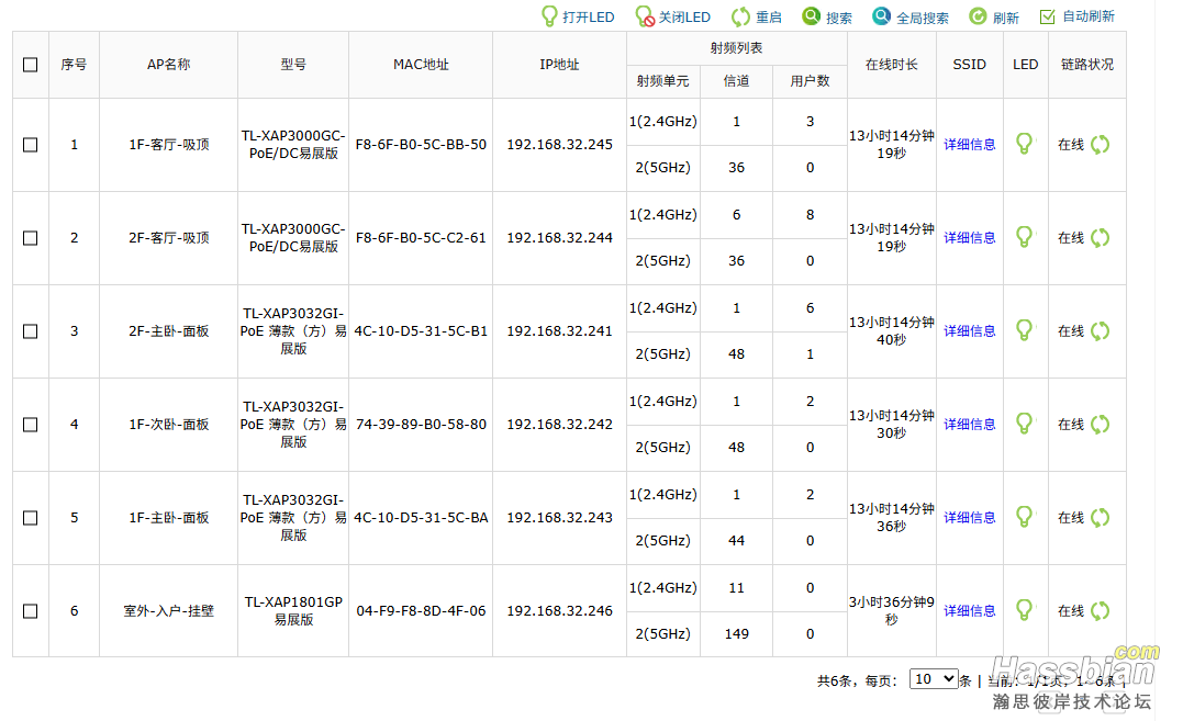

1、首先就是,AP名称需要根据所在区域命名:

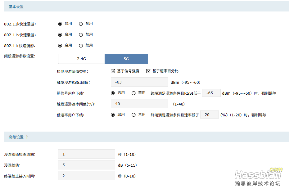

2、无线漫游效果要好,AP切换跟得上实际位置,不然都是空谈

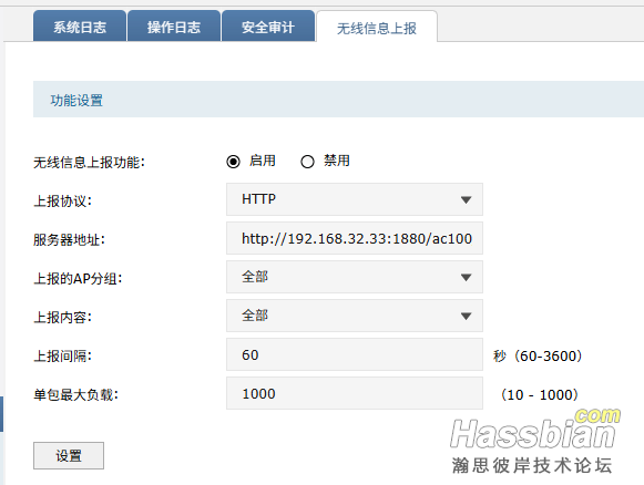

3、启用无线信息上报,使用http方式发送到node-red的http in节点,因为最低60s间隔,导致刷新率比较低

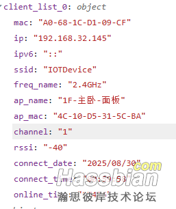

4、可以接收到ao_list和ap_client两个有用的消息,ap_list可以用来检测AP的在线状态,ap_client包含所有当前无线系统中已连接的所有客户端信息,包括ip,连接到的ap点位,信号值等等

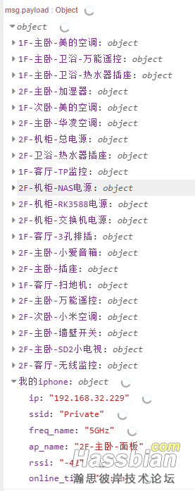

5、根据ap_name就可以粗略判断手机当前的区域位置,由于现代人手机与手的高度绑定,作为人在定位也有一定参考价值
根据mac地址,转化为设备名,就可以得知那个设备在哪个位置了

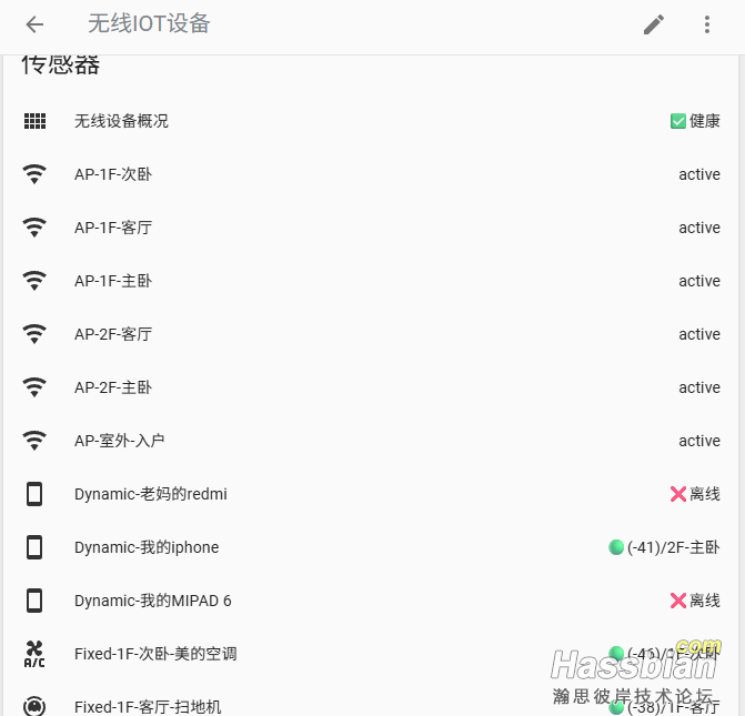

6、传入ha之后,可以作为人在判断,或者只是用作为设备网络监控
