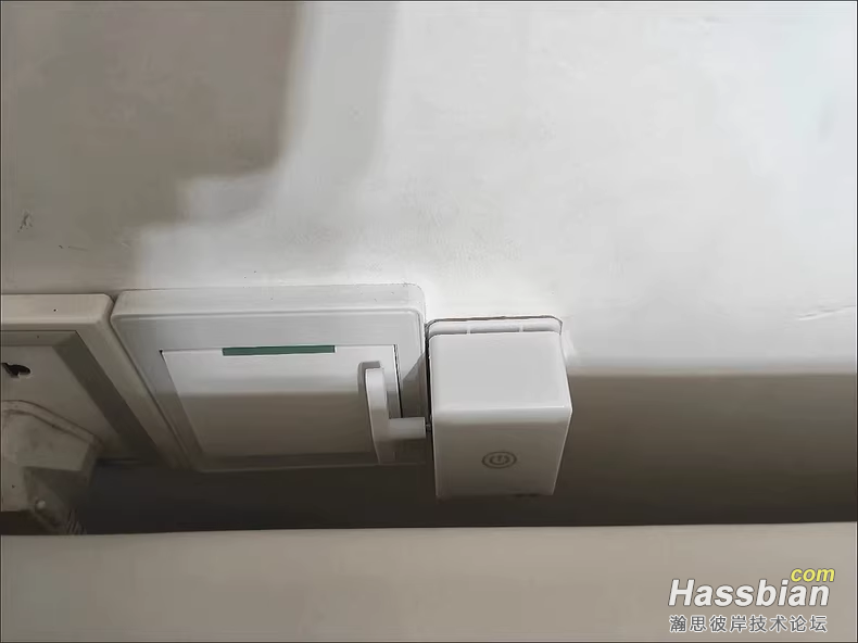

如题,当初脑子一热在小黄鱼上花88购置了8个射频懒人开关神器和博联万能遥控RMpro+本以为联动人体传感器,可以实现不改线的情况写实现智能开关灯(老旧装修遇到野蛮施工队86盒和灯具接线都非常混乱),将灯的状态桥接进homekit用Siri控制,却遇到了如下的问题
1.    这个开关比较死,只有顺时针形态和逆时针形态,如果手动开关灯的话想要重新用懒人开关就必须得按两次。例如本来开关和懒人开关灯神器都处于逆时针形态(需要向顺时针开)这时如果手动操作开关至顺时针状态,懒人开关灯神器还是处于逆时针状态需要再操作一次懒人开关来同步开关。虽然懒人开关灯上面有触控开关但是操作了不发送射频信号因此无效
2.    懒人开关全程一个射频码,因此不结合其他辅助判断无法直接判断灯的开关状态不能直接套用ha官方的灯模板创造实体。
针对如上两个问题,我想到的解决方案有,
1.    硬件方面:将懒人开关的机械臂沾上一根小棍黏在开关上,让里面的电机跟着开关旋转
2.     软件方面:将发射遥控信号脚本,采用switch模板创建实体桥接进homekit
灯的状态:用人在传感器的光照强度数据来判断

直接60元买个智能开关不比这玩意香?

方案3:不再使用物理开关,额外设置“随意贴”,按下随意贴后电机启动更改开关状态。
方案4:长痛不如短痛,直接买智能开关单火版换上。

搞得太复杂啦,直接换米家的只能灯模块,或者智能通断器,把家里的普通开关改成凌动,然后爱一个随意贴或者随意按钮,成本到这里才不到40块

你这个太复杂了。还是得换智能开关,一步到位,

不实用,比红外都不靠谱,没有最重要的真实状态反馈,底盒没有零线,可以上单火版智能开关,不想上智能开关,就直接跳过开关,让灯线路常通电,然后在灯前加装通断器,再用随意贴无线开关控制通断器,这两个方法都能拿到灯的真实状态

还是直接买稳定可靠
