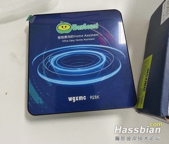

1.包装外观:采用深蓝色背景,并印有冬瓜大佬的logo,感觉设计的非常简约和美观。

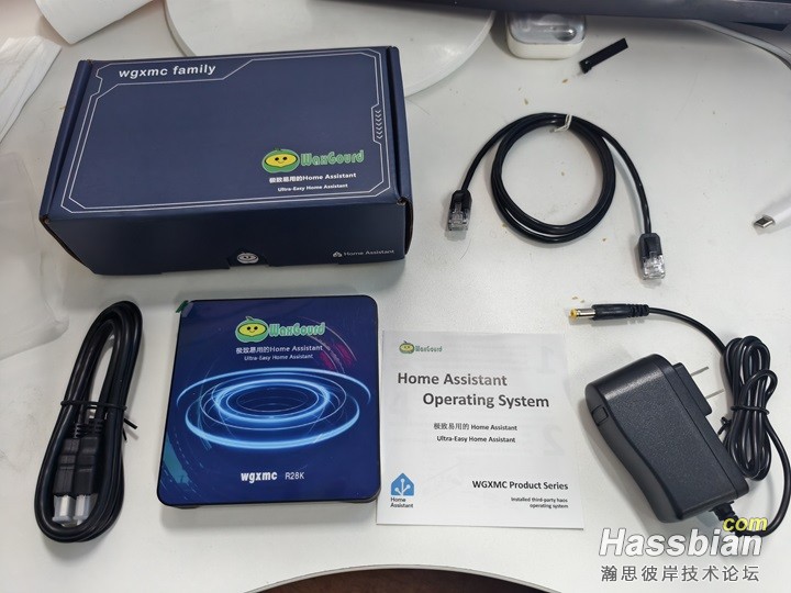

2.所有配件、包括主机、电源、HDMI线、网线、说明书,配件很全,但个人感觉HDMI线意义不大,因为开机就可以通过ssh工具连接。

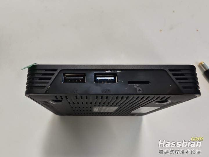

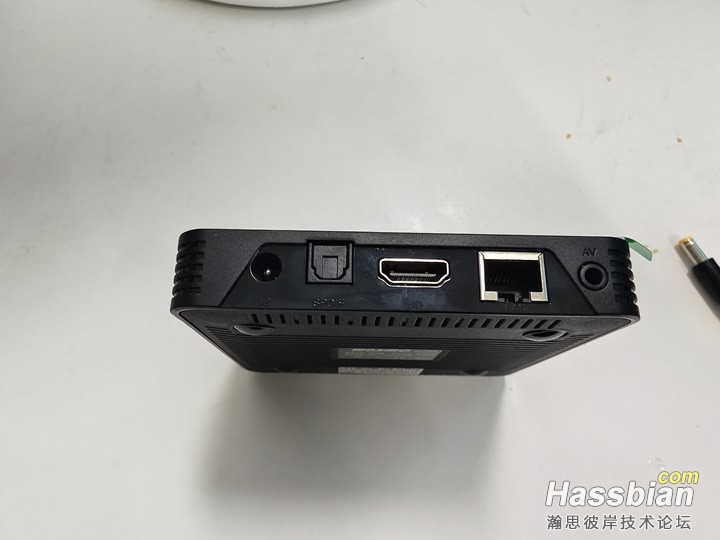

4、接口包括:1个USB2.0,1个USB3.0,1个网口、1个HDMI口、1个TF卡拓展口、1个光纤接口、1个AV接口。接口非常全,但是搞不懂AV的作用是什么?

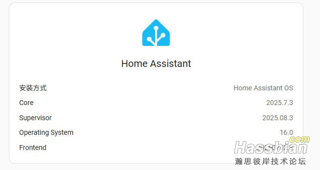

1、进入系统后,查看系统版本,系统我2025.7.3还是比较新的系统版本,安装方式为OS

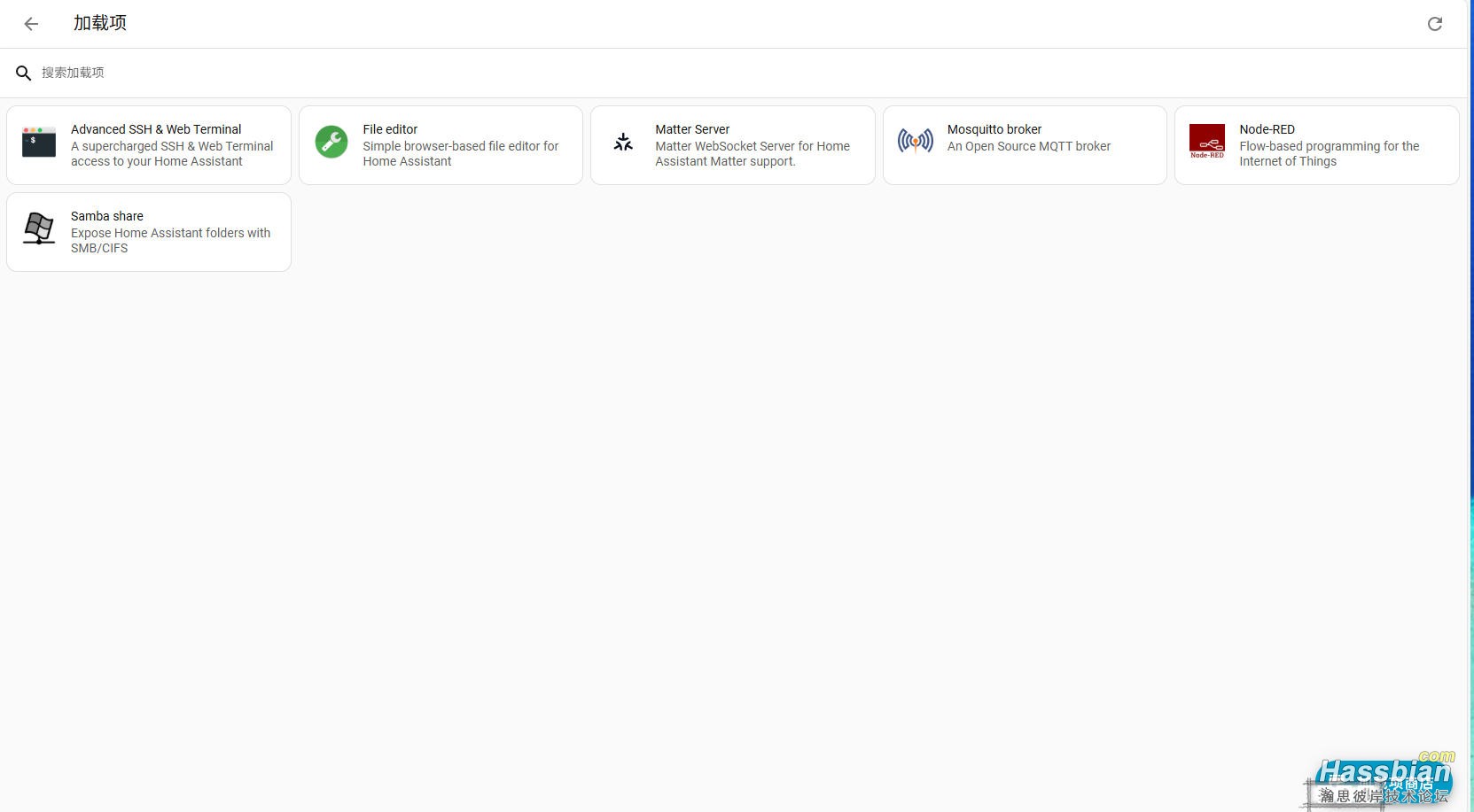

2、加载项中预装了node-red、mqtt、ssh、matter等常用插件。
3、加载项仓库中预添加了Music Assistant、Add-ons by waxgourd、ESPHome、Home Assistant Community Add-ons等常用仓库,对于我这种新人非常友好,不用到处寻找加载项仓库了。

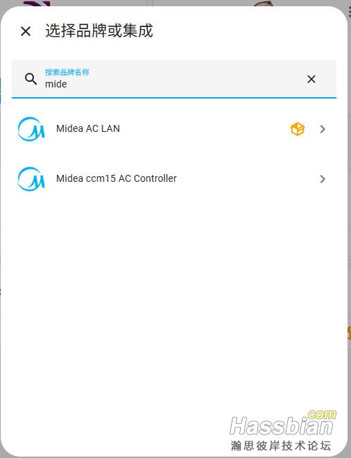

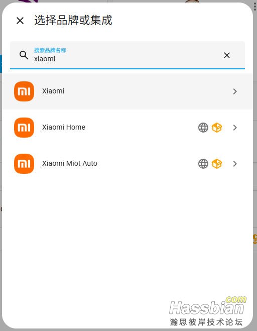

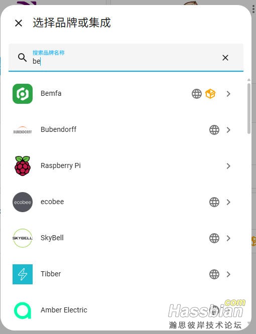

4、设备与服务中预装了小米、美的、海尔、HACS、巴法云等常用插件,直接安装就可以使用,真的是太方便了。

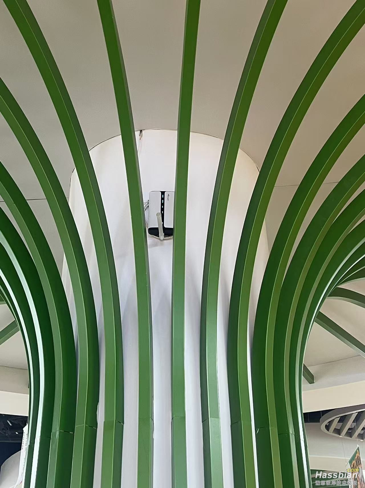

1、lora网关,网关安装在各楼层走廊中,每个楼层2台,机房一台总网关,用于汇聚各楼层网关的数据,与平台进行通信。

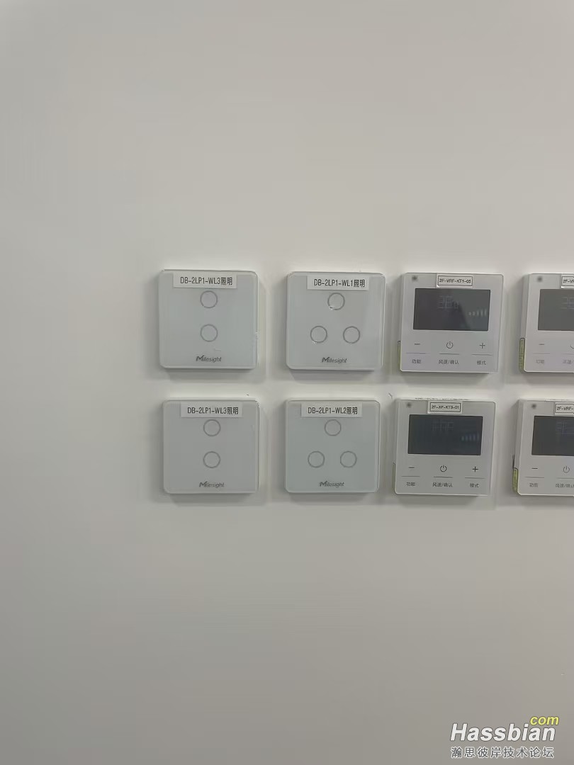

2、智能开关,安装在各个会议室内和开放办公区内,与网关使用lora协议通信。

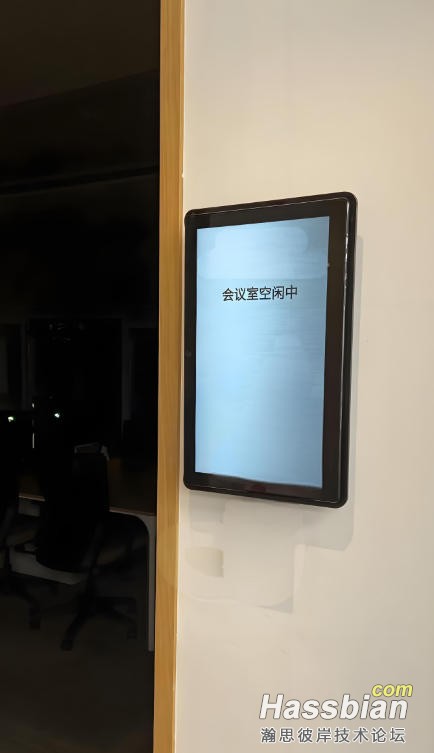

3、人体雷达,主要安装在会议室内,用于检测会议室内有没有人,如果没有人就自动关灯并联动会议室门口的电子屏切换成空闲状态。
现在公司的控制逻辑如下:
会议室:会议室雷达触发,根据雷达的当前光照值,控制智能开关开启或不开启,电子屏状态变为占用;当雷达释放后,智能开关自动关闭,电子屏状态变为空闲。
