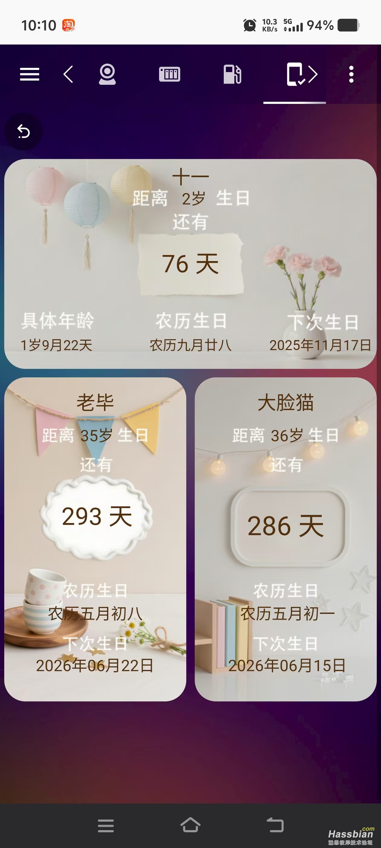

插件兼容性还在测试,手机UI界面已经制作完毕,请大家鉴赏

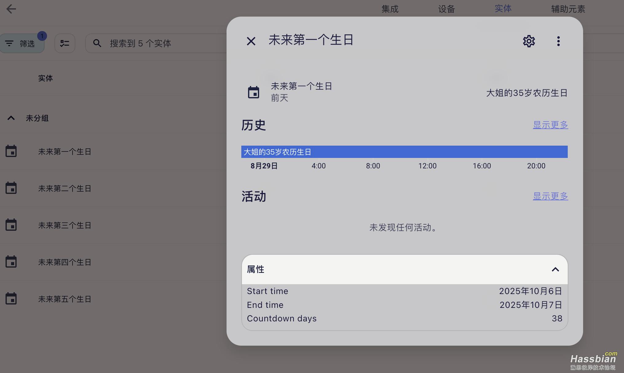

哈喽,各位老宝贝们,前段时间写了个纪念日倒计时的插件,有些坛友提出能不能添加农历,其实我也有能农历的需求,很多坛友说可以把农历跟之前的倒计时插件合二为一,但是可能是自己习惯问题,我觉得分开好一点。,所以现在搞了一个农历生日倒计时的插件,现在基本完成了。
以下为插件效果,先给大家看一下。

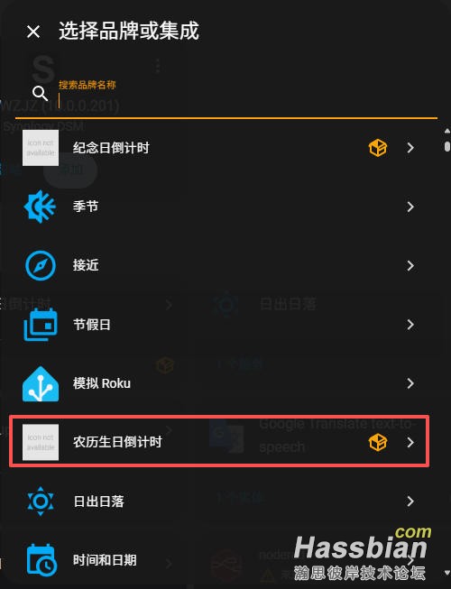

一、插件添加,将插件放到custom_components路径后,设备与服务中搜索“农历生日倒计时”,就可以搜索到。
二、生日添加,输入名称,比如:儿子、女儿、老婆、爸爸、妈妈等,在输入出生日期(公历)格式为YYYY-MM-DD,例如2023-11-11。

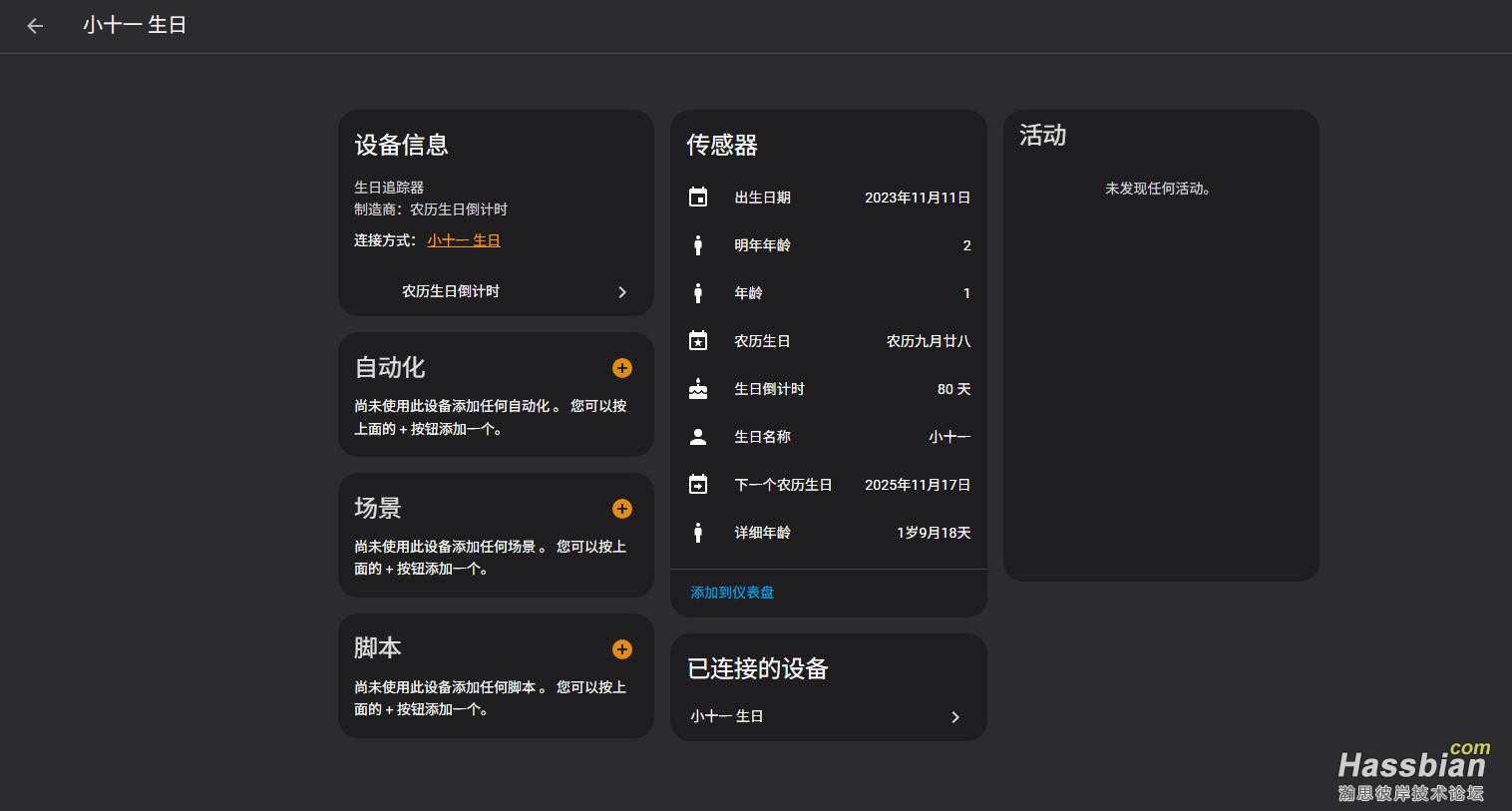

三、生成实体,添加成功后会生成:出生日期、明年年龄、现在年龄、农历生日、生日倒计时、生日名称、下一个农历生日的日期(公历日期)、具体年龄(X岁XX月XX天)
四、安装依赖库,因公历转农历需要lunar-python、aiofiles、python-dateutil三个依赖库,所以需要手动安装一下,进入ssh通过以下命令进行安装(说明一下此插件是依赖lunar-python 1.4.4版本写的,所有安装lunar-python时必须高于这个版本,1.4.4版本目前应该为最新版本)

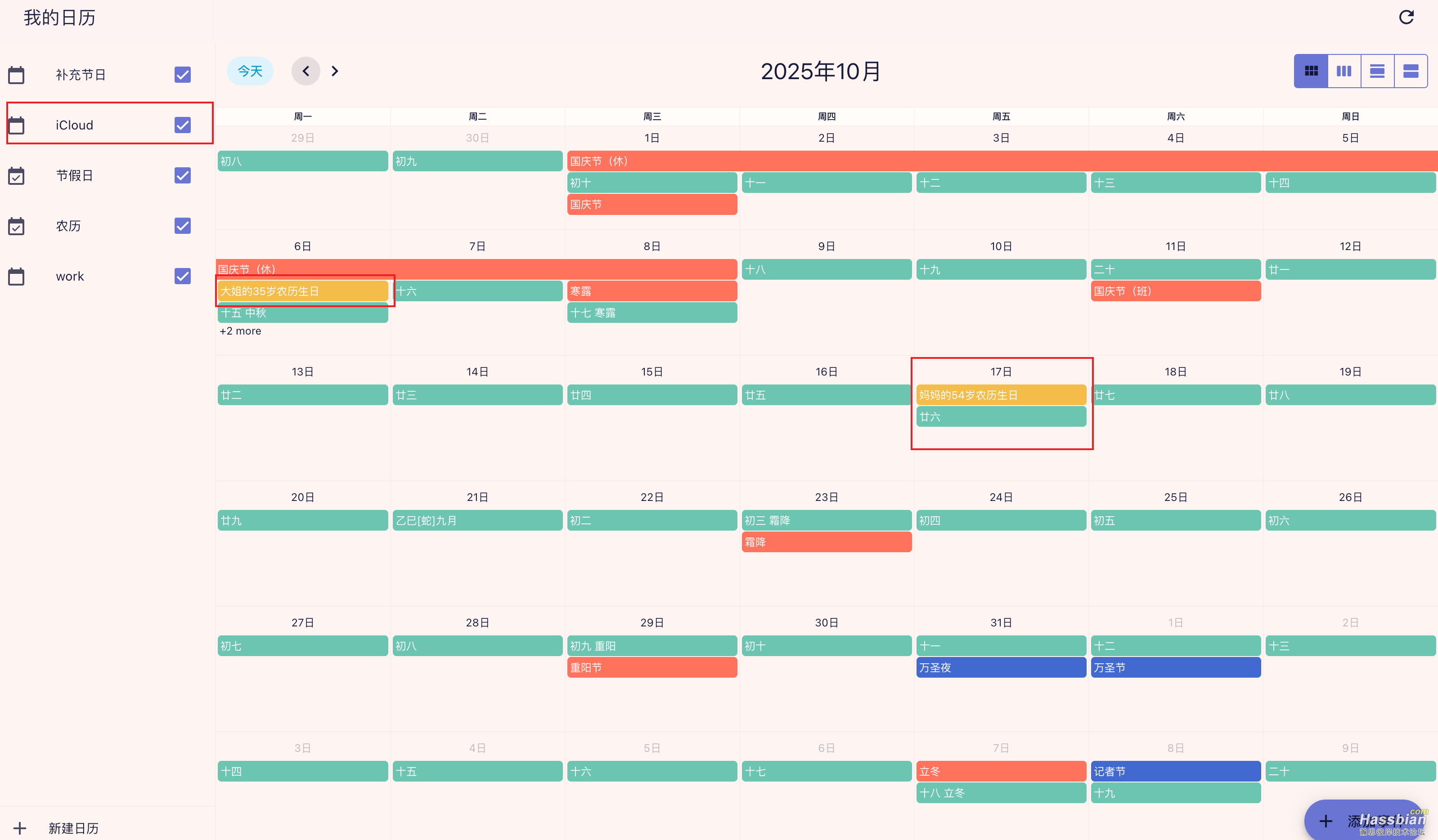

或者直接使用日历、
我做了个集成,可以将日历中的事件提取为传感器,支持关键词过滤,chaosl1996/calendar_event_sensor
