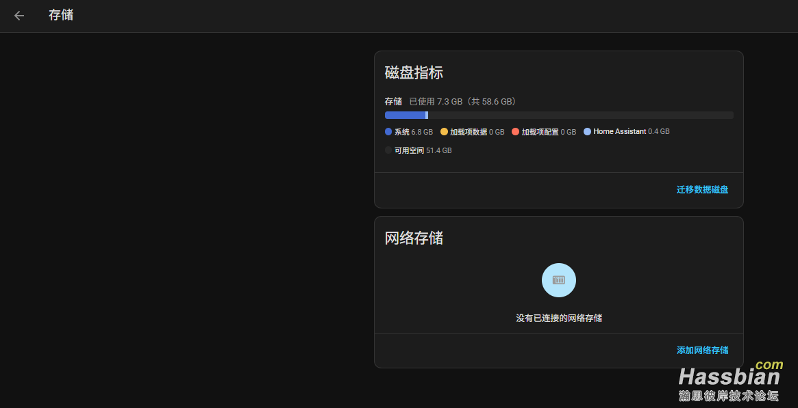

 楼主| 发表于 2025-8-29 14:28:19 | 显示全部楼层
破案了  8G空间不够
执行容器 hassio_supervisor 服务命令: logs

 楼主| 发表于 2025-9-1 09:39:45 | 显示全部楼层
f@me 发表于 2025-8-29 15:29
你的硬盘没空间了
插了个64G U盘 转移data 够用了
73
73
67
发表于 2025-9-9 21:22:52 | 显示全部楼层
怎么转移的
329
329
277
 楼主| 发表于 2025-9-15 11:04:50 | 显示全部楼层
设置-系统-存储
