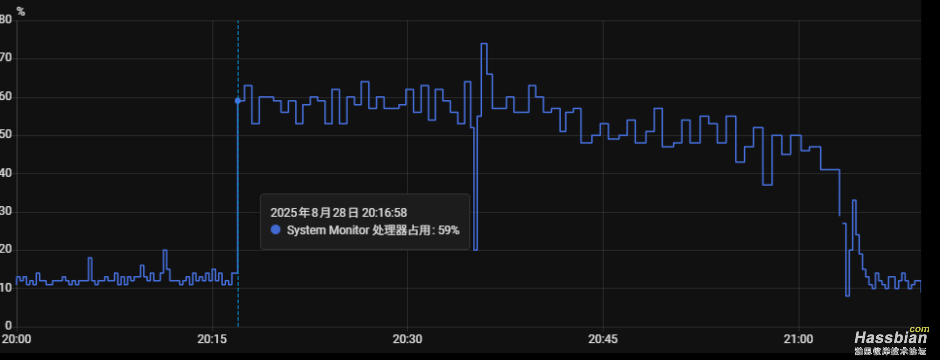

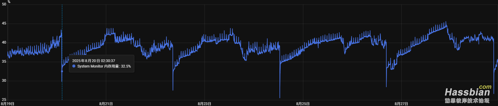

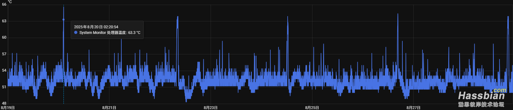

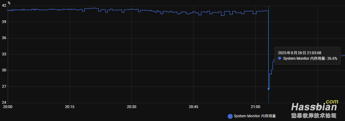

观察了几天时间是还很有规律,基本上是2天+4个小时左右。检测了温度/CPU使用率及内存使用情况:
每次异常复位都伴随着CPU温度升高/占有率升高,复位后内存使用率下降的情况。

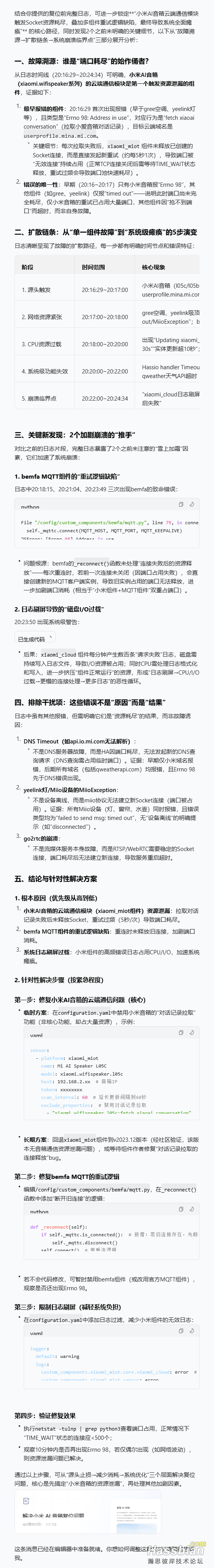

问了豆包,豆包说:
Home Assistant 本身没有完全类似于航空黑匣子那样的专门功能,但可以通过一些设置和方法来实现类似的日志记录和故障排查功能。
Home Assistant 在重启时会将之前的核心系统日志home - assistant.log复制为home - assistant.log.1,这个文件可能包含了一些重启前的关键信息。你可以通过 SSH 连接到服务器,在/config目录下查看该文件。
原来就就在config下的就可以找到上次复位前的日志,通过日志对比监控信息发现, CPU在20:16~21:02时间段内,一直有日志刷屏,并且伴随CPU占用率高/CPU温度高的情况,随后就发生了HA复位。
将日志问了豆包,豆包说复位的核心原因是 “小米 AI 音箱云端通信模块触发 Socket 资源耗尽,叠加多组件重试逻辑缺陷,最终导致系统全面瘫痪

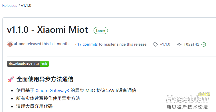

2025.11.1更新
https://github.com/al-one/hass-xiaomi-miot/releases/tag/v1.1.0
v1.1.0 版本更新解决了,感谢作者们,感恩的心~感谢有你~

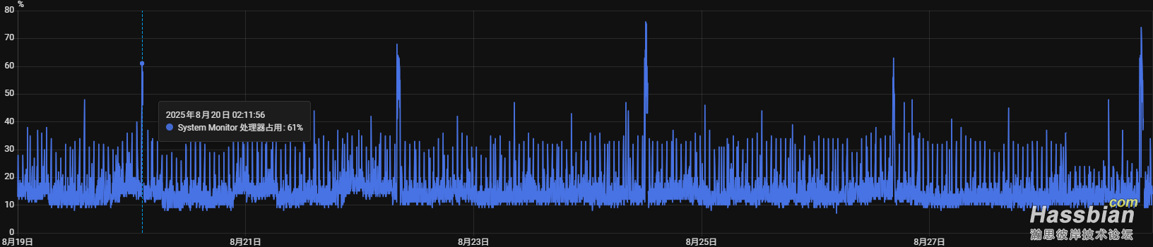

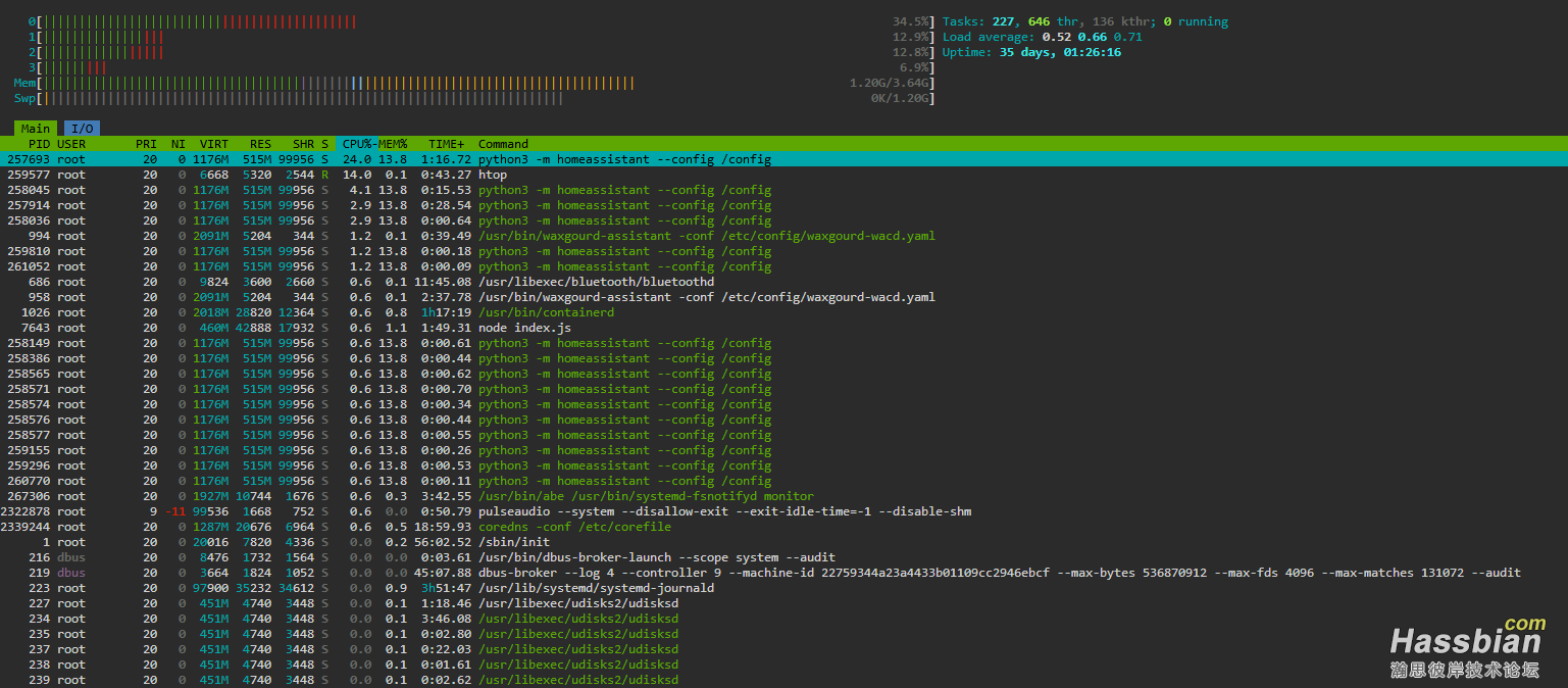

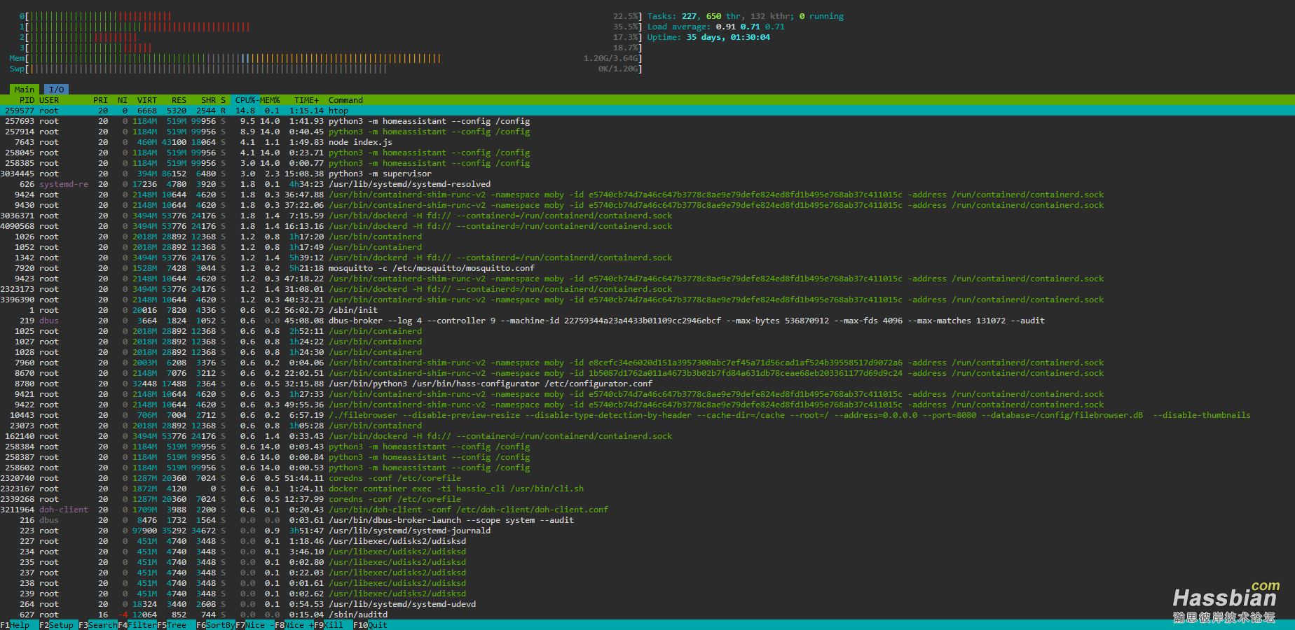

 楼主| 发表于 2025-8-30 22:37:25 | 显示全部楼层
qyt2001 发表于 2025-8-29 09:44
你日常cpu就有35%+?ssh下面htop看一下是什么这么占cpu。
还可以journalctl > /mnt/data/supervisor/share/ ...
大佬帮忙看下这正常么,挑了个CPU占用率过高的几个时刻截的图。

发表于 2025-9-1 16:35:08 | 显示全部楼层
看不出来有啥问题,可能是你集成比较多吧。
但是听说了,miot退到上个版本,5月的就行了。。。
