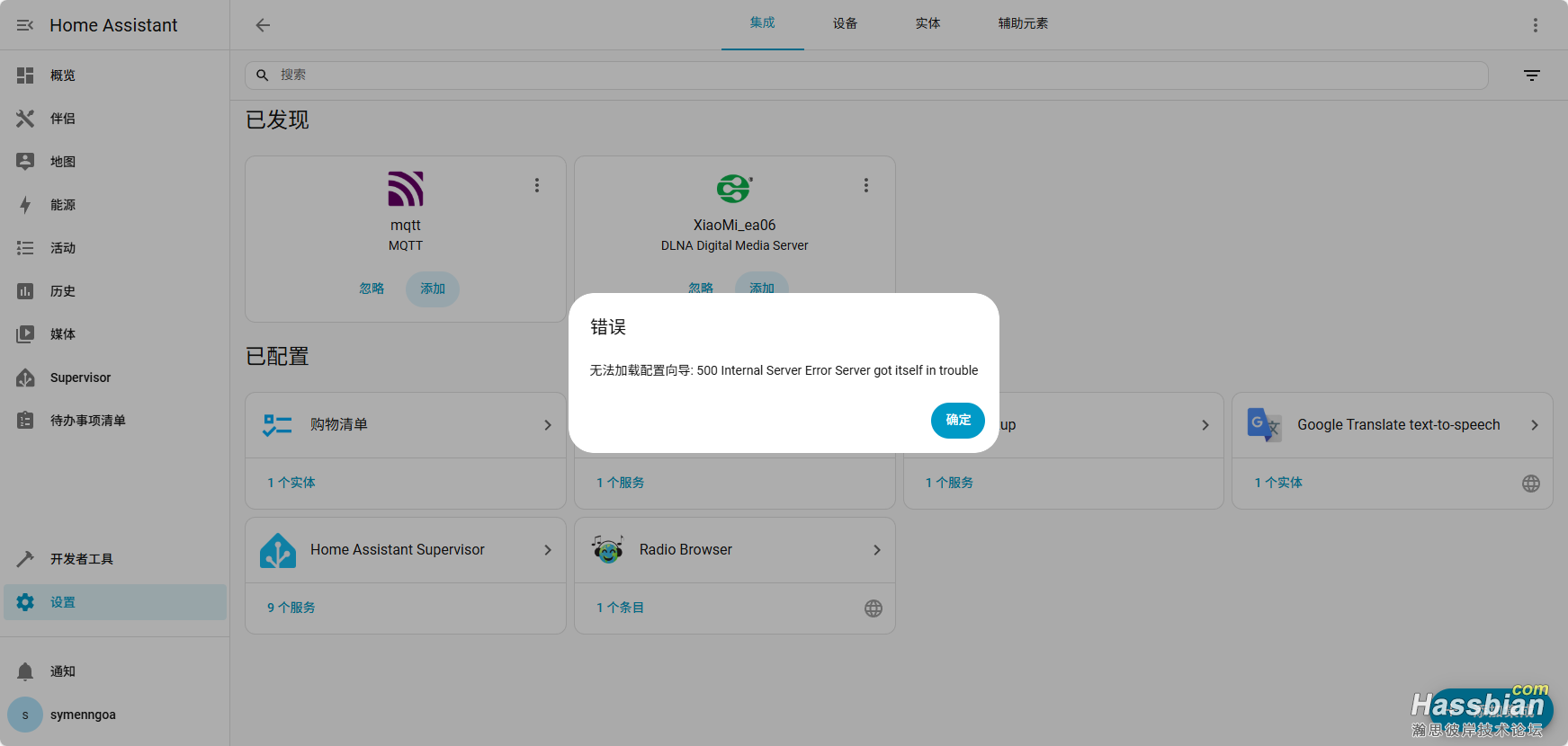

刚用创维V20的盒子刷的冬瓜HAOS 刚开始的时候还可以安装xiaomi_home 也能过账户授权 但是就一直显示设备未加载 来来回回集成删除集成 后面直接就500 Internal Server Error Server got itself in trouble  求大佬指点下(版本16.0)

 楼主| 发表于 2025-11-8 18:05:00 | 显示全部楼层
感觉问题应该出在“设备与集成”中的 Xiaomi Home 版本,可能是版本不兼容或过低所致。安装后出现了异常情况,后来大佬帮忙从 HACS 商店重新下载并安装了新版 Xiaomi Home,问题就解决了。
