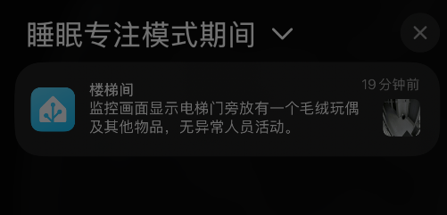

  • 下面先看下效果图演示

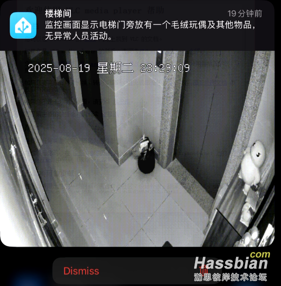

  • 以上是我手动触发的演示,实际是出现人后,先截图请求AI,再会自动截取前后10s的图片拼成gif,结合AI返回内容和动图拼成一个homeassistant通知
    通知长按可以展示,点击通知可以直接跳转至Scrypted集成界面的对应时间线

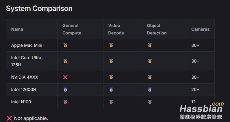

​        首先需要搭建scrypted服务,由于涉及到图像物体识别,安装的宿主机最好支持GPU解码和计算,我使用的是N100,说是支持12个摄像头,家庭使用绰绰有余,其他具体可以参考下图,更多参考官方文档:https://docs.scrypted.app/buyers-guide/servers.html  其次准备好支持的摄像头,摄像头方面就不多赘述,简单来说支持onvif的摄像头都可以,像是小米这种私有协议的需要考虑其他方案

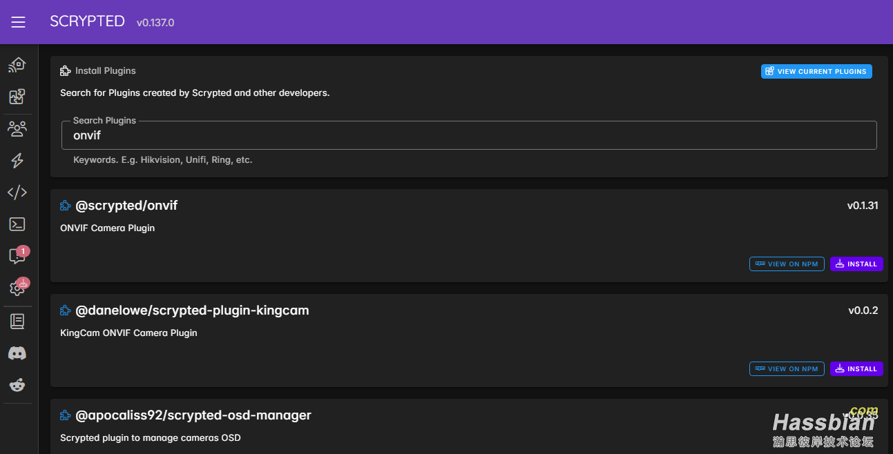

  • 在插件界面搜索onvif插件并安装,如果你使用的是海康,unifi等其他品牌摄像头可以直接搜索相关品牌的插件,适配度更高,但一般支持onvif的摄像头使用onvif插件即可
  • 安装完成后,在插件列表中找到ONVIF Camera Plugin,点击进去,可以看到会自动发现同一网关下支持的摄像头,如果没有,可以点击add手动添加,添加时只需要填入摄像头的ip,账号密码即可,我这里都是TPlink的摄像头,摄像头提前配置好之后,打开插件就能自动发现

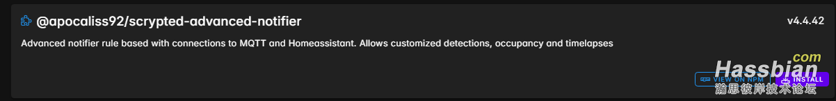

  • 安装完成后进行配置

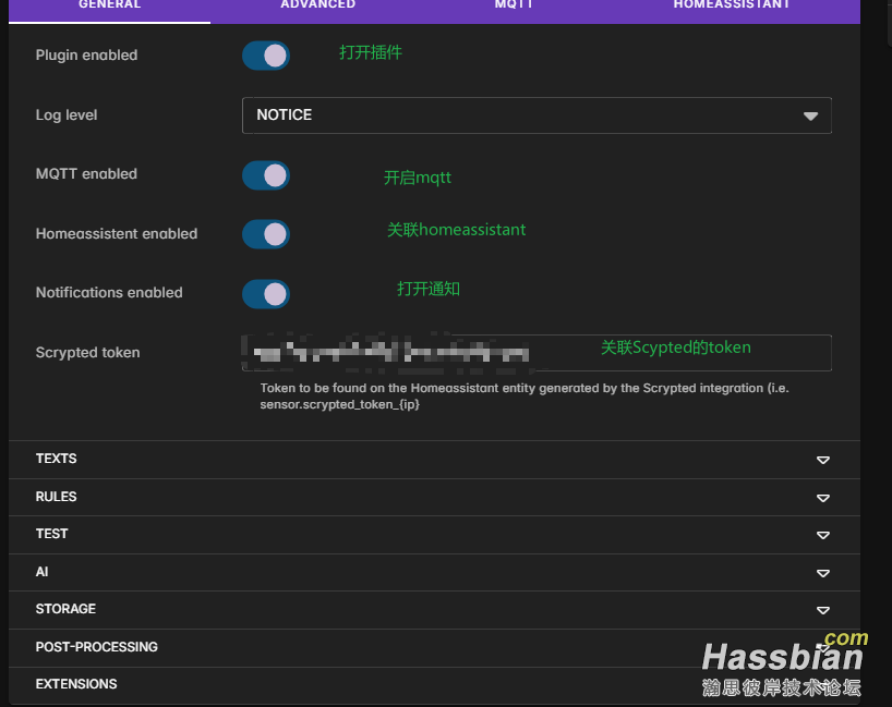

    1. 基础配置
  • Scrypted token 获取方式,homeassistant 安装Scrypted 集成后会生成一个实体,实体中就包含对应的Scrypted token ,填入即可,以上配置修改完之后,需要点击 RESTART PLUGIN 重启插件会出现其他配置。

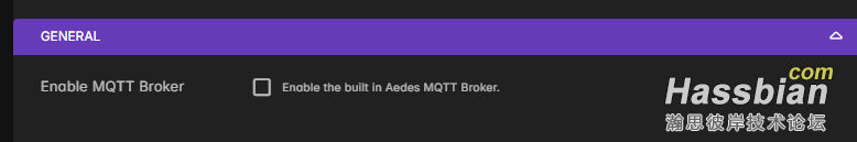

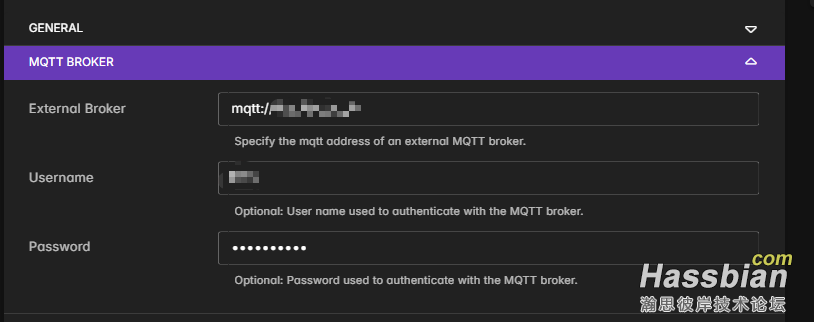

  1. 进入scypted的插件页面点击install搜索mqtt ,点击安装,在MQTT BROKER中配置你使用的mqtt服务器地址,用户名,和密码,也可以使用mqtt插件自己启用的mqtt服务
  2. 勾选后开启mqtt服务,就不需要单独起一个了,或者配置已有的其他mqtt服务器

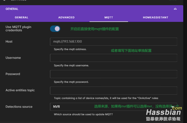

  • 高级通知插件上mqtt配置

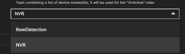

  1. 检测来源可以选择原生检测或者选择nvr插件作为来源(这个需要你安装了nvr插件)

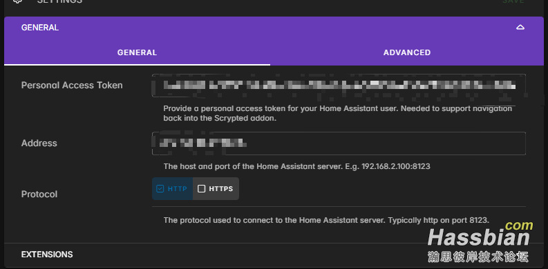

  • 安装homeassistant插件
  1. 进入scypted的插件页面点击install搜索homeassitant ,点击安装,配置自己的homeassitant参数
  2. 获取homeassitant令牌填写,地址填局域网访问的ip:端口即可

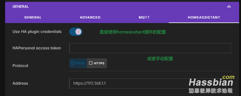

  • 在高级通知插件中配置
  1. 启用ha插件的配置或者时手动配置ha地址

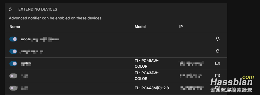

  • 通知实体配置,配置完成后可以看到关联的一些实体,包括摄像头。通知设备(ha关联移动设备),打开相应开关表示已启用

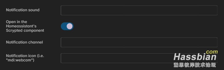

  • 其他参数配置,配置完成一个通知有多种方式,这里介绍一个相对简单的方式

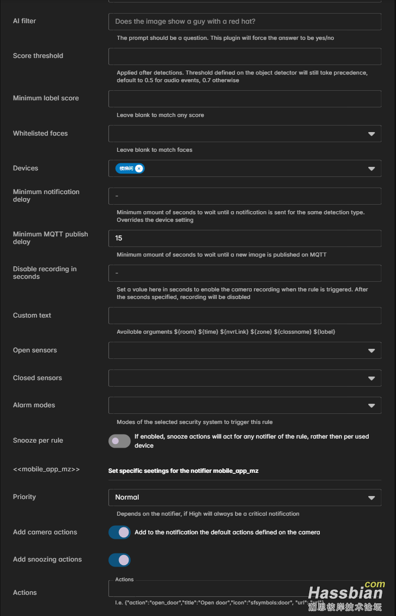

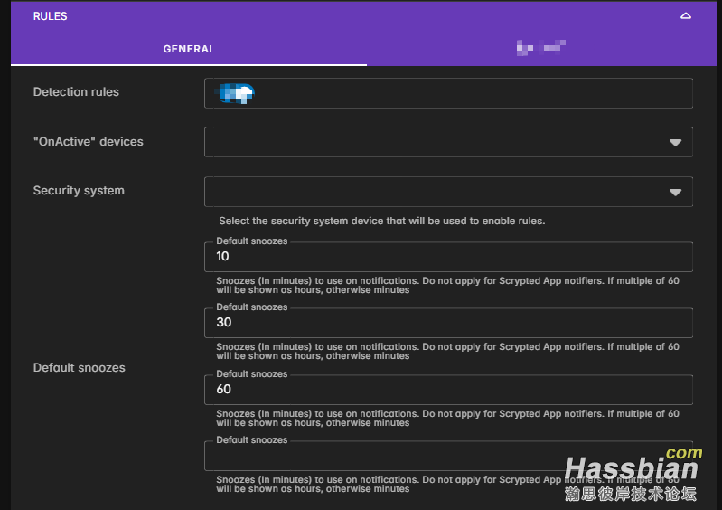

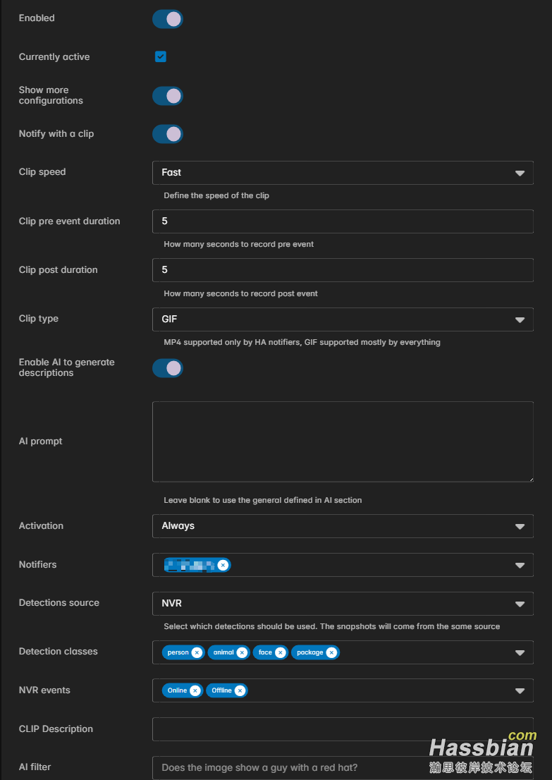

  1. rule:通知规则,用来配置如何触发,如何通知(关键配置)
    1. 在GENERAL中DETECTIONRULEs 手动输入一个新规则名(任意字符)比如 rule1,回车后,tab会新增同名的rule1 配置页,点击进去配置
    2. 可以参考如下配置,notifiers下拉可以选择homeassistant关联的设备,比如mobile.xxx  在detections source 下拉可以选择原生检测或者nvr插件,没有nvr插件则直接选择原生检测即可,detections class 选择你要触发的类型,也是下来选择。一般就选择人物,其他看情况。devices 下来选择你已经开启插件的设备,按照以下配置就可以实现最开始的效果。

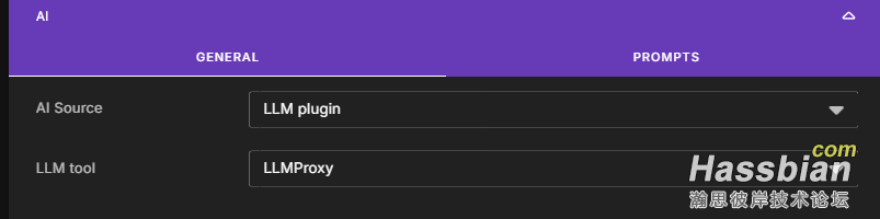

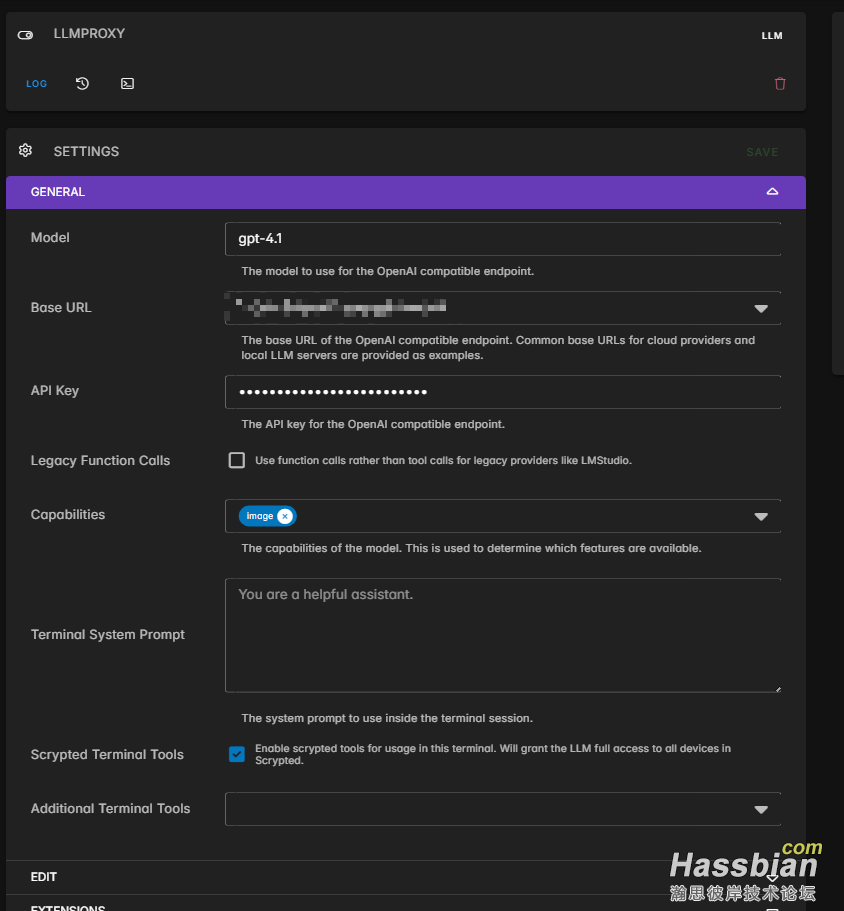

  • 进行AI配置
  1. 进入scypted的插件页面点击install搜索llm ,点击安装,配置可用的baseurl,支持openai类型的接口,地址填写例如https://api.openai.com/v1
  2. Capabilites下拉可选择,选择image,模型填写支持图像的模型,如gpt-4.1
  1. 在高级通知插件中就可以选择AI配置,下拉可以看到llm插件的配置

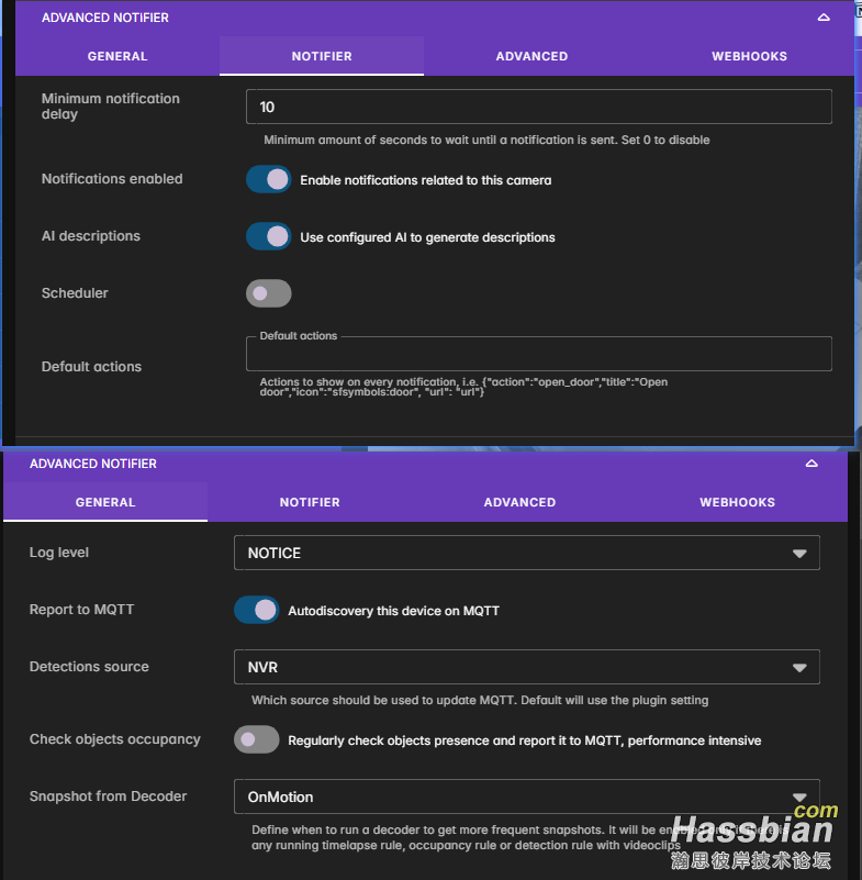

摄像头添加配置
  1. 在scypted摄像头设备下也有scrypted-advanced-notifier 插件的相关配置,需要一起配置才能工作
  2. 在GENERAL中选择对应检测源,一样的如果有nvr插件选择nvr插件,没有就选择原生检测,Snapshot from Decoder,主要是影响Decoder加载时机来处理视频,可以选择Onmotion或者Always,如果选择Onmotion经常触发不了还是选择Always
  3. NOTIFIER中记得打开Notification和AI description,如果不需要ai的话可以不打开

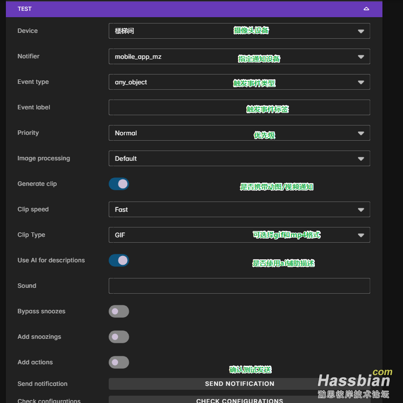

  1. 测试通知,在TEST填写参数可以快速给自己的设备发起一条通知,验证是否正常运行
    1. 一般按照图中配置可以方便验证,自行调整视频格式和速度查看效果

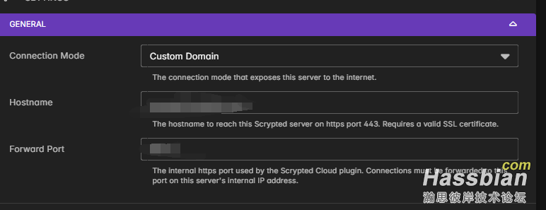

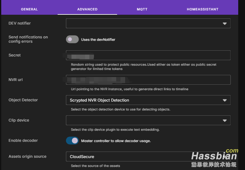

  2. 如何在外网下也能正常显示通知和通知中的图片
    1. 需要配置Scrypted Cloud,登录Scrypted 账号使得外网可以访问
      1. 正常登录会自动分配一个地址提供你外部访问,这样最方便
      2. 当前如果有自己的域名,也可以使用自己的域名访问,可以在Scrypted Cloud插件中选择Custom Domain模式,填写你的hostname和对应端口,这个端口需要做下端口转发,确保外网能访问该地址,后续通过该地址访问视频等资源
    2. scrypted-advanced-notifier插件中的ADVANCED中配置Assets origin source 为 CloudSecure
