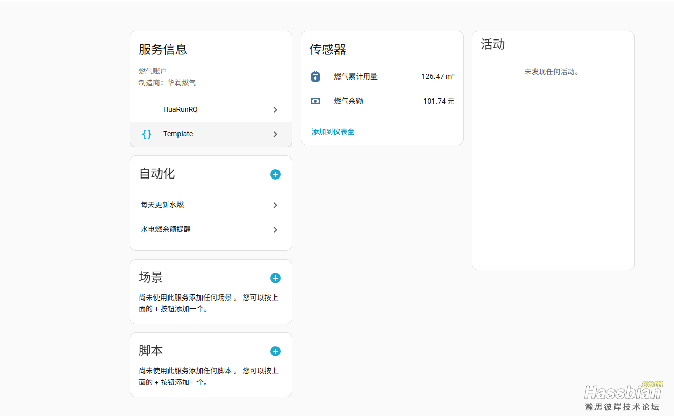

由于华润燃气仅有一个可以查询余额的接口,目前我是这样做来生成每日用气的,如果有大佬有其他更好的方案,请多多指教
1、新增一个input_number.ranqi_yesterday_balance的辅助元素,来存储昨天的燃气余额
2、新增一个input_number.ranqi_yda_usage的辅助元素,用来存储昨天的燃气用量
3、新增一个input_number.ranqi_total_usage的辅助元素,用来存储总计的燃气用量
4、新增一个sensor.ran_qi_lei_ji_yong_liang的实体,把input_number转成sensor。
5、新增一个自动化,用来更新前面3个input_number
