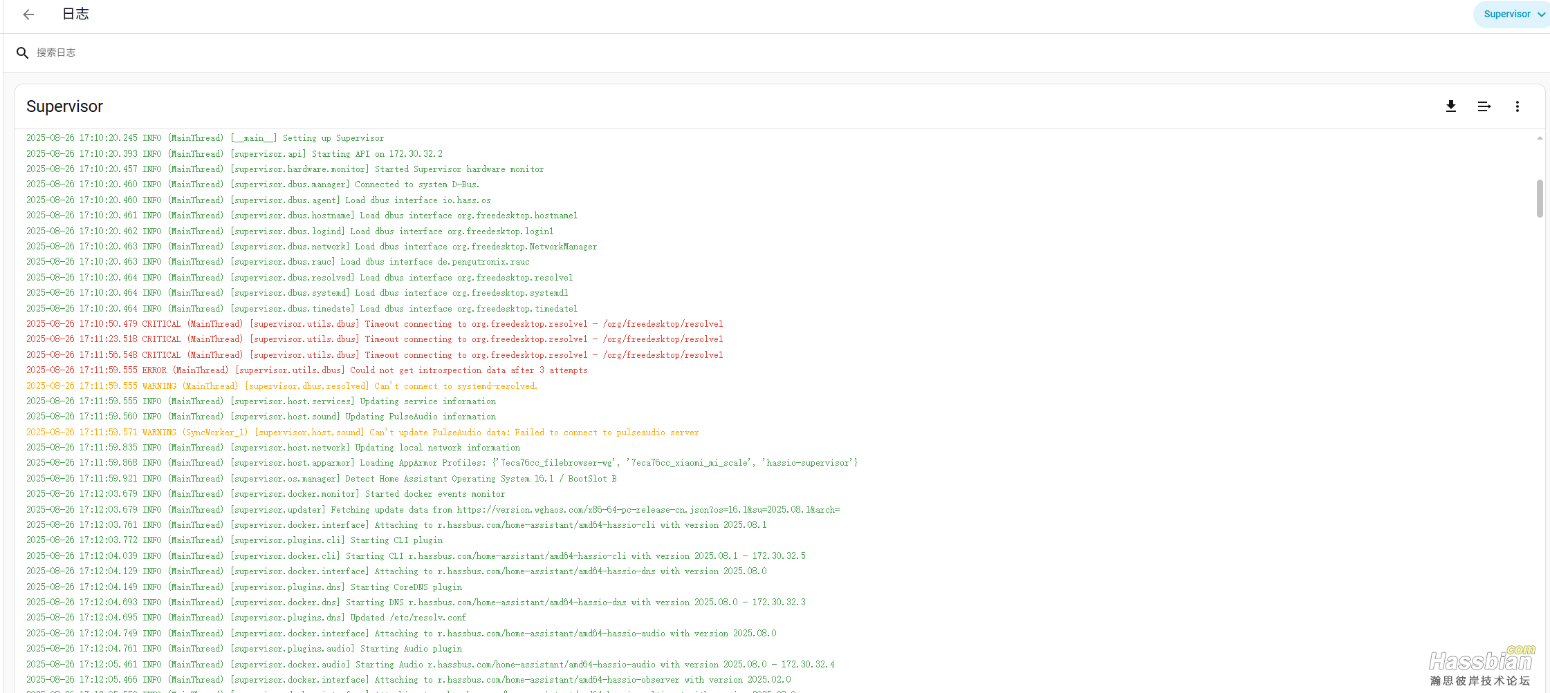

今天看着有个升级就去升级了,然后重启系统后Supervisor 有个警告,如图:
然后我的有些集成就无法使用了,进入ha网站是提示这个:“systemd-resolved 通过 D-Bus 用于解析 Home Assistant、Supervisor、 和附加组件。没有它,DNS 将无法在您的安装中正常工作。
PS:我也有备份,尝试过恢复,但是这个问题仍然存在
下面这个是我的系统日志的warning和error
安装方式:冬瓜OS
系统版本:
  • Core 2025.8.3
  • Supervisor 2025.08.1
  • Operating System  16.1
  • Frontend   20250811.1

伴侣-常规维护-OS升降级里降回16.0

感谢,我用了伴侣的在线工具 - 系统 的【修复16.0升级后异常问题】解决了

执行完后,重启整个系统
中途遇到了本机备份位置不可用的问题
又重启一下解决了问题
