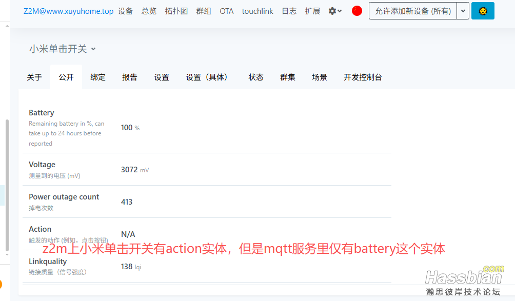

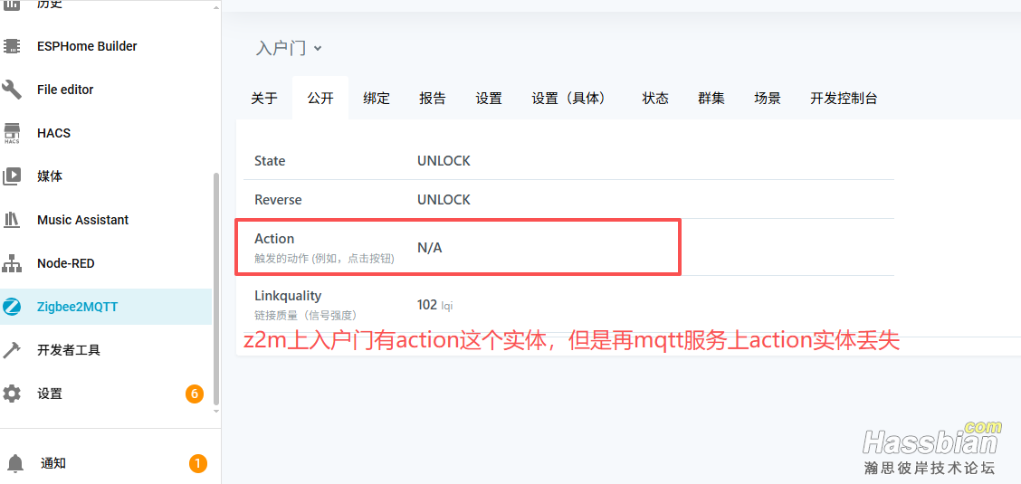

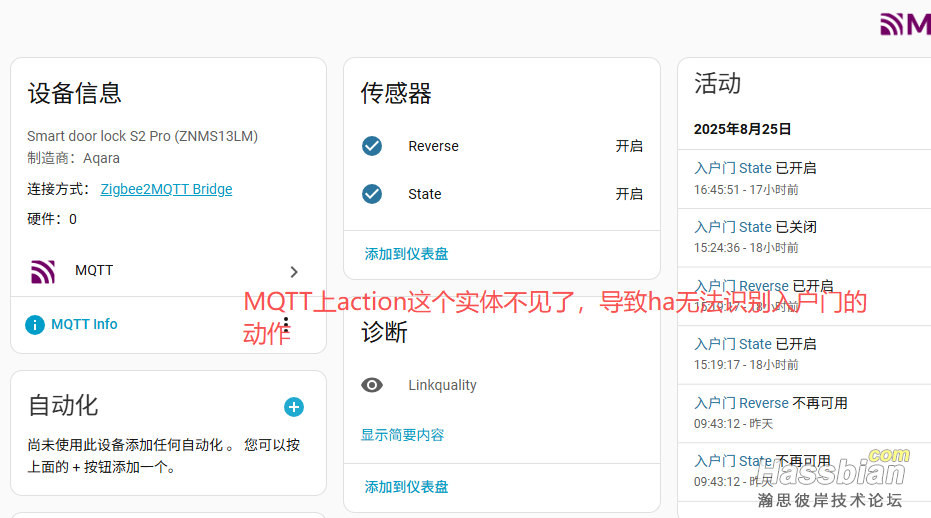

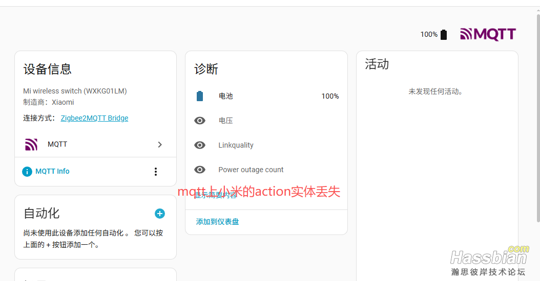

    家里用zigbeetomqtt把家中的zigbee设备都连上了,用了很多年了,一直比较稳定,最近手欠,做了升级,结果发现门锁和小米的单击开关都出现了实体丢失的现象,如图

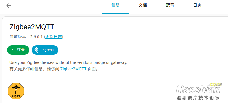

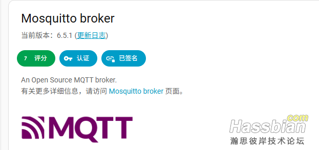

下图是mqtt和z2m的版本
回滚老版本都没用,各位大佬知道怎么解决吗?

发表于 2025-8-26 11:33:27 | 显示全部楼层
开启 Home Assistant legacy action sensors
