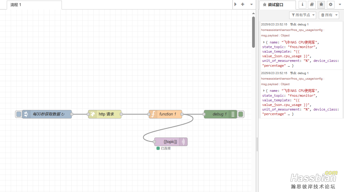

我的HAOS是部署在飞牛虚拟机上的,现在Node-Red通过Glances 服务获取到了飞牛主机的CPU,内存等信息,然后通过MQTT out传给了HA的MQTT也能监听到消息,但无论如何都识别不了实体,deepseek和豆包都用了,请大佬帮忙看一下哪里错了吗。
NodeRED流程截图

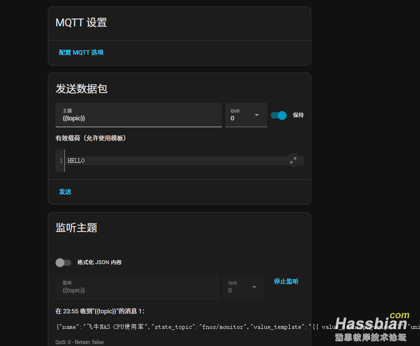

MQTT监听
{"name":"飞牛NAS CPU使用率","state_topic":"fnos/monitor","value_template":"{{ value_json.cpu_usage }}","unit_of_measurement":"%","device_class":"percentage","state_class":"measurement","unique_id":"fnos_cpu_usage","device":{"identifiers":["fnos_monitor"],"name":"飞牛NAS监控","model":"自定义监控","manufacturer":"Node-RED"}}
mqtt out截图

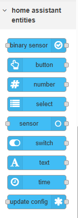

发表于 2025-8-24 00:43:22 | 显示全部楼层
mqtt是非用不可吗,nodered安装node-red-contrib-home-assistant-websocket插件,ha安装Node-RED Companion集成,两者就能直接通讯,使用这些节点就能直接给ha创建自己定义的实体

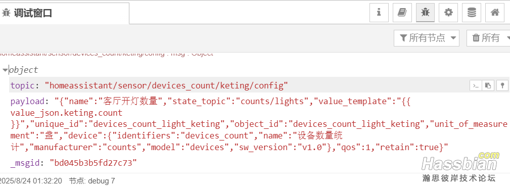

发表于 2025-8-24 01:38:39 | 显示全部楼层
function输出的不是json格式字符串,homeassistant要解析只能是son格式字符串
我的给你参考一下

自动发现部分payload里面所有的内容通过JSON.stringify转换成son格式字符串就应该可以了
我的function节点输出的格式

发表于 2025-8-24 22:30:54 | 显示全部楼层
mmmmmmm714 发表于 2025-8-24 21:17
没找到这个集成,请问怎么弄
node-red-contrib-home-assistant-websocket这个插件在hacs里面,第三方市场
