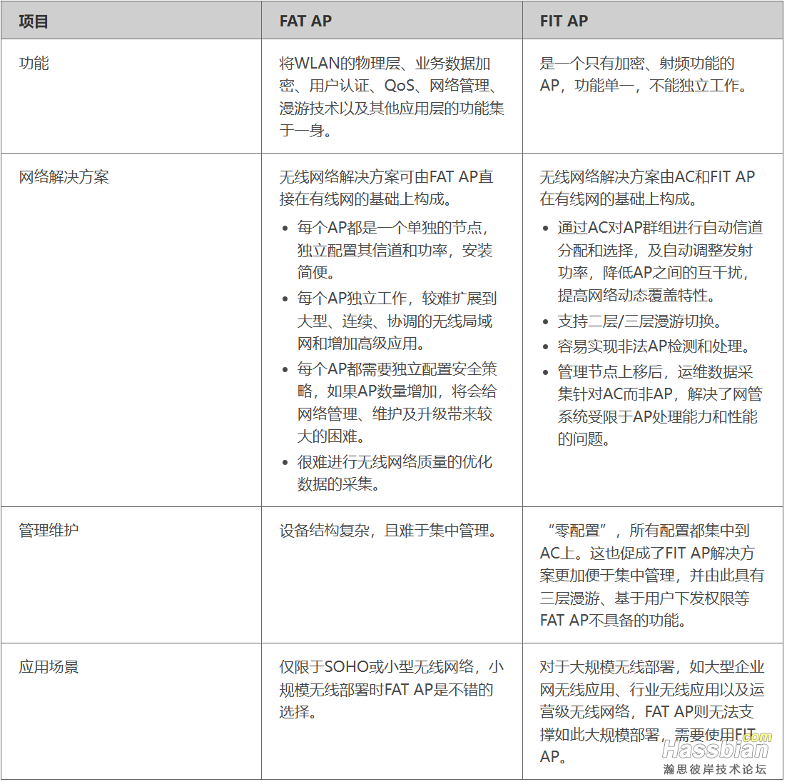

首先需要搞清楚 FAT AP 和FIT AP的区别:
以下引用自华为官方文档
FAT AP与FIT AP的主要特点,区别和应用场景?
简单的例子,就是家用无线路由器,tplink之流,既可以做NAT转换或者三层路由连接到光猫,又可以发无线信号,这就是FAT AP,胖AP,啥功能都由无线AP自己干,所以FAT。
FIT AP,瘦AP,就是我只管收发无线信号,处理加密功能,收到的包要么扔给AC要么扔给上层交换机、路由器自己处理,爷不伺候了~
另外,华为的AP 同一个硬件下,可以用 232 串口刷FAT AP 和FIT AP 分别两个固件~没想到吧。  也就是刷完FAT AP 固件,它也可以代替家用路由器使用~等家里有AC了,刷个FIT AP固件,又可以当FIT AP使用

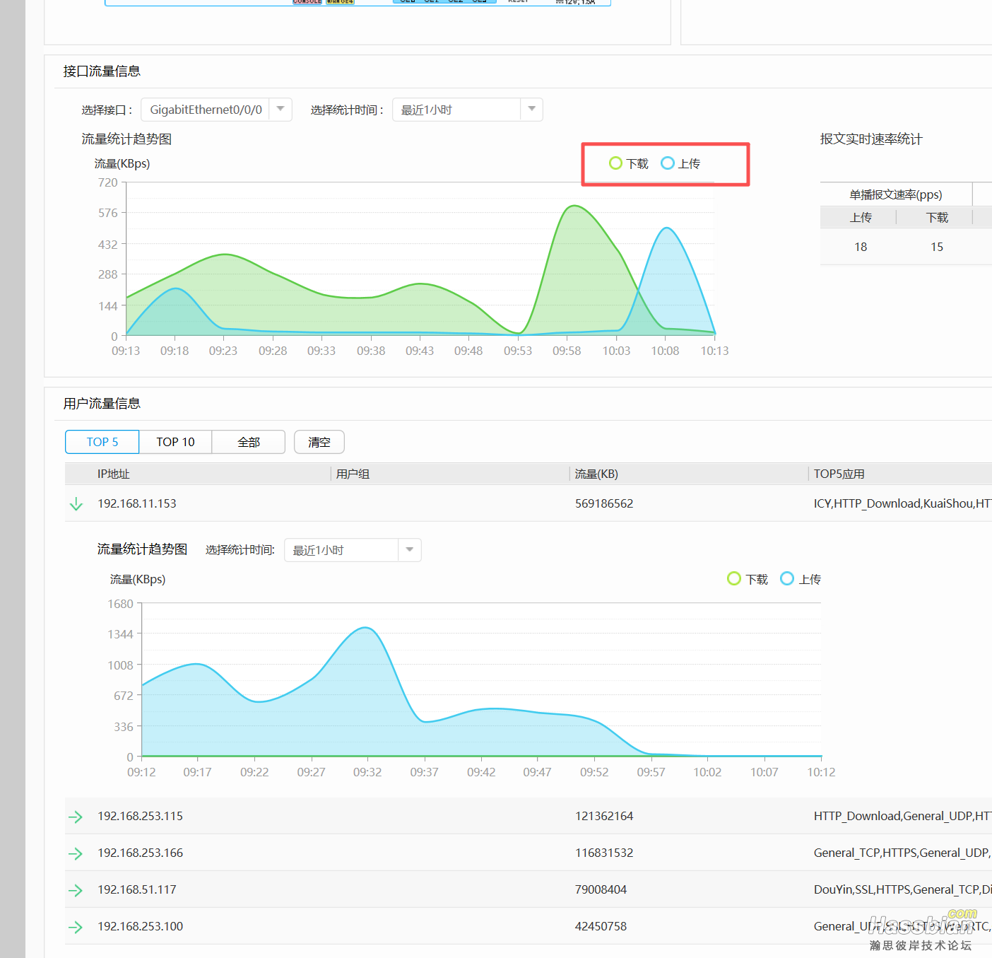

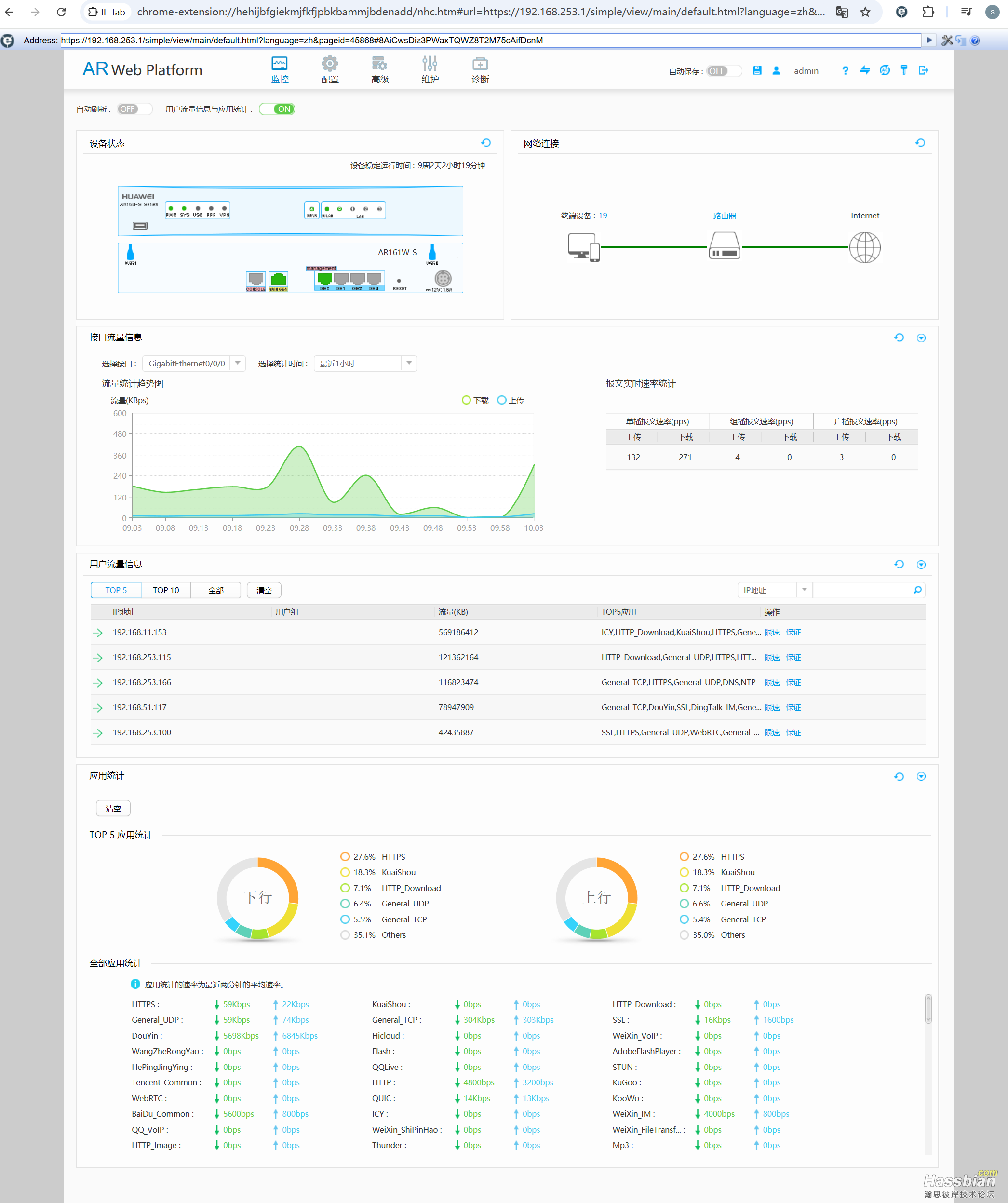

就是这种破界面,TOP5里的那几IP分别是什么设备,不知道,因为它既不显示设备名也不显示图标、连个流量都不分上行还是下行、速度分别是多少?也不知道,也不会自动换算为MB、GB。等有几百个设备后,你就慢慢翻页逐个找吧,除非能上网就行,完全不管,但这样我为何要买带网管的设备?

有上行下行啊,这不是颜色区分的嘛~

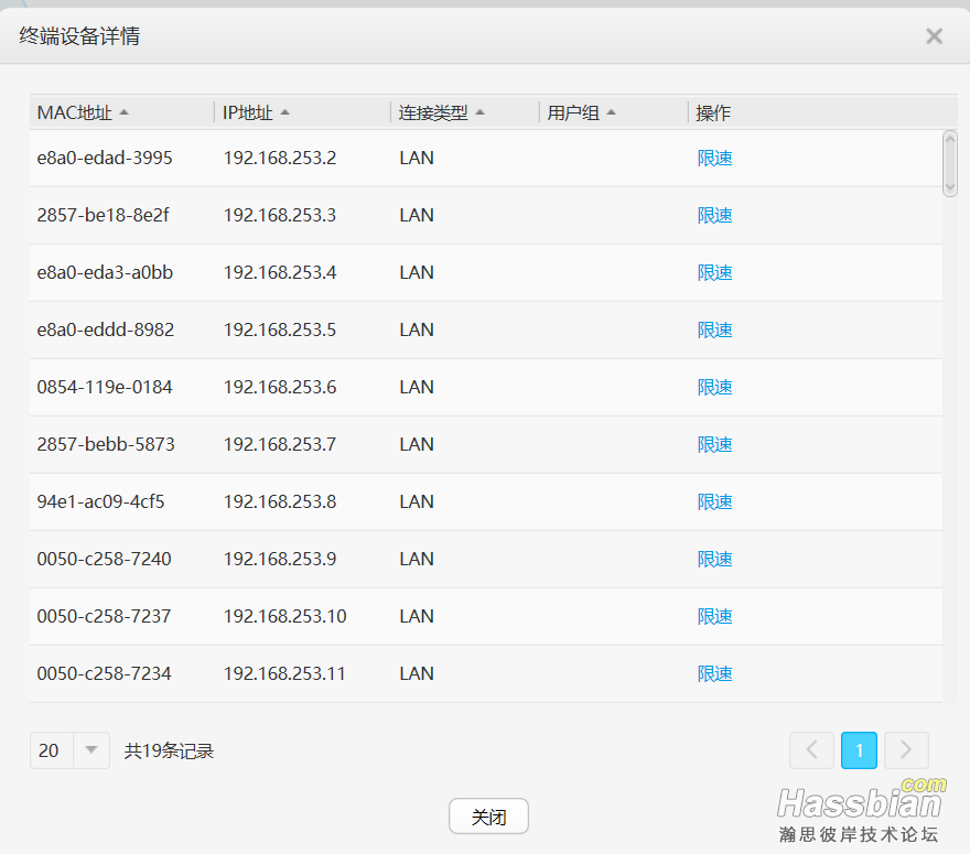

找设备的话,这点一下,mac地址搜一搜不就行了

你没用过爱快、unifi之类的设备吗?我是要能随时查看某个设备的的上下行速度和使用的上下行流量,查设备用MAC地址,你牛,网络都有一堆陌生设备,我连是什么设备都不知道,我怎么知道它的MAC地址是多少?别人家的网络设备会显示设备名称、设备图标、设备的类型,比如电脑、手机等,还有制造商,很多显示类别还可以自定义,这样很容易定位
