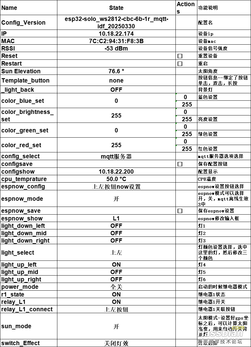

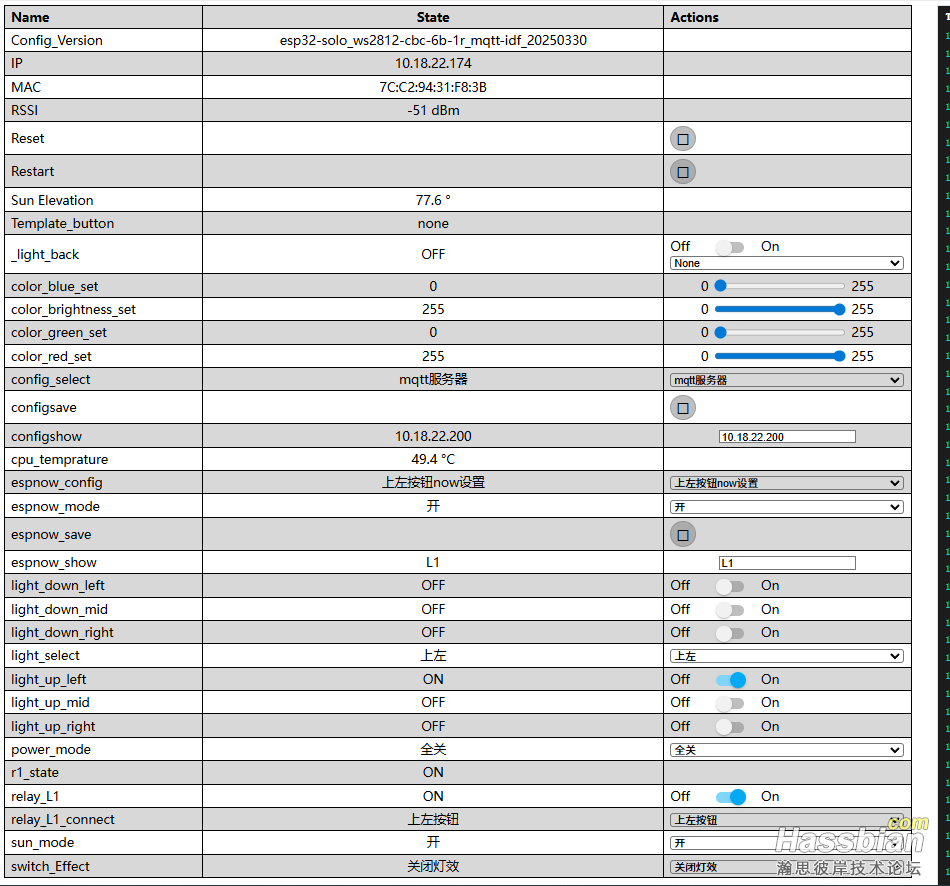

这次esphome8.0更新了espnow功能,我第一时间测试了espnow功能,并将功能内置到了这个开关模块里面
首先上视频
d1afd8db-bb8b-42a7-8529-a675b4f1ff14.png 2e4d9bed-1871-4b62-b51f-7c6cf3f0cedf.png
此次更新了1、增加了espnow设置,在网页里面配置按钮发送的espnow广播,开关接到广播之后会转换成json格式,读取name字段,如果跟自己设备名匹配,可以执行对应的action操作,目前增加了开,关,反转,这3种操作
需要在espnow-show里面填写
{"name": "esp32-2b-1r-2e7b1c","action":"turn_toggle","entid":"L1"}  name字段为被控设备名action字段目前支持
turn_on,turn_off,
turn_toggle三个字段,
entid支持L1,L2,L3对应3个继电器
2、更新了设备后缀修改,当设备坏而需要更换的时候,esphome由于实体ID为mac后缀,导致更换设备,我们的自动化要改的地方太多了,所以增加了修改实体ID后缀的功能,更换设备只需要在
config_select 下拉裁断选择mqtt后缀,然后在configshow里面输入更换前的设备后缀就行了,然后再hass的mqtt设备管理里面删除原来的设备,重启esphome就行了。这个时候重新发现的实体ID就跟原来的一样了
3、espnow模式选择,可以再espnow_mode这个下拉菜单里面选择开,关,mqtt离线模式。这个离线模式是当检测到mqtt不在线了,espnow自动化才生效,这样我们可以优先依赖hass内置的自动化,当mqtt离线的时候,还能保证基本的互控策略
