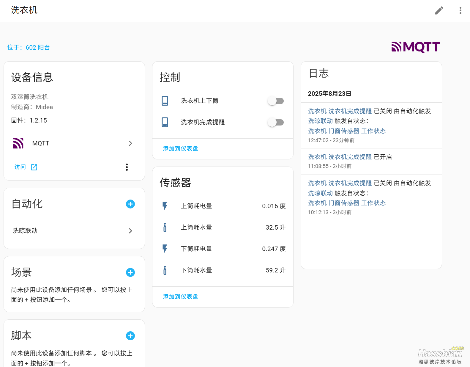

家里有一台COLMO的上下滚筒洗衣机,一直都无法通过midea AC LAN这个插件接入到HA中。

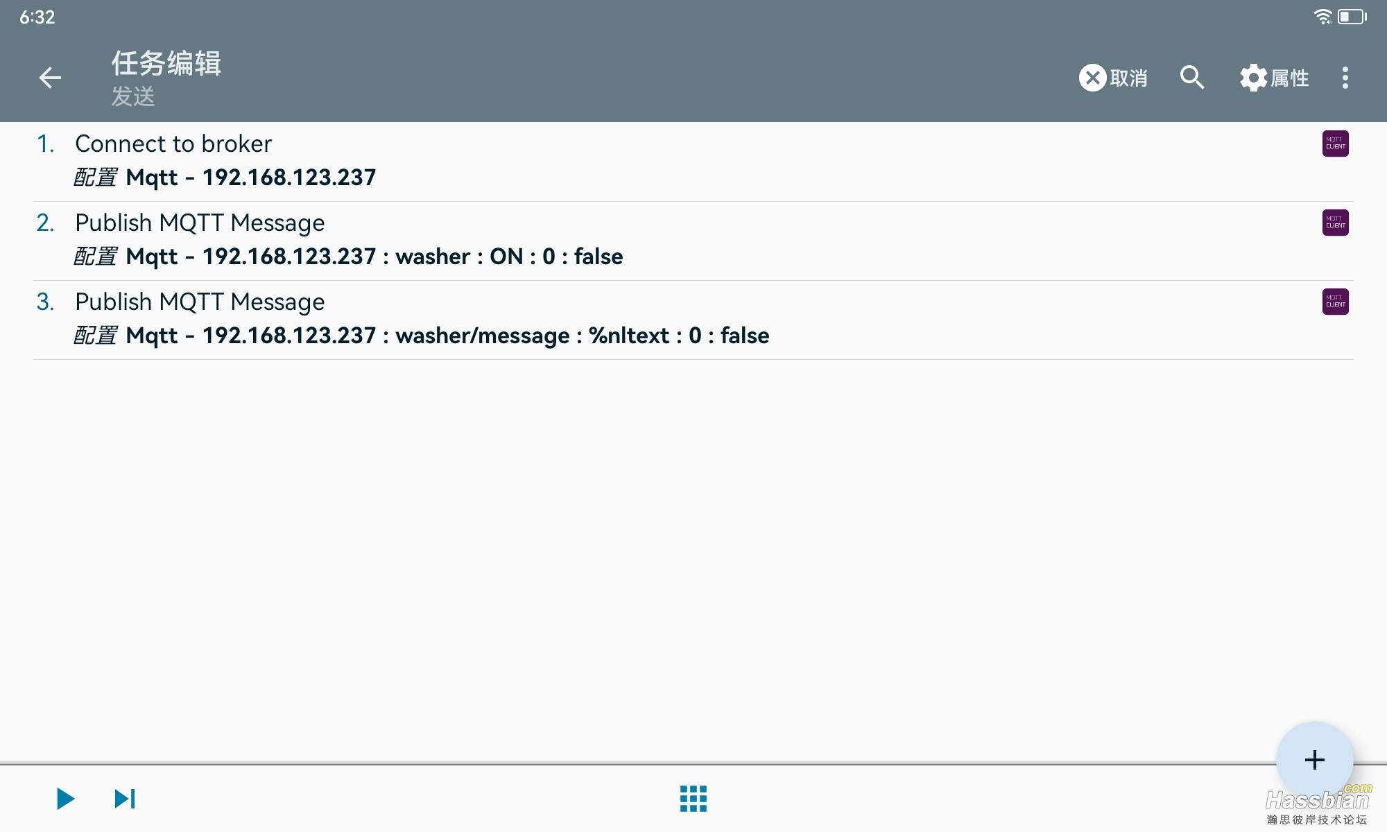

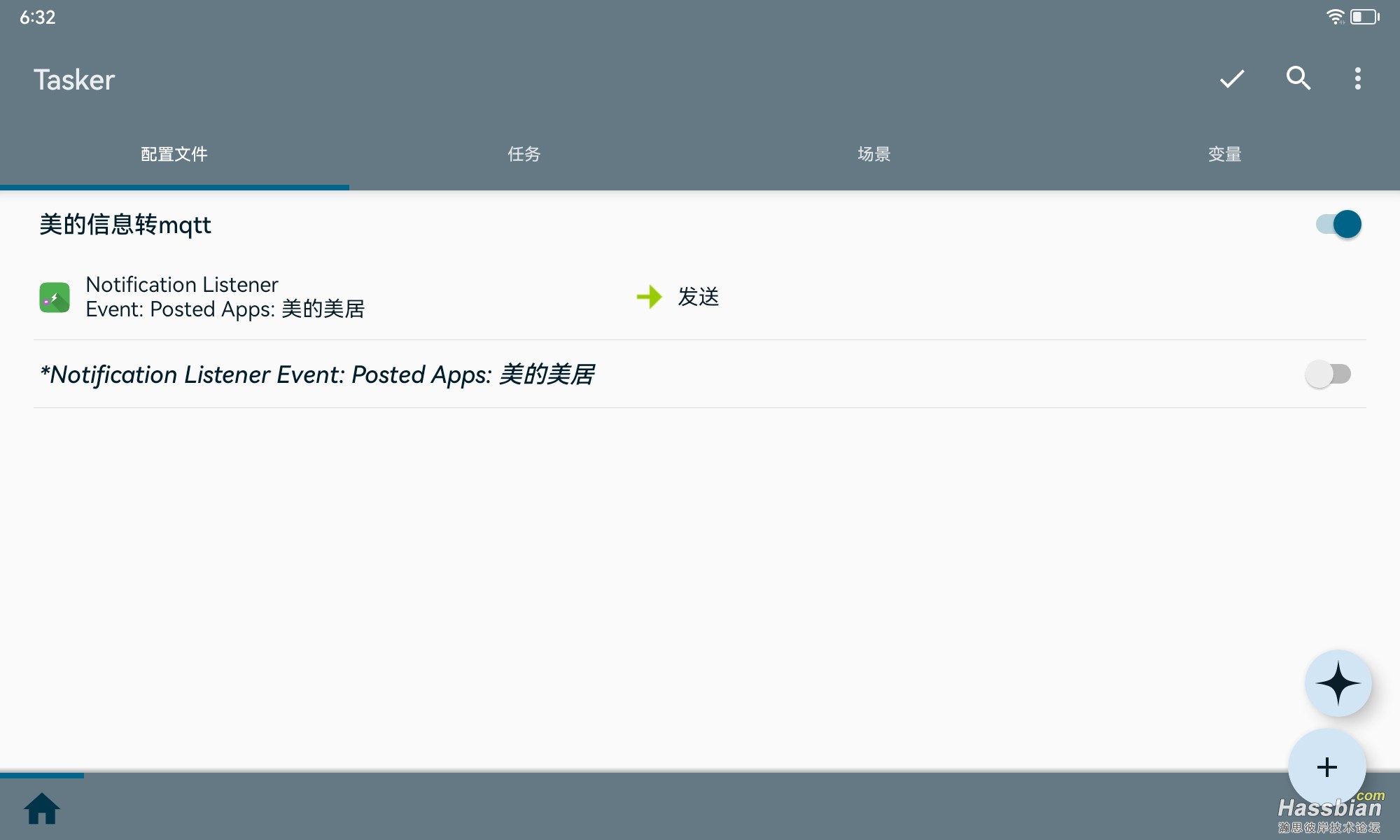

通过tasker的插件 notification listener监听美的美居APP发出的推送,将监听到的信息通过MQTT Client 插件推送到局域网内,再利用node-red监听MQTT 主题获取payload最后利用ha-mqtt插件创建HA实体。这2个插件可以在APKpure中下载。
手机设置
1.tasker + notification listener + mqtt client 所需权限应给都给,关电池优化、应用保活才能持续运行,各设备不同就不列举了。【重要】一定要允许WLAN在息屏之后也要保持连接,否则无法在息屏下运行。
Screenshot_20250830_183225_net.dinglisch.android.taskerm.jpg Screenshot_20250830_183218_net.dinglisch.android.taskerm.jpg

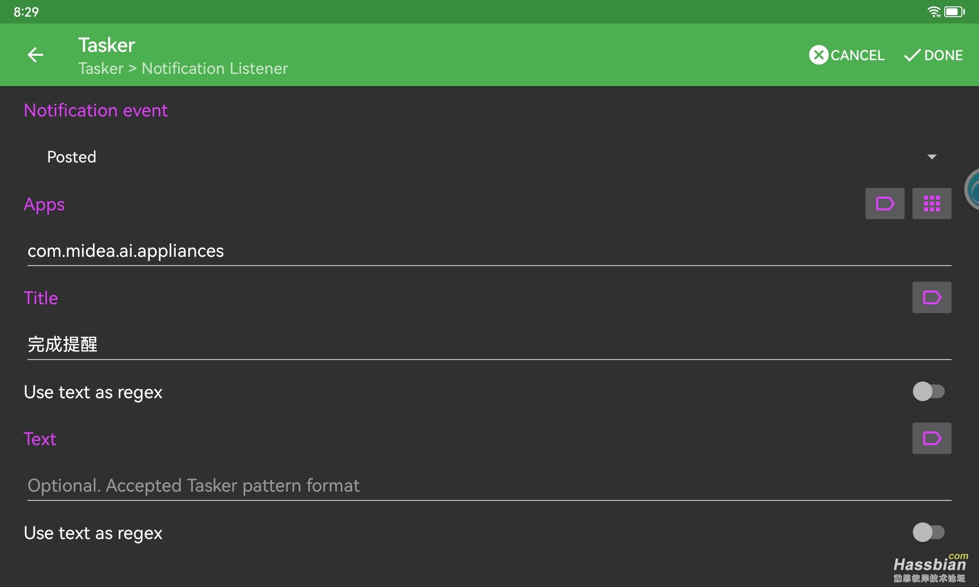

2.tasker中设定事件——插件——选择 notification listener

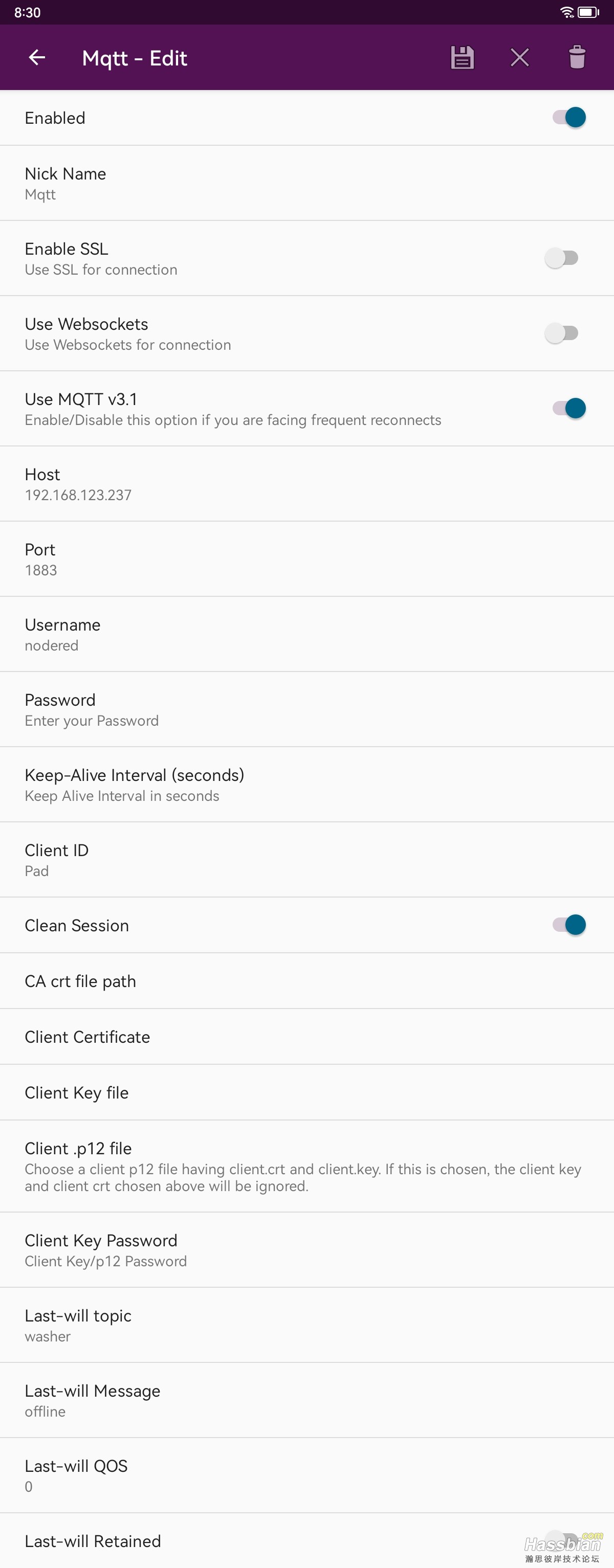

3. mqtt client 设置好本地的端口,设置教程网上都有 主要设置 host port username password client id(自定义) 勾选Enabled user MQTT V3.1; Long-will是遗嘱消息,可设置可不设置。
4.notification listener 中设置APPs中勾选美的美居(右边按钮可列出设备中的应用)、title中填消息推送的标题,这可以筛选掉不是设备完成状态的消息。
