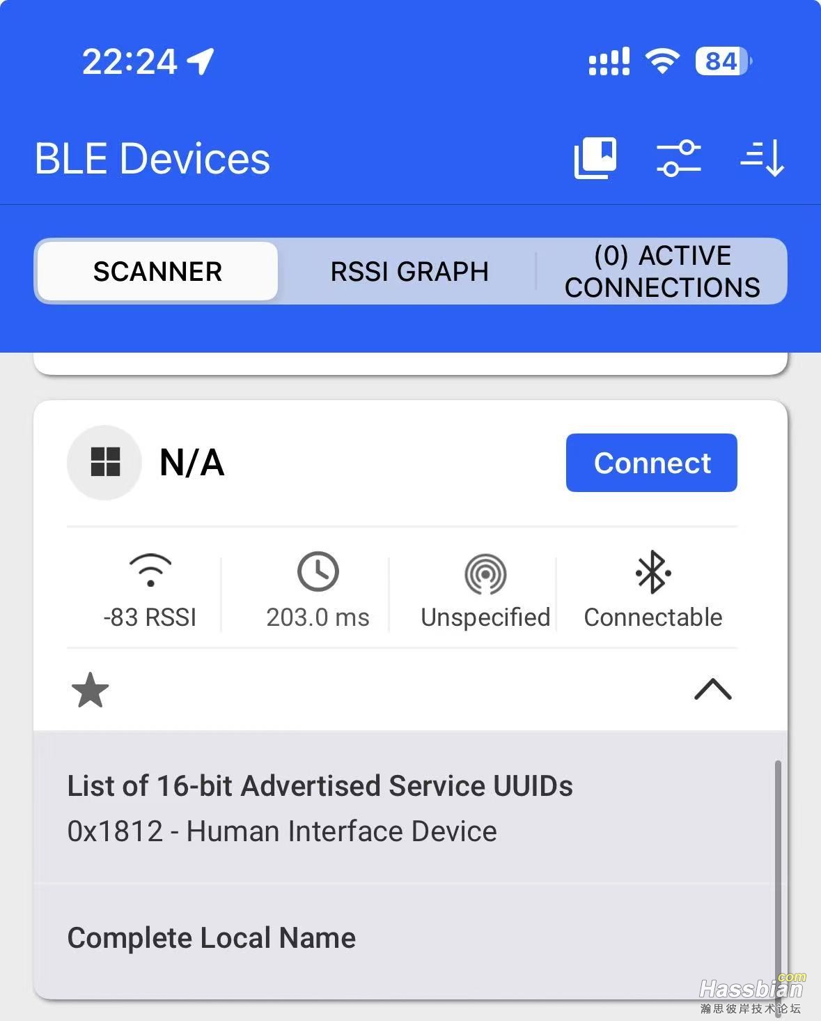

1. 首先就是打开苹果上的
Si Connect 然后搜索,同时不停按极米遥控器的开关。会扫描到下面的这个广播信息。在有数据的时候赶紧截屏。

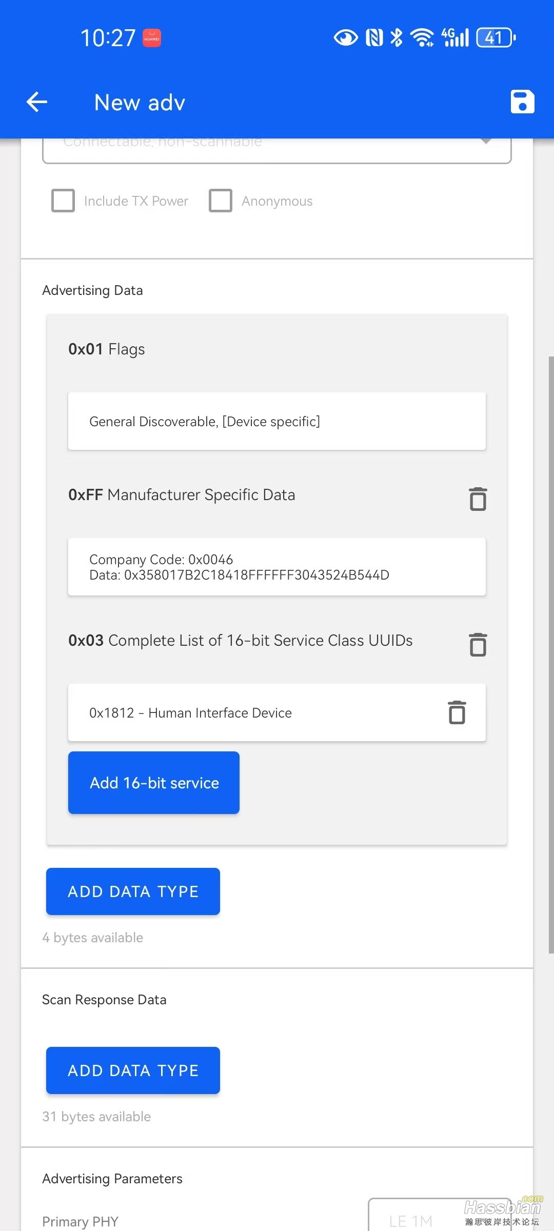

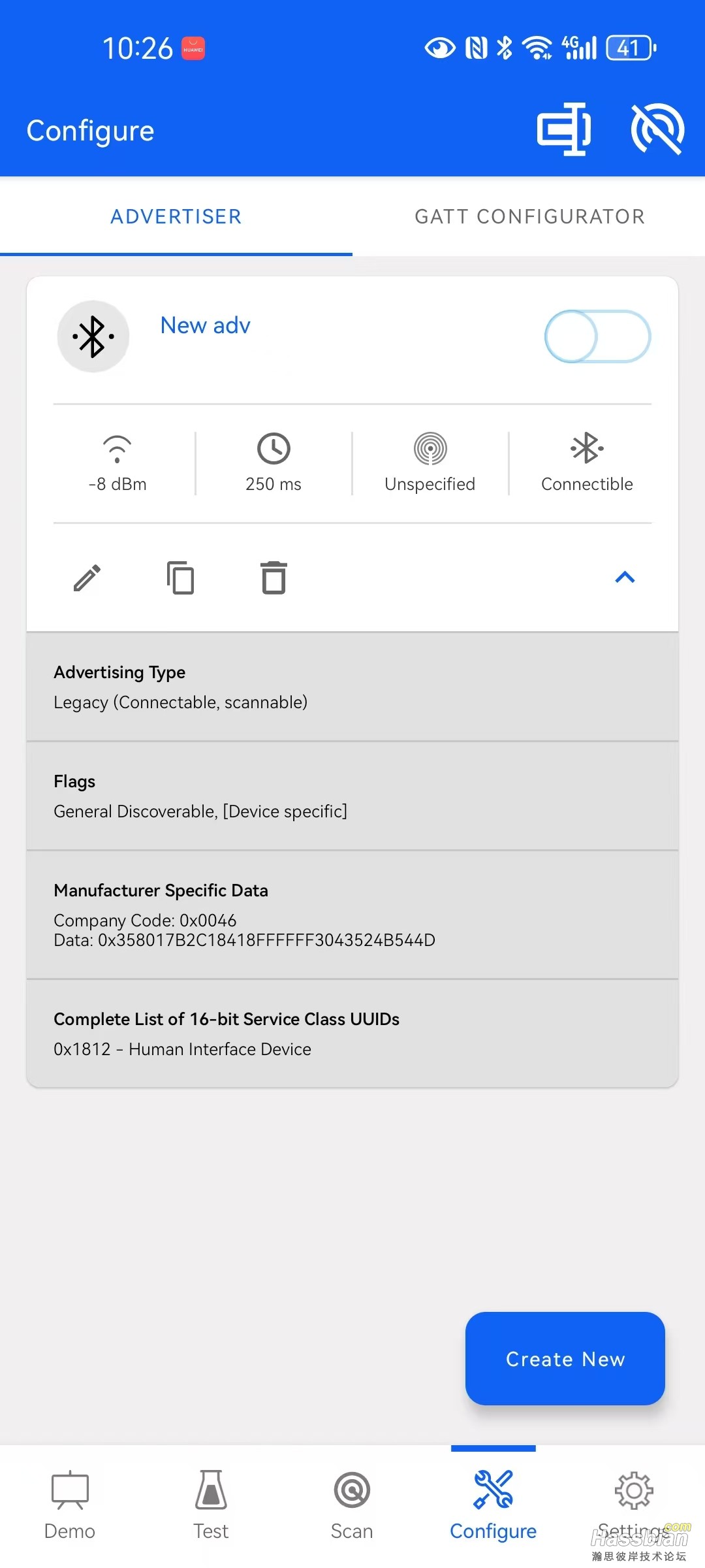

2.接着打开安卓的EFR Connect  到Configure页面 新增一个广播,并如图设置参数。当然参数应该是你用Si Connect获取到的,而不是直接抄我这个(当然如果你是M1,也许可以),新增打开广播开关,就应该可以看到投影机开机了。

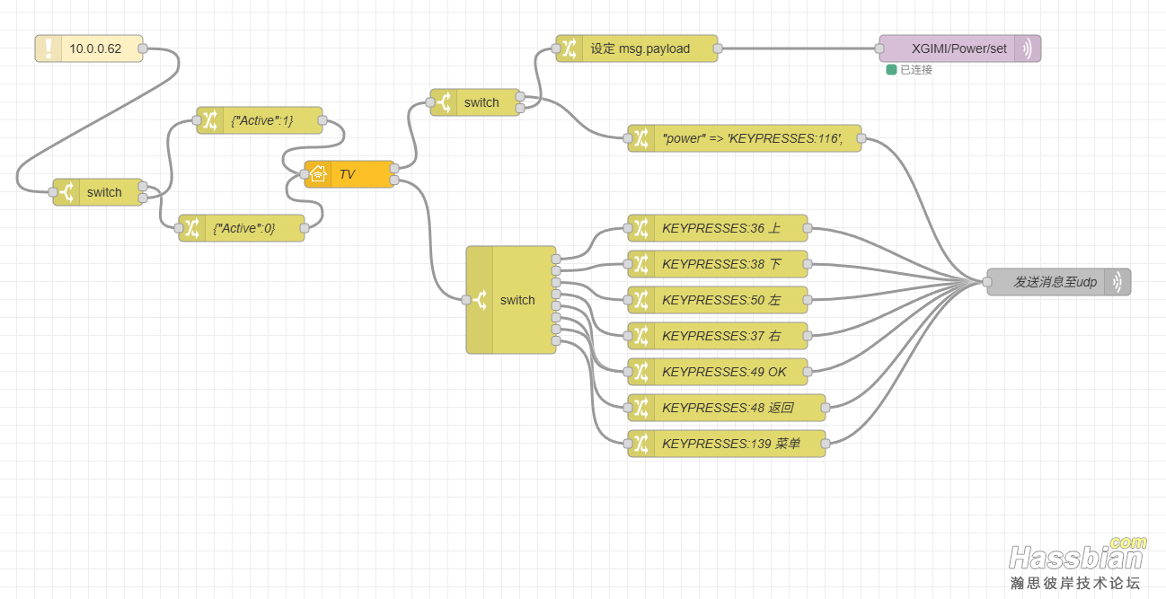

 楼主| 发表于 2025-8-21 22:44:45 | 显示全部楼层
很奇怪发布的时候缺失了一些内容。  不过导入这个流程就一目了然了。

发表于 2025-8-22 00:19:43 | 显示全部楼层
除了开机键,其他的功能是adb命令吗,还是也是蓝牙数据包发送
208
2015
2015
1788
 楼主| 发表于 2025-8-29 13:08:29 | 显示全部楼层
其他的是UDP消息

发表于 2025-10-11 14:16:34 | 显示全部楼层
单纯只是开机的话,好像直接使用极米集成就可以搞定,不过其它功能就不知道怎么弄了,大佬有没有办法啊?
208
2015
2015
1788
 楼主| 发表于 2025-10-13 11:04:20 | 显示全部楼层
visual 发表于 2025-10-11 14:16
单纯只是开机的话,好像直接使用极米集成就可以搞定,不过其它功能就不知道怎么弄了,大佬有没有办法啊? ...
开机是蓝牙。 其他功能的话用UDP广播对应指令就行
