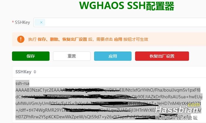

1系统自动生成密匙
1系统自动生成密匙
1、我是使用系统自动生成密匙
2保存密匙为key.txt
2保存密匙为key.txt
2、保存密匙为key.txt文件

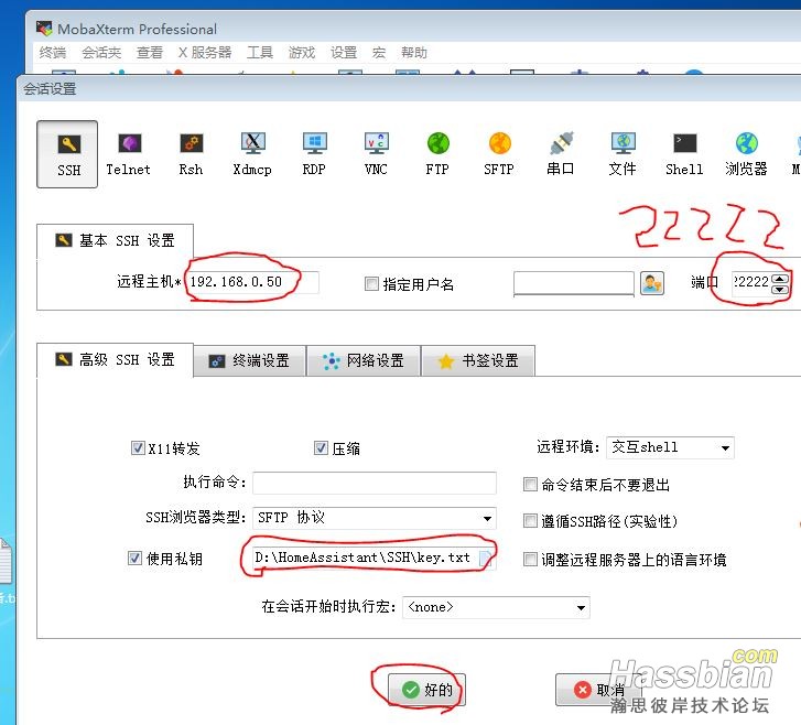

3ssh登录界面
3ssh登录界面
3、使用MobaXterm软件登录

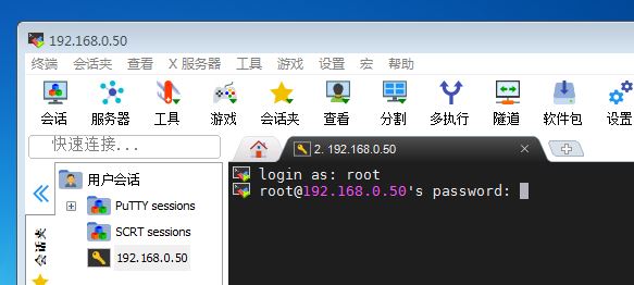

4仍然需要输入密码
4仍然需要输入密码
4、登录服务器仍然需要我输入root用户和密码,是那搞错了?

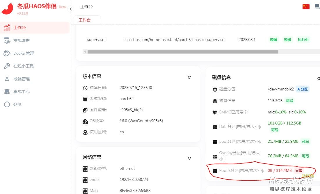

5、另外为什么上面的Rootfs分区是只读,我不知道是不是这个原因,我对根目录下面的文件或文件夹不能修改
比如修改密码之类的,其实就是操作里面的这些文件夹,是哪有问题了

修改密码说是文件只读,不给修改
passwd: can't create '/etc/shadow+': Read-only file system
passwd: can't update password file /etc/shadow
今晚,安装了一个内网穿透工具,安装完成后想加入到自启动文件中,
就是修改/etc/rc.local文件了,也提示文件只读,头大了
各位大佬,到底是哪操作有问题了?

发表于 2025-8-25 16:45:29 | 显示全部楼层
ynlb 发表于 2025-8-22 22:33
1、我是使用系统自动生成密匙
2、保存密匙为key.txt文件
设置之后需要重启机器才能生效
