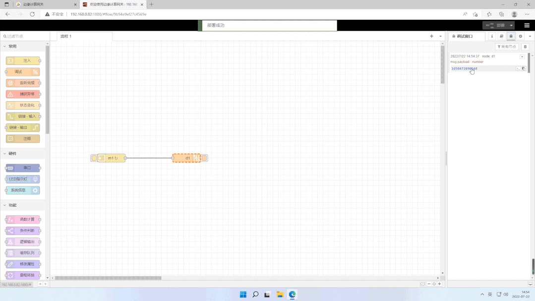

3. 将两个节点连接后,部署流程。打开调试窗口查看日志信息。
4. 可以看到,这里已经有一条时间戳消息输出,点击该数据能自动转换“数据显示格式”,并且消息条数在每隔5秒增加。
5. 点击节点之间的连线选中连接,按键盘上的delete键即可断开该连接。
【注入节点】与【调试节点】联合应用
1. 我们添加一个【注入节点】和一个【调试节点】,配置payload的值为字符串“helloworld”,topic的值为“name”,并选择显示完整消息。
2. 连接两个节点后重新部署流程,点击【注入节点】左边的按钮,可手动执行消息注入。
3. 在调试窗口可以看到,输出的消息数据包包含了id、payload和topic三个信息。如果把数据包比喻为一辆货车,那么id就是货车的车牌号,payload就是货车上的货物,topic就是货物的品牌。
