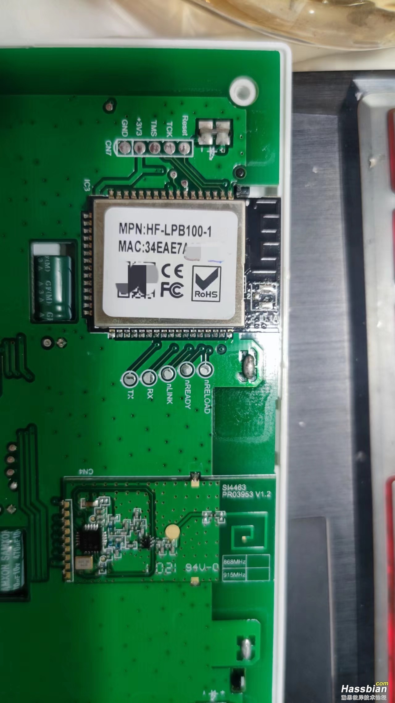

WIFI遥控器使用的是HF-LPB100 WIFI透传模块来联网的,理论上有以下几种办法接入到HA

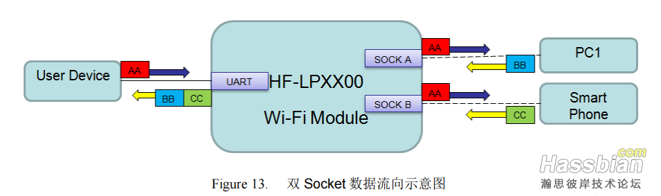

1、设置双Socket(不影响原厂APP使用)
需要使用AT命令设置,我通过串口转接线直接连接到电脑无法进入AT命令模式
应该是要把模块拆下来才能设置

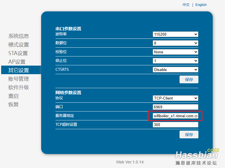

2、更改模块内部服务器地址
通过遥控器IP进入模块后台WEB页面,用户名密码均为admin
我好像记得是可以编辑地址,但是保存模块重启之后还是会恢复原样
3、通过内网劫持接入

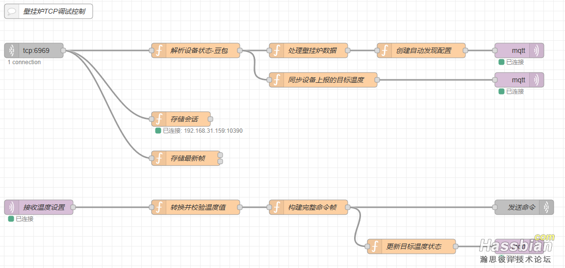

这也是我采用的方法,将wifiboiler_s1.rinnai.com.cn劫持至HA的IP
在NODERED中配置相关内容
通过TCPin节点接收到为buffer数据,需要将buffer数据和相应功能匹配,我的流程中匹配结果是根据抓包APP获得json和buffer数据交给AI做的匹配
其中还有一部分数据没有解析出含义来,结果不完全正确。

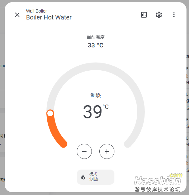

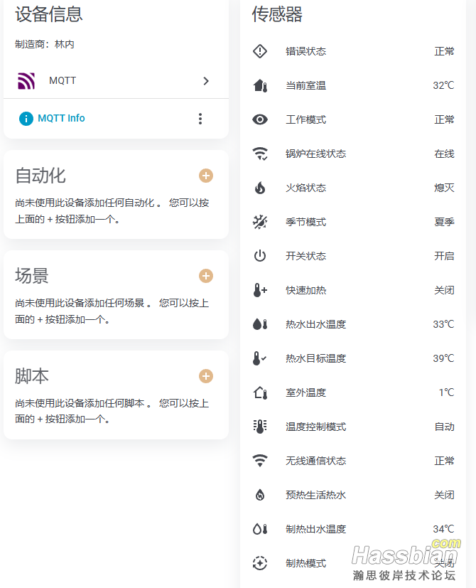

目前只实现了状态的读取和生活热水温度的调整这些功能,其他控制功能还没有测试。
期望在使用这款壁挂炉的同志多进行测试改善,然后将成功分享给大家
nodered流程附件解压密码
mqtt:
  climate:
    - name: "Boiler Hot Water"
      unique_id: "boiler_hot_water_temp"
      # 模式配置
      modes:
        - "off"
        - "heat"
      mode_command_topic: "homeassistant/boiler/mode/set"
      mode_state_topic: "homeassistant/boiler/status"
      mode_state_template: "{{ 'off' if value_json.power == 'off' else 'heat' }}"
      # 温度配置
      temperature_command_topic: "homeassistant/boiler/target_temp/set"
      temperature_state_topic: "homeassistant/boiler/status"
      temperature_state_template: "{{ value_json.target_temp }}"
      # 当前温度
      current_temperature_topic: "homeassistant/boiler/status"
      current_temperature_template: "{{ value_json.current_temp }}"
      # 温度范围
      min_temp: 35
      max_temp: 60
      temp_step: 1
      # 可用性配置 - 关键修复点
      availability_topic: "homeassistant/boiler/availability"
      payload_available: "online"
      payload_not_available: "offline"
      # 其他设置
      precision: 0.5
      device:
        identifiers: "wall_boiler_001"
        manufacturer: "Your Boiler Brand"
        model: "Smart Boiler"

什么叫双Socket
