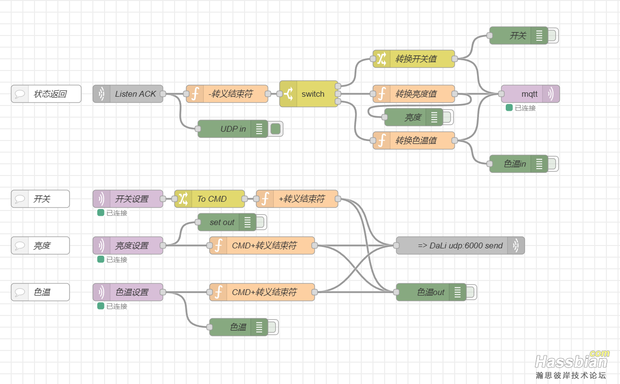

     目前经过测试,最小系统是能跑通的,应该没什么太大问题。

     HA 运行 MQTT + NODE-RED,DALI网关的对应消息放入MQTT,NODE-RED对取到的MODBUS -RTU协议 数据包解析,生成开关ON/OFF 、亮度百分比、CW色温15-65K的payload数据,最后,由HA自发现MQTT的实体,dashboard上丑是丑了点,跑通了,证明思路没有问题。其他的各种DALI网关应该都能用此思路接入,只要有485/232/RJ45 等接口,支持MODBUS RTU/TCP/ASCII 协议等等。
