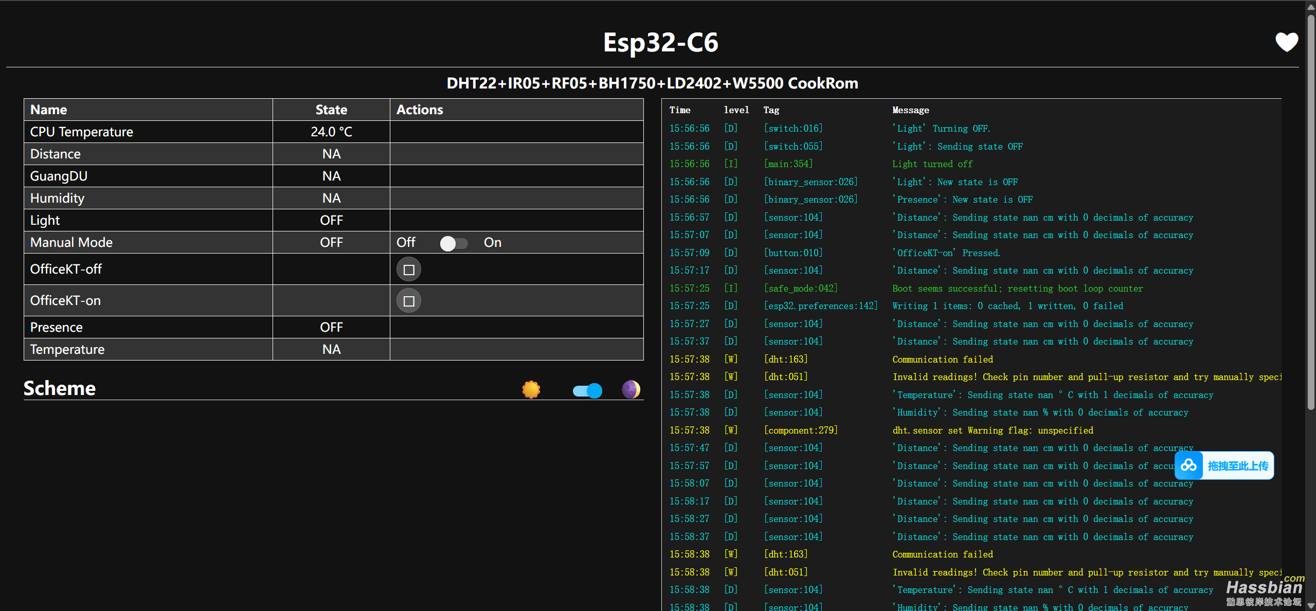

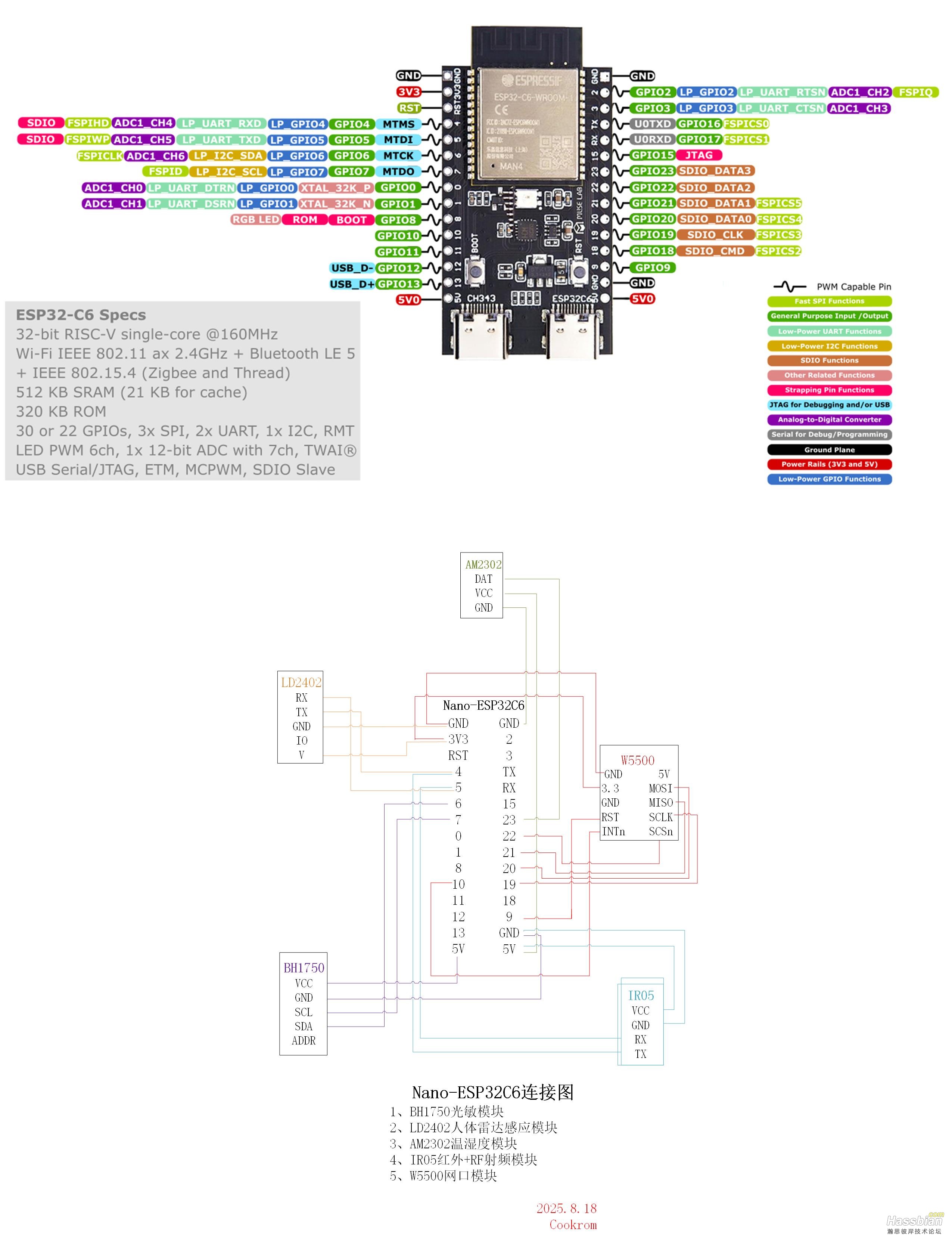

主板:ESP32C6
温湿度:DHT22
红外:IR05
射频:RF05
光敏:BH1750
雷达:LD2402
网口:W5500
实物图没参数,是因为没把硬件接上去。各分部代码都已经在公众号写了,挑各自需要拼凑上去
