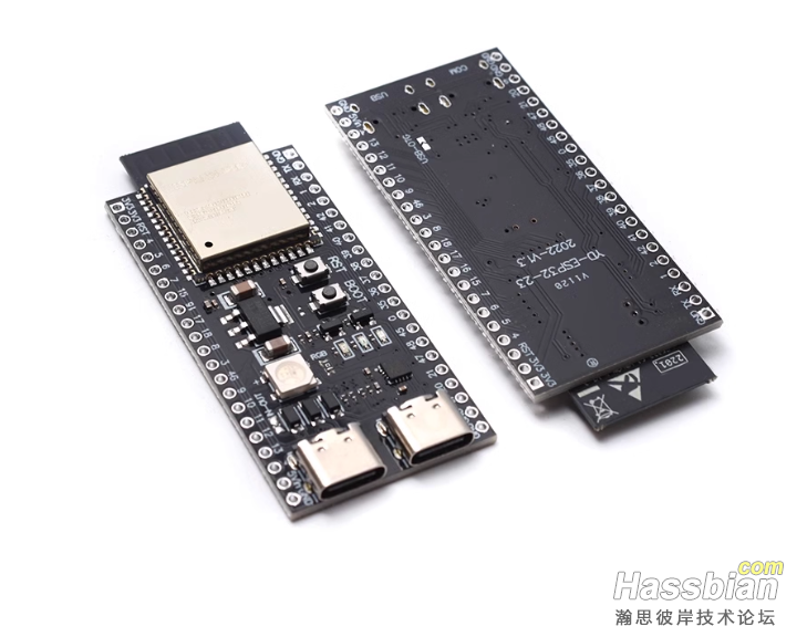

网上买的s3开发板,是N16R8版本,大容量的,有几个问题想请教下。
1,买来才27元,感觉太便宜了。有些都是60以上,网上都说20-30这种都是山寨的,不太懂这些。
2,怎么使用他的16m容量呢?我接了max98357音频放大器,esphome log里提示flash不足,是不是s3的开发板需要特别设置下
3,开发板预留了3个空白焊点,rgb,in-out,usb-otg,网上说要焊接下,才能用rgb灯,5v输出(默认只有5v输入),可是我没有焊接,用gpio48引脚也能开关rgb灯,为什么会这样,还有5v输出的问题,一定要焊接吗?

很简单,乐鑫原厂模组的就是贵,那些便宜的也是找乐鑫买的soc批量很便宜,自己封装模组,就比如以前的安信可性质,16mb分区,会砍一般留给ota分区切换,esphome配置文件esp32:定义

esp32:
  board: esp32-s3-devkitc-1
  framework:
    type: arduino
    version: latest
    #platform_version: "6.7.0"
  flash_size: "16MB"
  partitions: "default_16MB.csv"
esphome:
  platformio_options:
    board_upload.maximum_ram_size: 327680
    board_upload.maximum_size: 16777216
    board_build.flash_mode: qio
    board_build.mcu: esp32s3
jjcs 手机认证
2087
8603
8603
6448
发表于 2025-8-18 12:36:54 | 显示全部楼层
arduino框架应该是需要定义16mb配置的,idf框架直接可以sdkconfig_options

好的,谢谢,我是idf的,我用代码在测试下,
