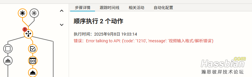

发表于 2025-9-8 23:25:35 | 显示全部楼层
这种报错该怎么处理呢,尝试直接访问视频地址,提示401无法访问

发表于 2025-9-9 16:50:08 | 显示全部楼层
我用的是HA的自动化。

发表于 2025-10-12 16:22:47 | 显示全部楼层
我是地址可以访问,H265编码的   但是也是api 这里报1210错误。不晓得怎么解决
