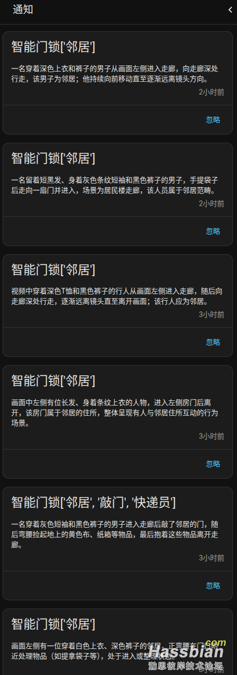

app的推送需要app一直在后台运行,比较耗电。不然只有在手机亮屏时才能收到,我又加了个persistent notify。
能给AI反馈调教吗?比如纠正识别错误的地方,或者告诉AI视频中哪些是邻居哪些是家人?

可以通过prompt参数设置提示词调教,但是识别邻居/家人只能在提示词描述人物特征或移动方向,不支持人脸识别。
