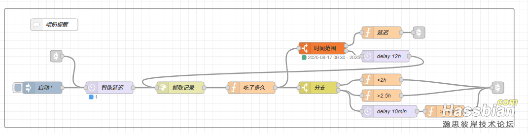

美柚的育儿模式是挺好用的,美中不足的是没有下次喂奶时间提醒,我娃饿了也不哭,就是找个东西啃。实际已经很饿了。有时候大人稍微忙一点,小孩就饿了三个多小时了。
美柚没有网页版,无法直接通过web调试抓取接口信息。
那抓手机的包吧。
网络爬虫中Fiddler抓取PC端网页数据包与手机端APP数据包 - shclbear - 博客园
十六、Fiddler抓包工具详细教程 — 抓取移动端App请求_抓取移动端发起的请求-CSDN博客

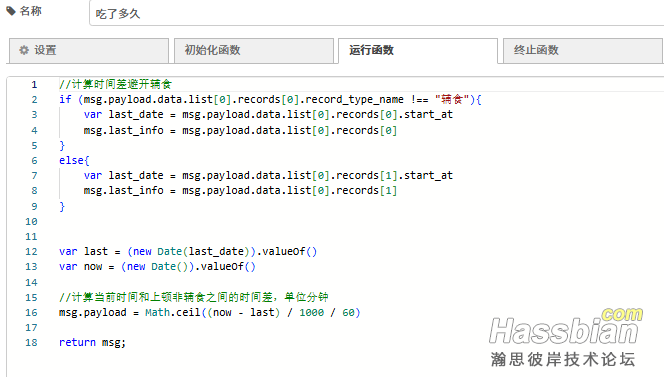

抓包参考如上两个连接,我还是比较轻松的抓取到了喂奶记录的。json格式,最近50条。
https://api-bbj.meiyou.com/v3/life/record/list?client_rid=3&size=2&common_baby_id=宝宝id        --抓取是包含的宝宝id的。 我这里修改了size为2,每次只抓最近的两条记录。
这是整个流程:

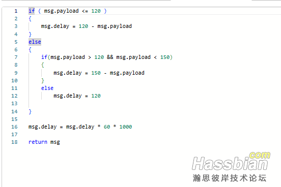

吃了多久节点,计算上次吃的非辅食的时间距离当前时间多少分钟。
延迟节点进行了判断计算延迟,避免频繁调用api
调用抓取记录的节点实现了启动后,超过两小时抓取一次,超过两个半小时抓取一次。晚上不抓取。实际调用api次数比我查看手机喂奶频率还低。做到了有责任心,吃了就行,不能浪费。哈哈
本案例将延迟节点发挥了应有的作用
流程代码分享 见附件压缩包。
已删除get records中接口串和鉴权串,替换自己的就可以。
