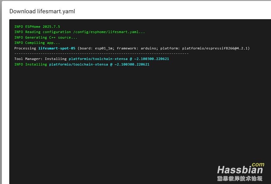

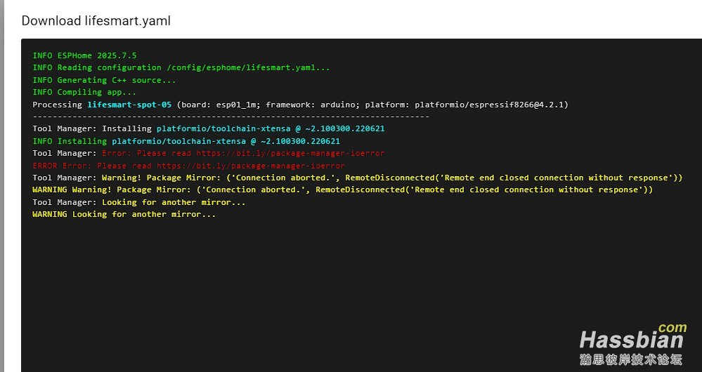

重新做了系统后 现在esphome无法编译,要么很慢,要么提示错误,你么遇到没有???怎么解

网络的问题,新装的话需要联网下载一大堆依赖包,这玩意不能完全离线编译,很是不爽。

应该像idf一样,可用下载所有依赖离线包,感觉后期会支持

先用梯子下载依赖包以后就可以了
