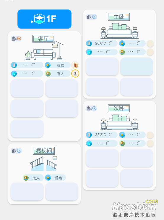

现在正着手改造升级我的HA UI 3.0,之前的2.0虽然很实用,但是没什么美感,打算这次升级用上一些动态图标来丰富一下观感
使用bubble-card代替子视图和browser_mod弹窗,改造我的UI 2.0 - 『HomeAssistant』综合讨论区 - 『瀚思彼岸』» 智能家居技术论坛 - Powered by Discuz!

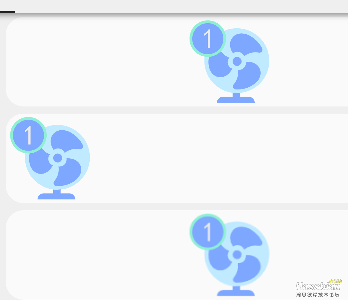

  • PS:lottie 动画渲染有3种模式:
        1、svg模式,使用svg引擎,但是没有svg原生动画丝滑,性能消耗比较低,Lottie 5.7+ 版本引入了 WebGL 渲染能力,可以在使用 SVG 渲染器的同时启用 GPU 加速,开启WebGL 后消耗更低,适合简单动画
        2、html模式,本质还是svg,每个图层都由单独节点渲染,但是可以进入合成层由浏览器优化,随着多图层复杂度增加,性能消耗与svg模式趋同,html模式优点是每个图层可以单独控制交互
        3、canvas模式,将矢量图转为像素位图,因此会丢失矢量图无损放大和svg图层交互的特性,所有图层一次渲染,可由硬件加速,
            下图是网页放大300%下,图标原尺寸为512x512,3种模式的清晰度(上到下分别为svg、html、canvas)
           我认为canvas模式还是可以接受的,在svg模式不支持WebGL加速时可降级使用这个

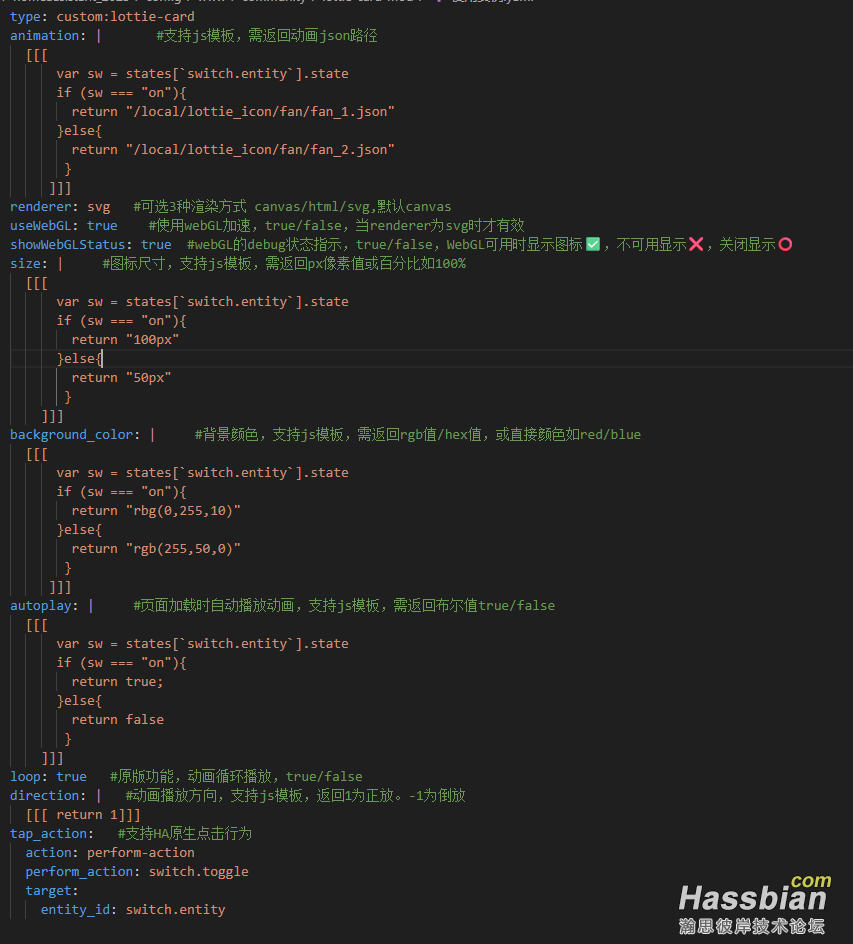

我使用的卡片只有button-card/bubblec-card/card-mod这三,而主力的button-card可以进行强大的嵌套,于是在多次踩坑后我转向了lottie json动画
github有现成可用的Lottie-Card,可以很方便的使用lottie json动画(html-card card_mod注入等应该也可以,反正我没成功过)
项目地址:fastender/Lottie-Card: Display Lottie animations in Home Assistant
但是原版功能比较单一,配置项都是写死的,不怎么灵活,特别对于我这种if else仙人,
于是借AI之力,修改了一版,为大部分参数添加了完整js模版表达式的功能,看齐button-card
食用方法:
1、下载改版的Lottie-Card js文件(无需安装原版):
2、把js文件放到ha可以读取的路径,比如/config/www/community/lottie-card-mod/lottie-card-mod-with-webgl.js
3、进入ha的设置,仪表盘,右上角3个点,资源,右下角添加资源
4、如果你的js放在例子路径内,那网址填写/local/community/lottie-card-mod/lottie-card-mod-with-webgl.js,其他路径就自行修改,资源类型是js模块
5、确定之后,清除浏览器缓存,ctrl+F5刷新ha(保险点加上开发者快速重载)
6、F12打开控制台,切到网络工具,刷新一下看看有没有lottie-card-mod-with-webgl.js加载到,有加载到才算成功
使用范例:
使用实例.yaml (1.66 KB, 下载次数: 6)
以上,继续肝我的新UI去了。。。
