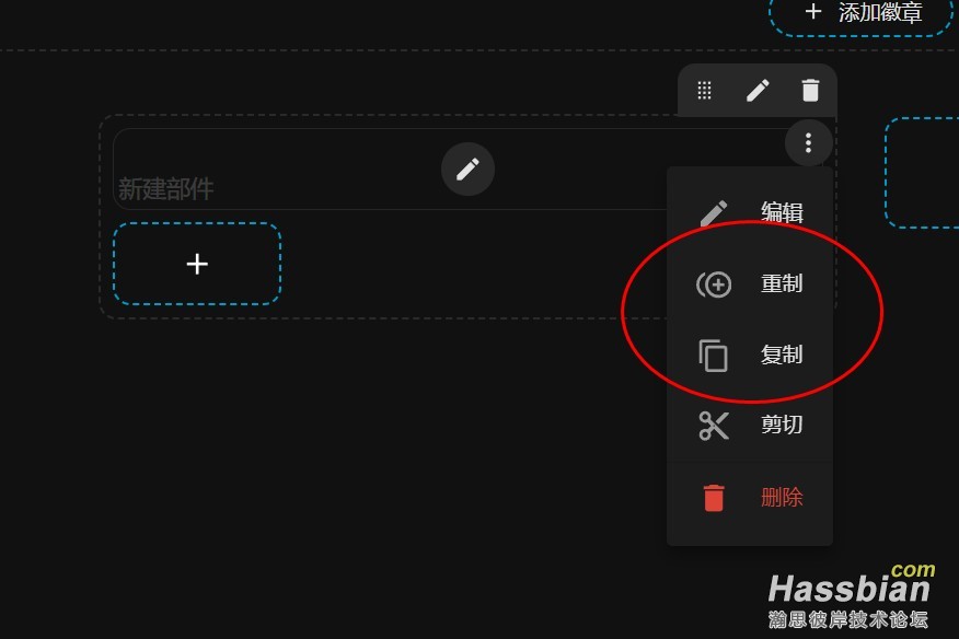

如图,复制之后,在空白处,找不到粘贴,ctrl+v也不行,
 楼主| 发表于 2025-8-15 01:28:29 | 显示全部楼层
然后还有就是,一整个大的是不能复制吗?智能复制一个个小卡片

右上角三个点-原始配置编辑器
这里面就是整个仪表的yaml

复制之后,点击➕号新建卡片,第一个就是复制的卡片

复制之后,新建卡片的时候,会出现在选择卡片列表,点击即可粘贴
整个大的需要看你怎么定义这个大的,比如你是使用垂直堆叠,那么是可以一次性把所有堆叠的都复制粘贴的,如果是分散好几个卡片而且没有组合在一起,还想一次性处理,就只能在仪表盘的右上角,点击三点,编辑原始,打开的文件代码里找到对应的卡片,再使用同样的方法粘贴代码即可
