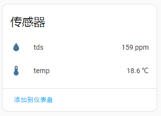

2025.10.16附件更新一下,esphome2025.9.1可以正常编译,当前BAT3U硬件方案,采集结果偏差较大。
                        BAT3U                                                          BA121           采集同一杯水的不严谨测试结果

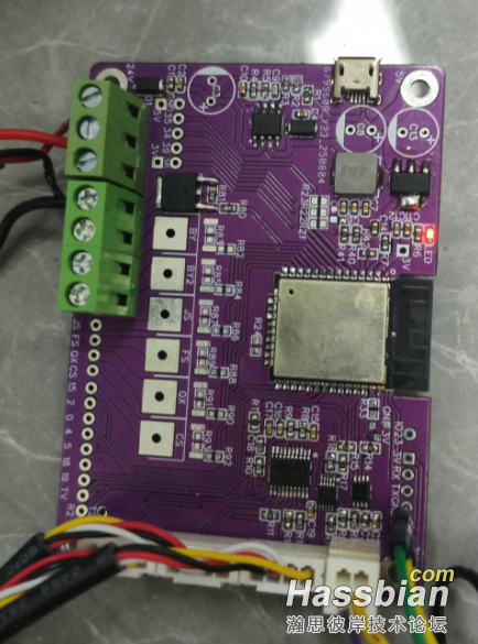

前阵子拜读polisher大佬的比特原子单路比特原子BA21的TDS方案https://bbs.hassbian.com/thread-29041-1-1.html,大佬分享了ESPHOME的TDS水质检测外部组件,根据大佬方案然后淘宝旗舰店发现有三路BAT3U芯片,心心念念的净水器智能化的想法有了眉目,于是开始不归路吧,画板打板一阵输出,小见成果,因不懂代码,于借助大佬的模板和各种AI手搓插件,问题也来了,软起动或者OTA后启动,TDS检测就报各种故障,反馈结果就是未知,现在求助大神

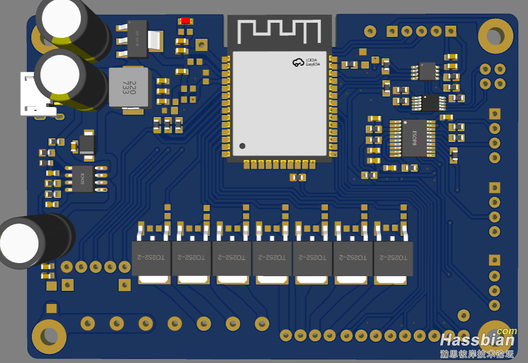

第四版PCB了,基本定型,规格86X60mm

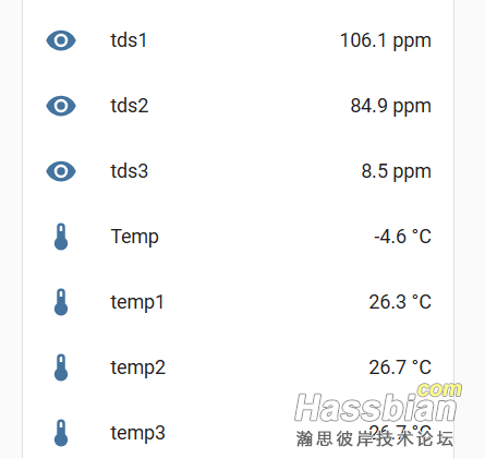

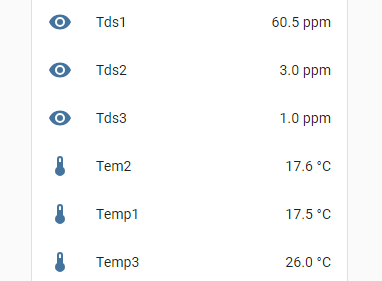

目前在用esphome2025.6.0版,HA显示,请无视这个以上NTC的显示,懒得理他先

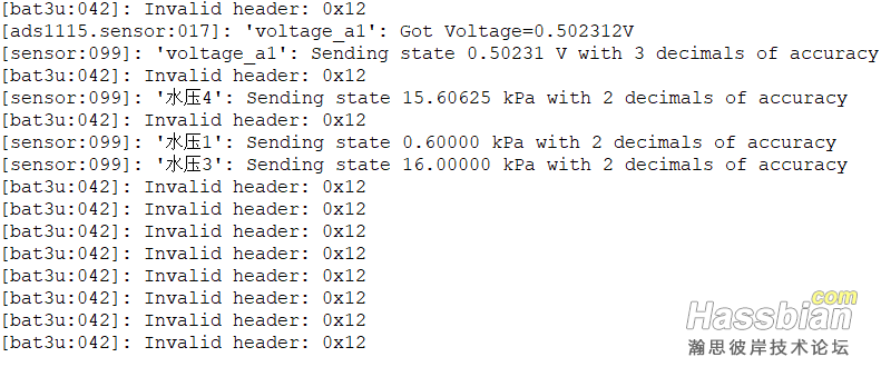

软起动或者OTA后启动,报错,HA显示未知,断电重启恢复

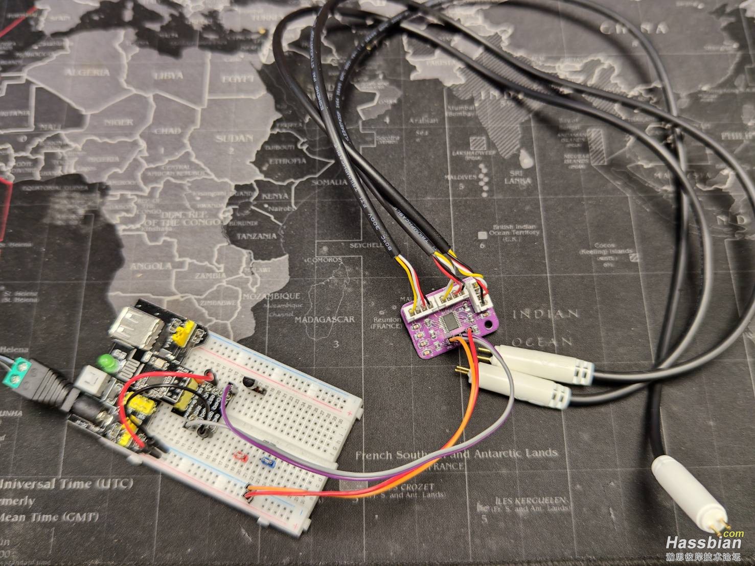

就现状已经在测试稳定性,测试数据暂时未校准,根据比特原子客服说法,探针空气中采集值0无需校准,暂时先研究固件先,目前裸板测试两周软启动报错外其余没什么问题
请无视凌乱的接线

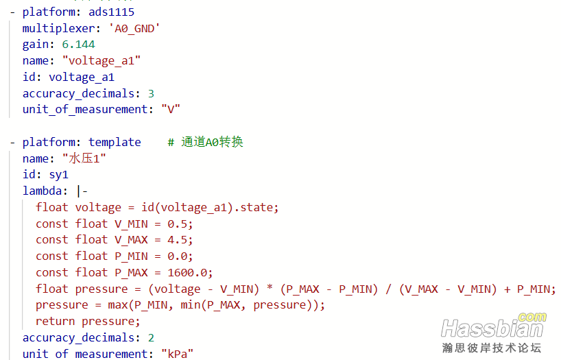

对了画板时同时集成了ADS1115,4路ADC检测,目前接两路电压型压力变送器测试水压,这块目前稳定

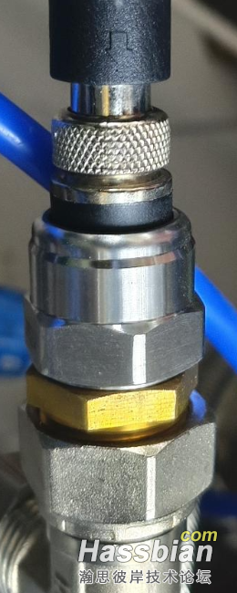

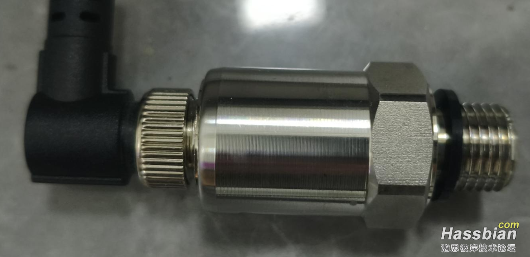

12-30V已工作一周,。目前带点休假,压力变送器因为选型ADS1115检测,所以都是电压型,买了两家的,工作电压不一样12-30V和5V,就目前数据看差别不大,后期考虑用机械表对比看看误差

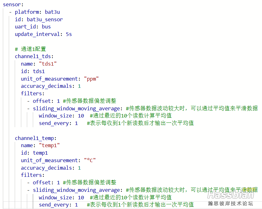

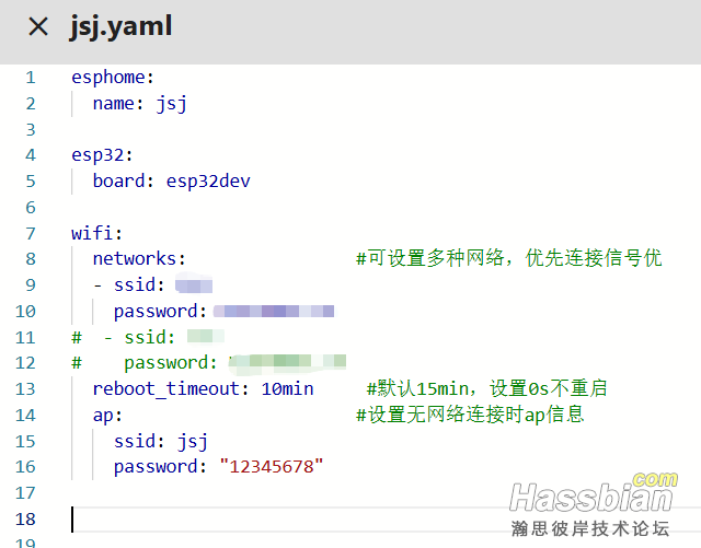

1.手搓BAT3U,组件软启动或OTA启动后报错,断电重启恢复,求助?

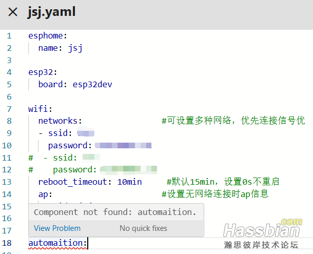

2.目标是让净水器自动储水,冲洗RO等自动化操作,目前难题esphome自动化报错,只要加入automation就报错,看提示没有此组件,印象esphome有此功能,尝试过eaphome 2024.6、2024.8、2025.2、2025.6版本都一样,求助?

发表于 2025-8-15 07:54:10 | 显示全部楼层
程序问题
  DataPacket packet;
  if (!this->read_array(reinterpret_cast<uint8_t*>(&packet), sizeof(packet))) {
    ESP_LOGE(TAG, "Packet read failed");
    return;
读取数据的时候并没有判断数据包头开始在哪个位置

现在插件可以用了,就是检测结果只能当快乐表,采集的结果差异有点大,和比特原子聊了聊没什么结果,附件我更新了一下,esphome2025.9.1可以编译使用

大佬这个硬件采集结果咋样,我这现在有点快乐表,手搓了一个比特原子BA21参照,两款对比结果BA21自来水大概在160,BAT3U只有60左右
