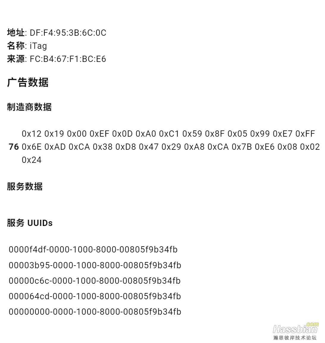

通过HA蓝牙代理能看到MAC和uuid。没有找到教程怎么监控,这个mac是固定的。是个钥匙没有办法获取IRK这个应该用那个集成呢。
这都不知道是谁的设备能看到好多

espresense项目可以,但这个mac不一定是真实mac

ha主机如果有蓝牙适配器,可以用蓝牙适配器;如果没有,可以用几个ESP32/ESP32C3/ESP32S3刷成蓝牙代理,每个房间放一个。
ha安装bermuda这个集成(https://github.com/agittins/bermuda),可以判断是否在家,甚至在哪个房间(需要每个房间都有蓝牙代理)。
蓝牙适配器性能低 范围小。建议刷蓝牙代理

感谢非常好用

用楼下老哥的方法了很好用,espresense没用明白。没找到怎么用espresense连接钥匙
