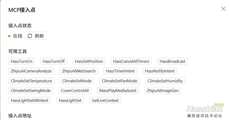

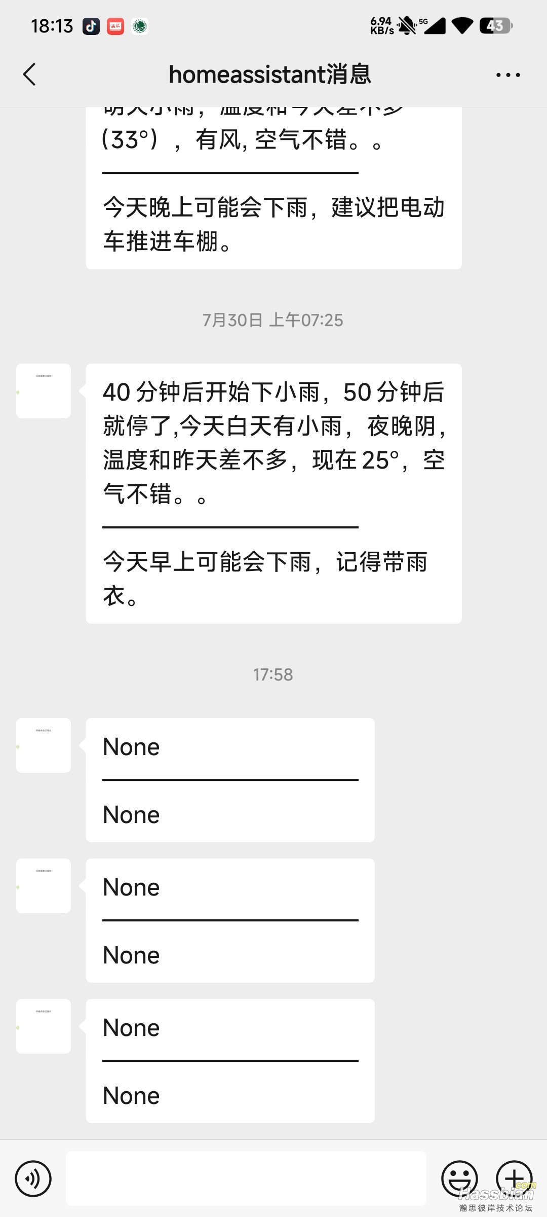

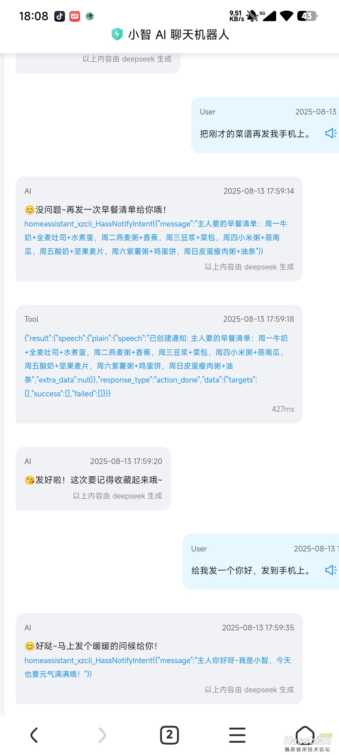

如题,今天偶然让小智把菜单发送到手机上,小智调用mcp的HassNotifylntent工具,真的通过我ha里的企业微信给手机发送了一个信息
但是信息没有具体的内容,有没有大佬研究过的,应该怎么用这个发送消息的mcp工具?

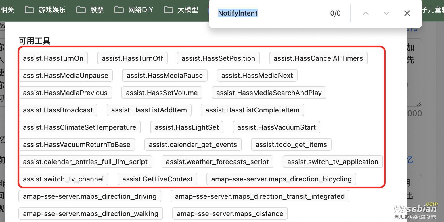

看起来是你企业微信的插件提供的这个功能,HassNotifylntent 我这里没有。具体插件名是啥?或者看看你ha版本?

内置intent是否列出来,取决于启用的实体和ha版本,所以我才问
“你用的具体插件名是啥?或者看看你ha版本?”

折腾了一下看。新升级了8月份的ha,然后装了这个大佬的企业微信插件,https://bbs.hassbian.com/forum.php?mod=viewthread&tid=29620,虽然没出现
HassNotifylntent (我猜这个intent是老版本才有,官方内置intent这里没列,https://developers.home-assistant.io/docs/intent_builtin/
但发微信的功能可以写脚本实现,然后把脚本开放给assist就行了,有用户列表的情况下也可以做到给指定人发或者群发

开放给assist的脚本就会自动产生一个function,通过mcp就开放给小智了呀
