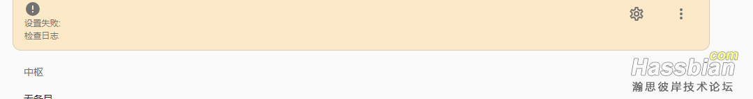

发现问题是在更新扫地机器人固件版本后,突然无法显示实体,重新删除添加显示设置失败,请问怎么解决?
下面是输出的日志,有大佬帮忙看一下吗?

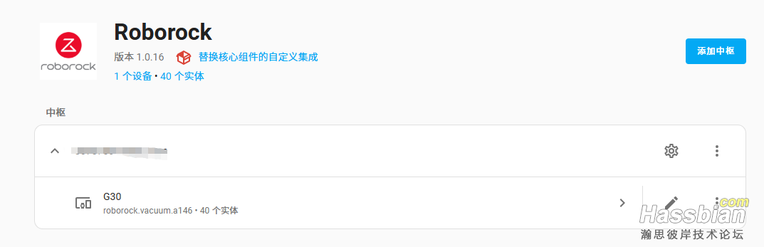

我的石头扫地机器人用着这个组件。

 楼主| 发表于 2025-8-14 15:37:18 | 显示全部楼层
songs1987 发表于 2025-8-14 14:37
我的石头扫地机器人用着这个组件。
同组件 之前都好好的

 楼主| 发表于 2025-8-14 16:09:23 | 显示全部楼层
这两天supervisor版本被强制更新到8.1版本,但我的core版本还是7.4,是否因为版本不一致导致的?

发表于 2025-8-15 00:34:36 | 显示全部楼层
我的也崩了,删了这个核心组件替换的版本,用了官方版。就是地图功能G了。

 楼主| 发表于 2025-8-15 16:24:47 | 显示全部楼层
陈小千 发表于 2025-8-15 00:34
我的也崩了,删了这个核心组件替换的版本,用了官方版。就是地图功能G了。 ...
或者只有等开发者更新插件版本了吧 就是不知道什么原因 是因为升级扫地机器人固件版本还是?

发表于 2025-9-8 18:24:41 | 显示全部楼层
升级固件导致,重新配置成云端模式还可以用
