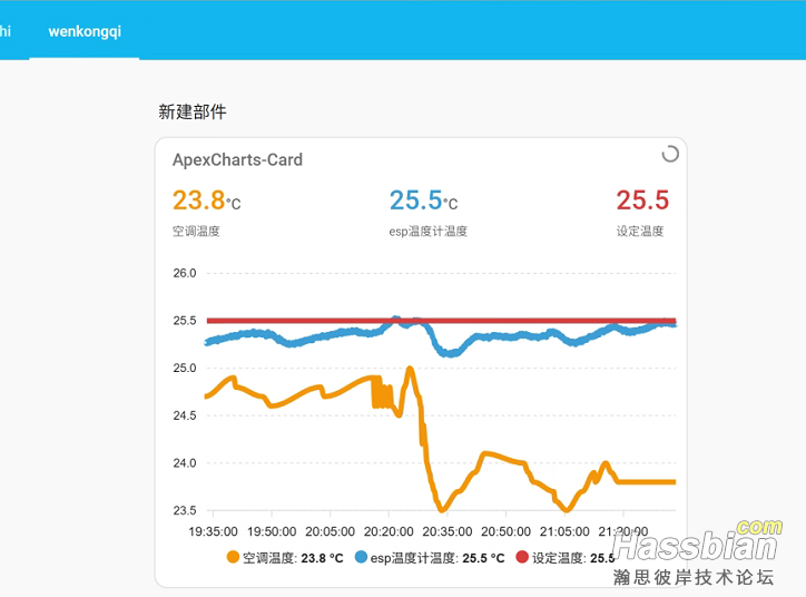

因为空调离床的距离有点远,导致空调的区域温度降低了,然而床的位置温度(esp温度计)并没有降低或者变化很小。(在apex那个表里你可以看到空调的温度感应器的曲线,波动很大但esp的曲线波动很小,)然后空调就会低功率运行,导致你还很热,但空调凉的很慢。或者空调区域的温度永远25 但你的位置已经26 或者27了。而这个就解决了这个问题,esp温度超过25.5,会向空调发出调大风速或者降低空调的设定温度。 低于25.5 则降低风速或者提高空调设定温度。实际这里在25-26这个温度区间,只有风速的变大变小,但的确可以让床头的esp温度计稳定在25.5左右。

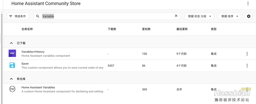

hacs安装 Variable(我也不知道哪个生效了,下载了2个)。
var
var

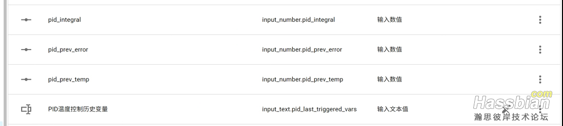

设备与服务里面   建立辅助元素-- pid_prev_error,  pid_integral,pid_prev_temp,pid_last_triggered_vars 屏幕截图 2025-08-13 033858.png

检查配置,重载执行。效果如下图,只会最简单的图表,esp的温度和设定的温度差值最大也是的0.4摄氏度基本很平稳。

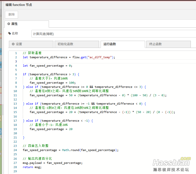

华凌的温控操蛋就是在压缩机降频之后自动档风速不会提高,导致制冷量下降,温度维持不了,
但是压缩机变频你控制不了,小范围调温它都不带理你的,固定高风速又会温度过低,试过很多方法,最明显有效果的就是干预它的自动风逻辑,我现在就是取环境温度与空调设定温度的差值,然后按范围按比例去控风速百分比,这样有风到的地方就会比较舒服,无风到的地方依旧不行,至少半夜不会热醒了
