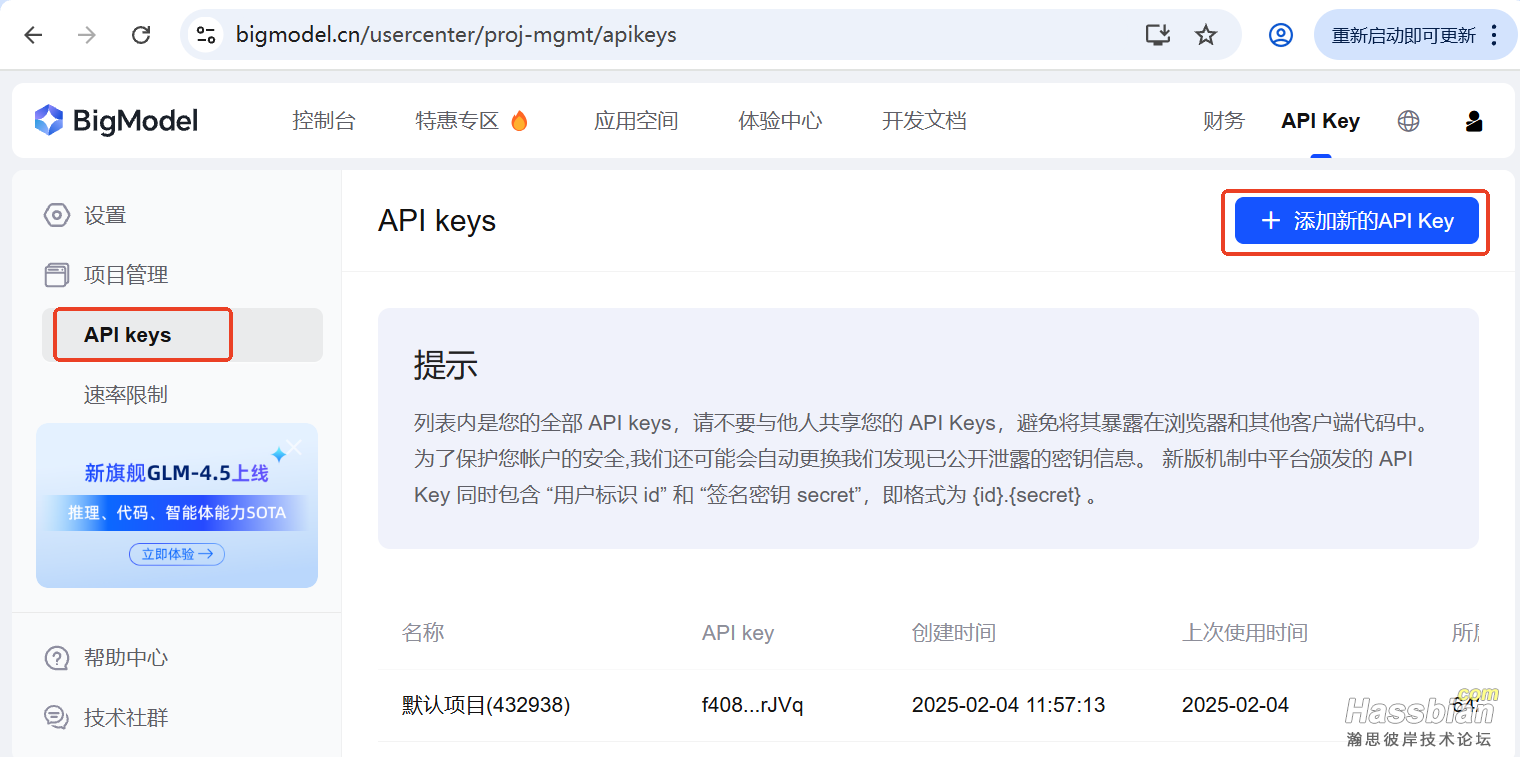

1. 先到智普注册账号并获取APIKEY
官网地址:https://bigmodel.cn/
注册后获取APIKEY

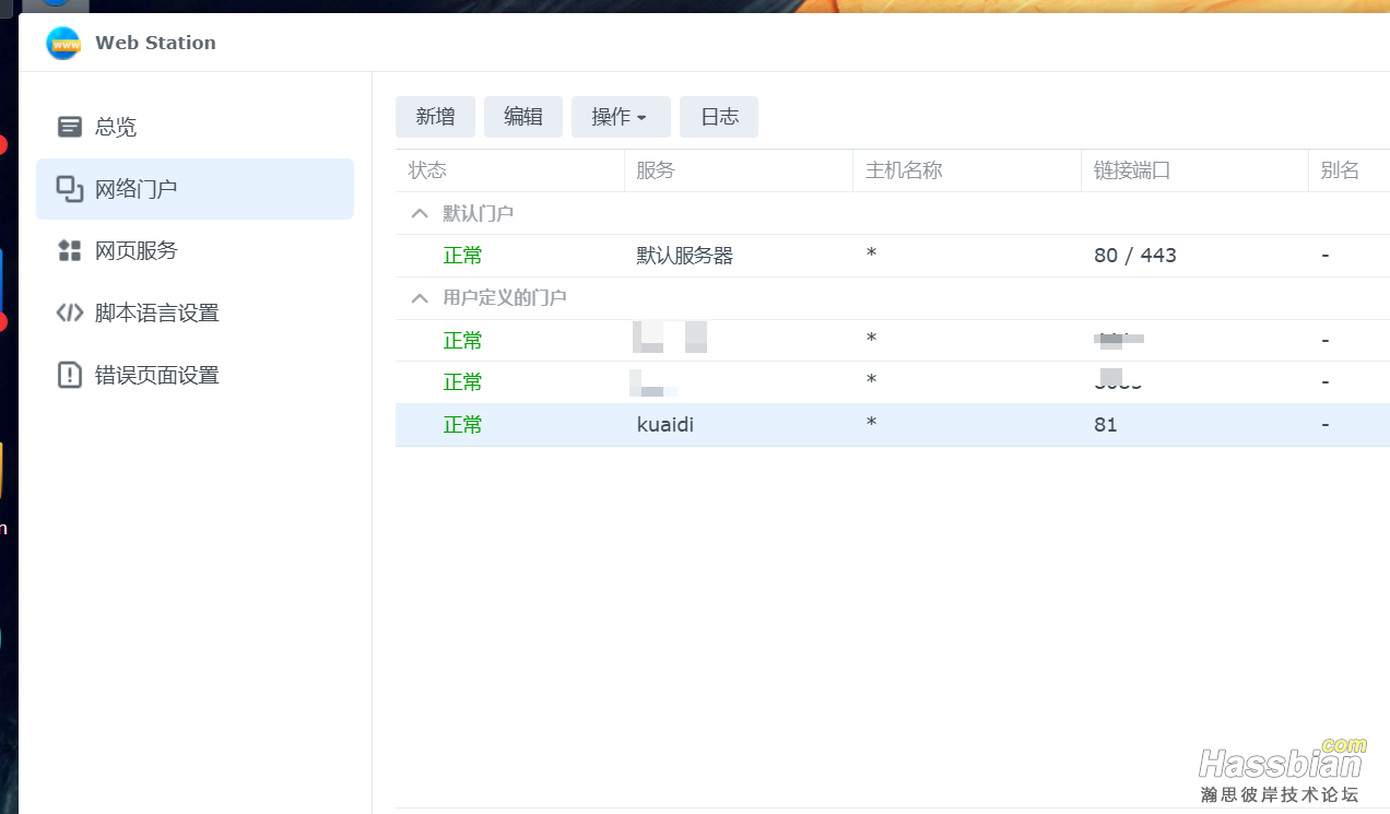

智普AI需获取门口照片来识别是否有快递,我用的是群辉web station,只要可以在外网访问到照片即可,后面摄像头拍照后会把照片放在这里

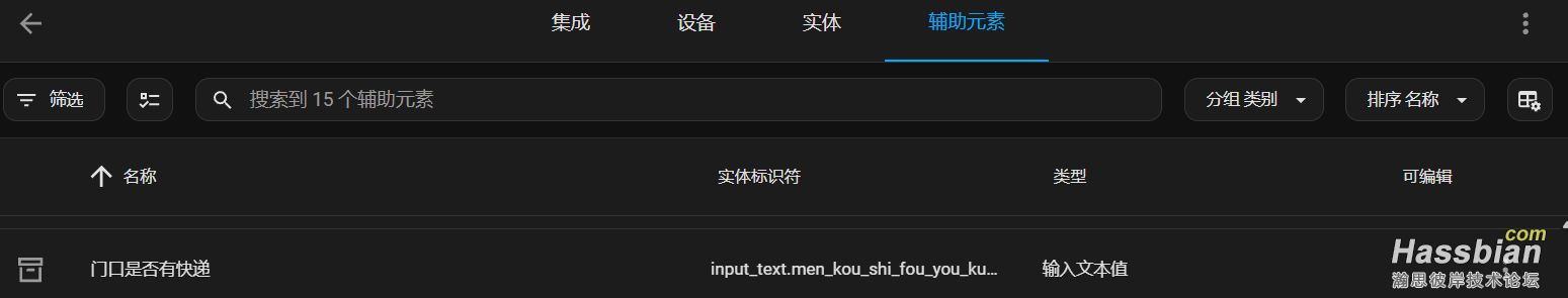

4. 添加辅助元素“门口是否有快递”input_text类型

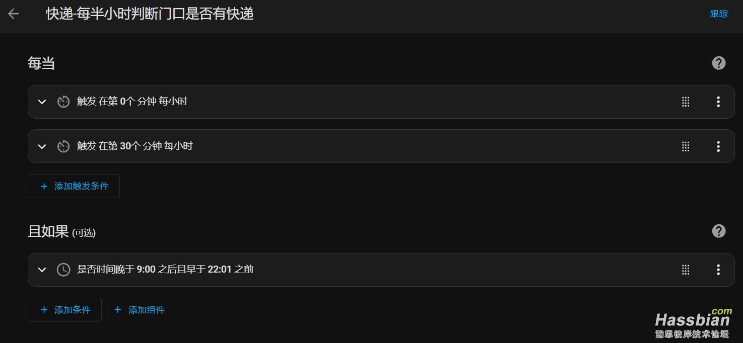

9:00-22:01每半小时识别一次,摄像头拍照并保存照片,把照片发给智普识别,识别后把返回的值填入辅助元素“门口是否有快递”

conditions:
  - condition: time
    before: "22:01:00"
    after: "09:00:00"
actions:

filename更改为存放摄像头拍摄照片的位置,第2步的照片服务器需指定到此目录并且外网可访问此照片(注隐私不要把私密照片放这)
input_text.men_kou_shi_fou_you_kuai_di更改为第4步辅助元素的id

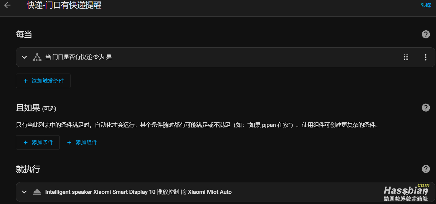

6.创建自动化,根据辅助元素“门口是否有快递”判断提醒,我这里是变为是的时候小米音箱提醒,到此提醒完成
