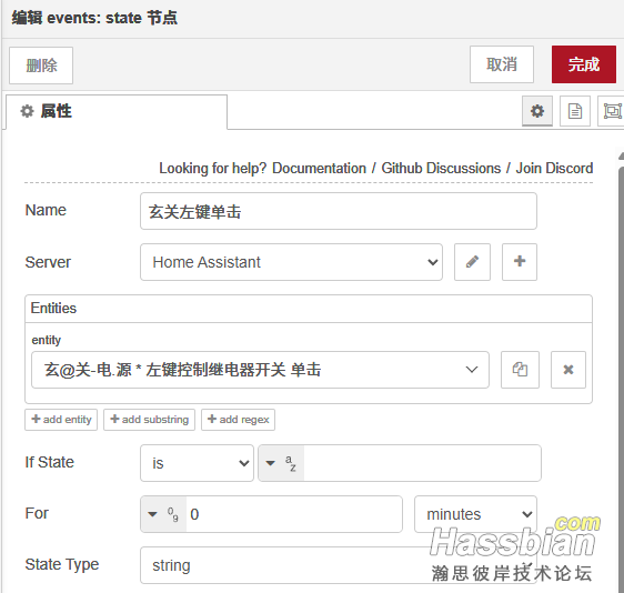

发表于 2025-8-15 09:00:31 | 显示全部楼层
singboy 发表于 2025-8-14 04:24
在哪里增加?能展开指导一下吗?谢谢
我用我自己的示例一下
场景:有个智能开关(已设置无线开关)需要每次单击时候切换灯的状态,所以直接使用了单击事件实体
正常应该是只有自己单击了才触发,但是xiaomi home会在ha重启或者集成重载时刷新,导致没有单击动作依旧灯开关切换了
此时,在两个节点之间增加判断(我上次给你贴的参考图),判断事件当前时间(也就是重启或者重载导致的刷新时间)是否与触发的时间(一般是实体记录的属性中new_state新的状态时间)相差在1秒内,不是的话那就代表不是人为操作的
以上就是整体思路,其他的可以根据实际情况去处理

发表于 2025-8-15 09:40:00 | 显示全部楼层
如果是用小米home的事件触发  加上这个判断就可以解决  里面对应的触发事件修改一下就可以了
alias: 模板判断是不是最近5秒触发
condition: template
value_template: |-
  {{ as_timestamp(now()) -
     as_timestamp(strptime(states('event.lemesh_cn_1129771123_sw3g01_click_e_3_1'),
                           '%Y-%m-%dT%H:%M:%S.%f+00:00')) < 28805 }}
