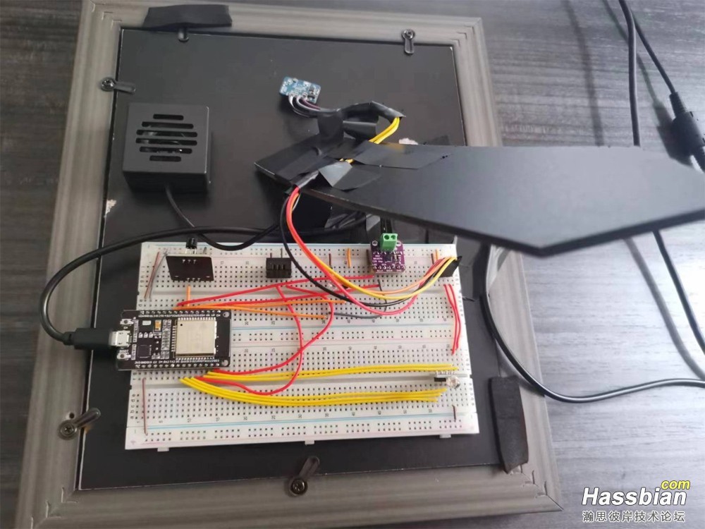

最近准备学习嘉立创画板,我是0基础,之前只玩过面板板,准备做个最简单的项目练练手,希望老手能稍微指点下,
我想用嘉立创pcb复现下这个项目,我有这些元器件:esp32s3开发板,温湿度传感器,max98357音频放大器,红外发射模板,我想设计一个最简单的pcb,做好pcb后,我自己可以在上面指定的位置焊接上排母,然后插上esp32开发板和传感器元器件即可,可能洞洞板也可以实现(洞洞板我也没有玩过),但是我想学习pcb,洞洞板走线需要焊接,pcb里的走线都做好了,我改怎么入手?
相关问题:
1,现在嘉立创每个月还有免费的额度不?
2,板材类别怎么选,还有层数等?
3,因为我的要求是没有电子元器件要涉及在电路里。应该是很简单。
