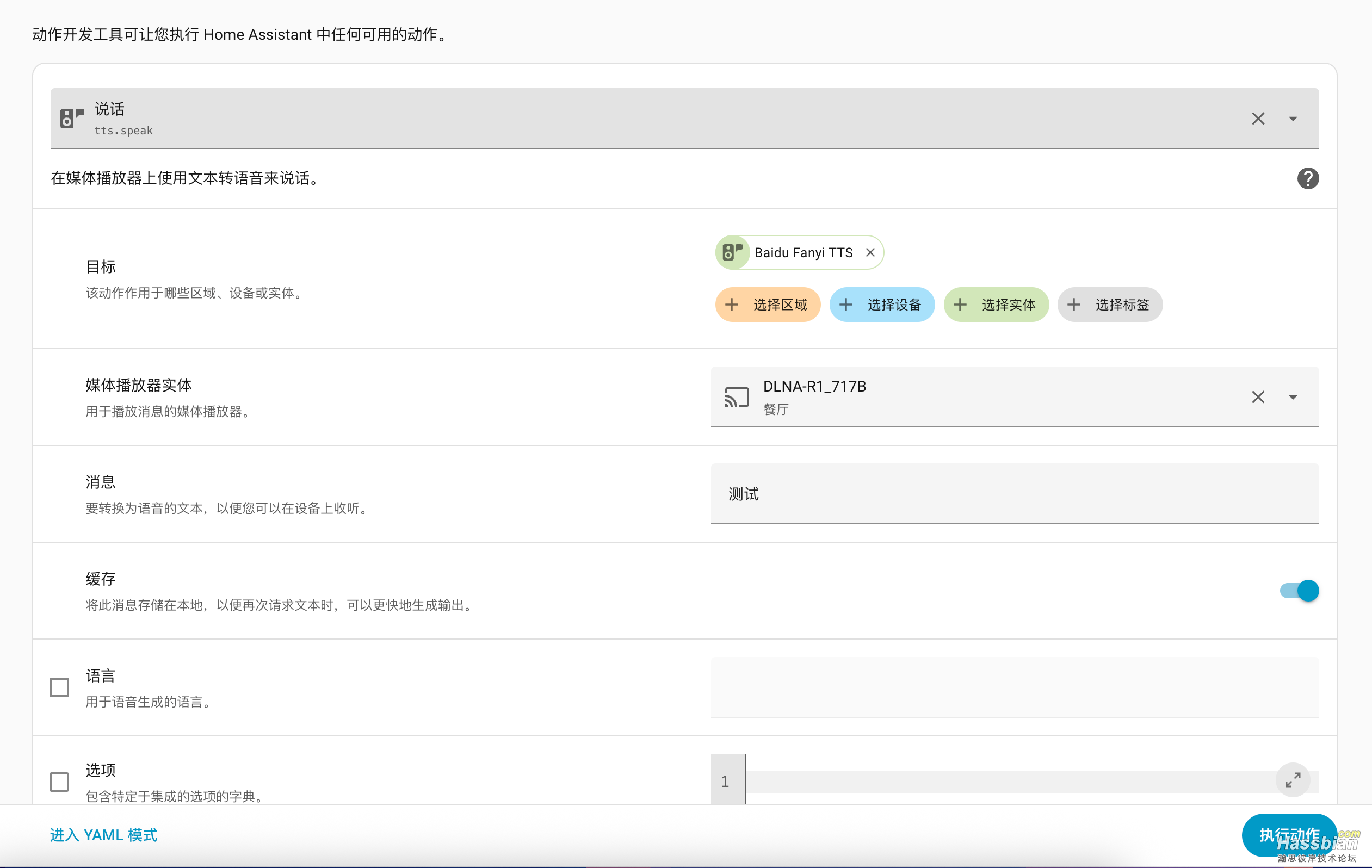

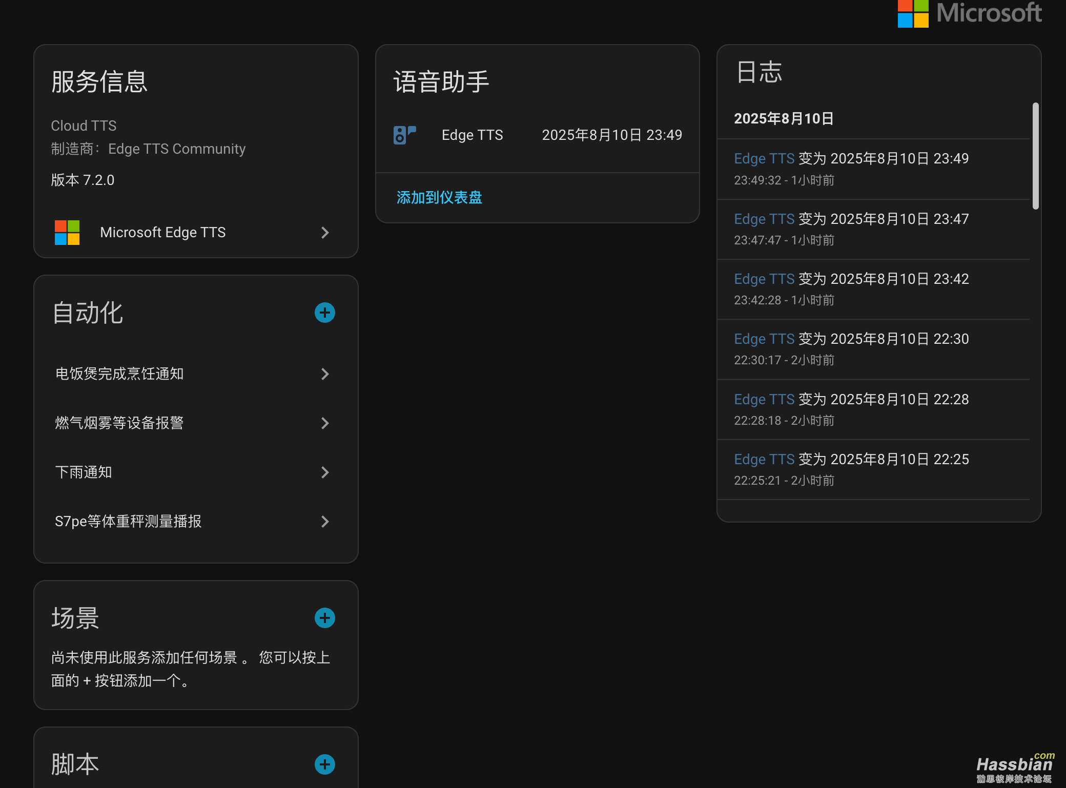

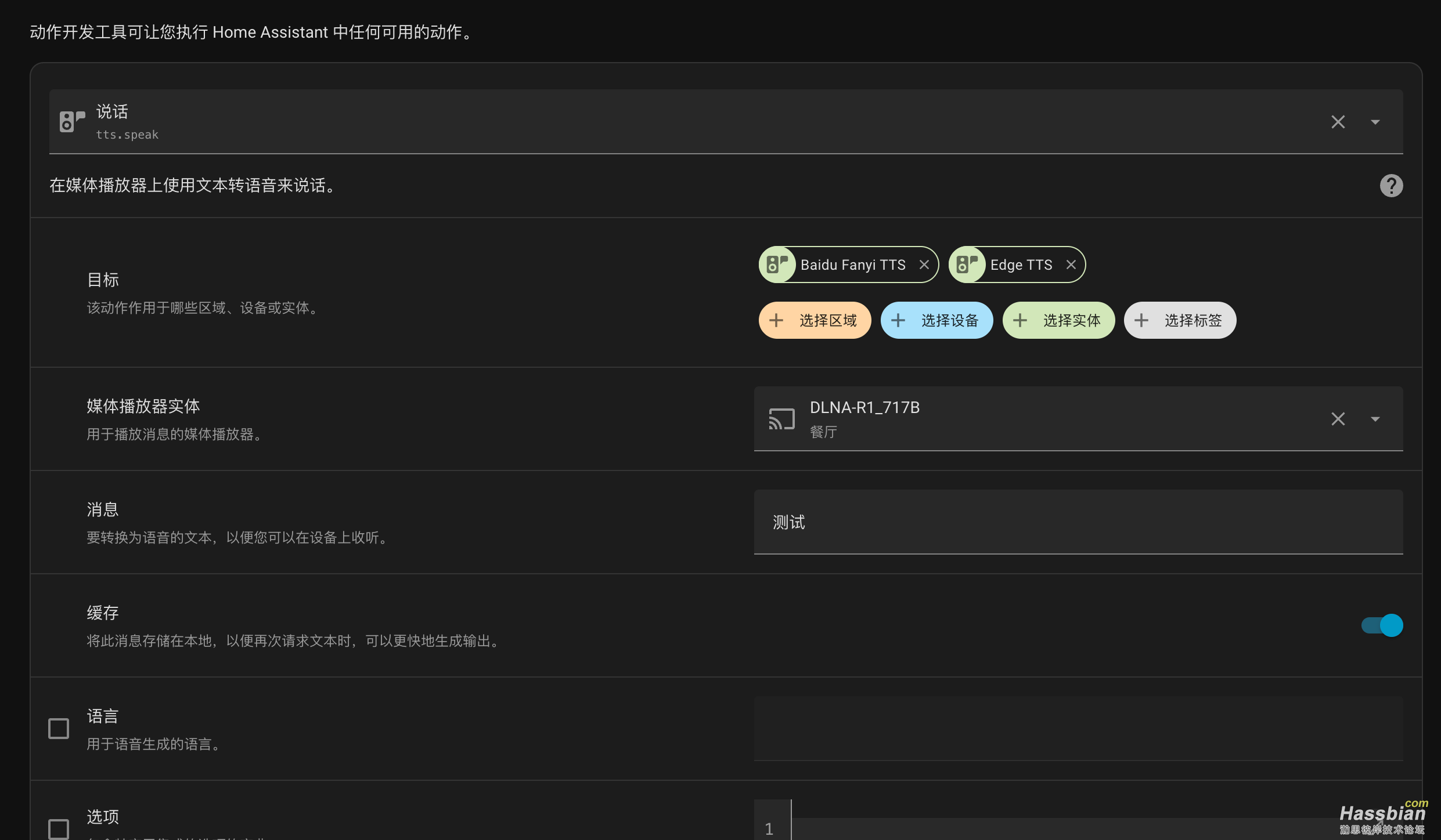

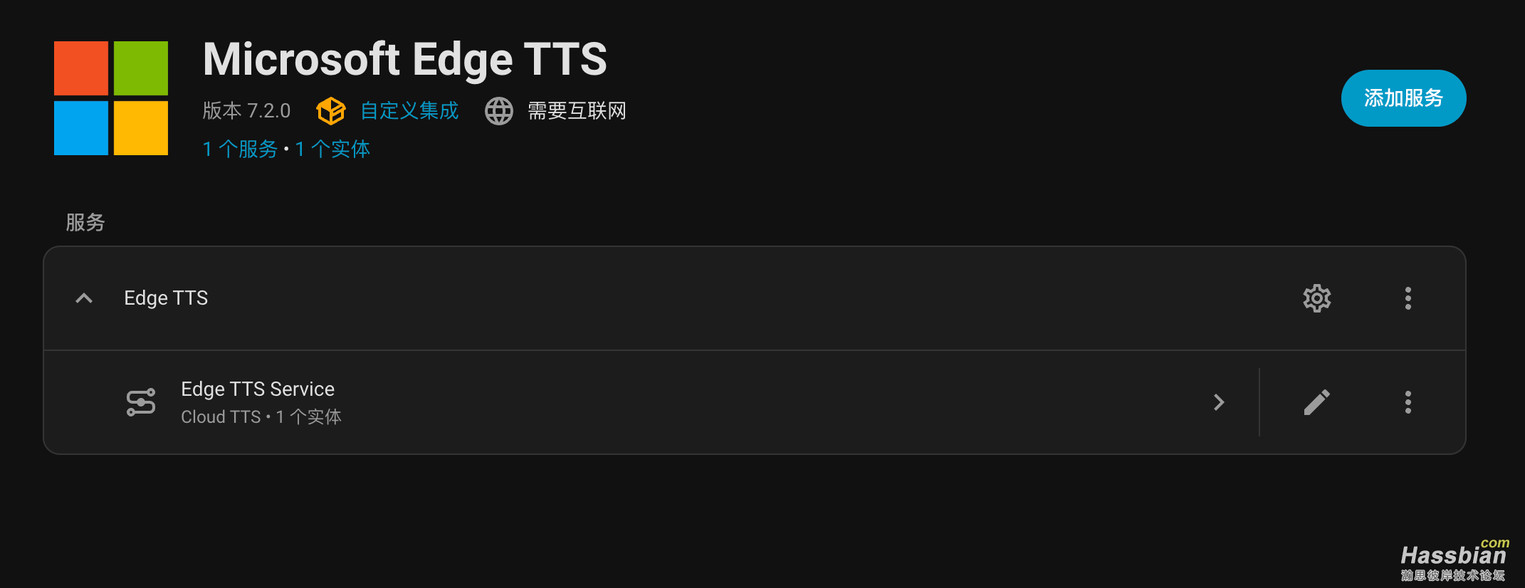

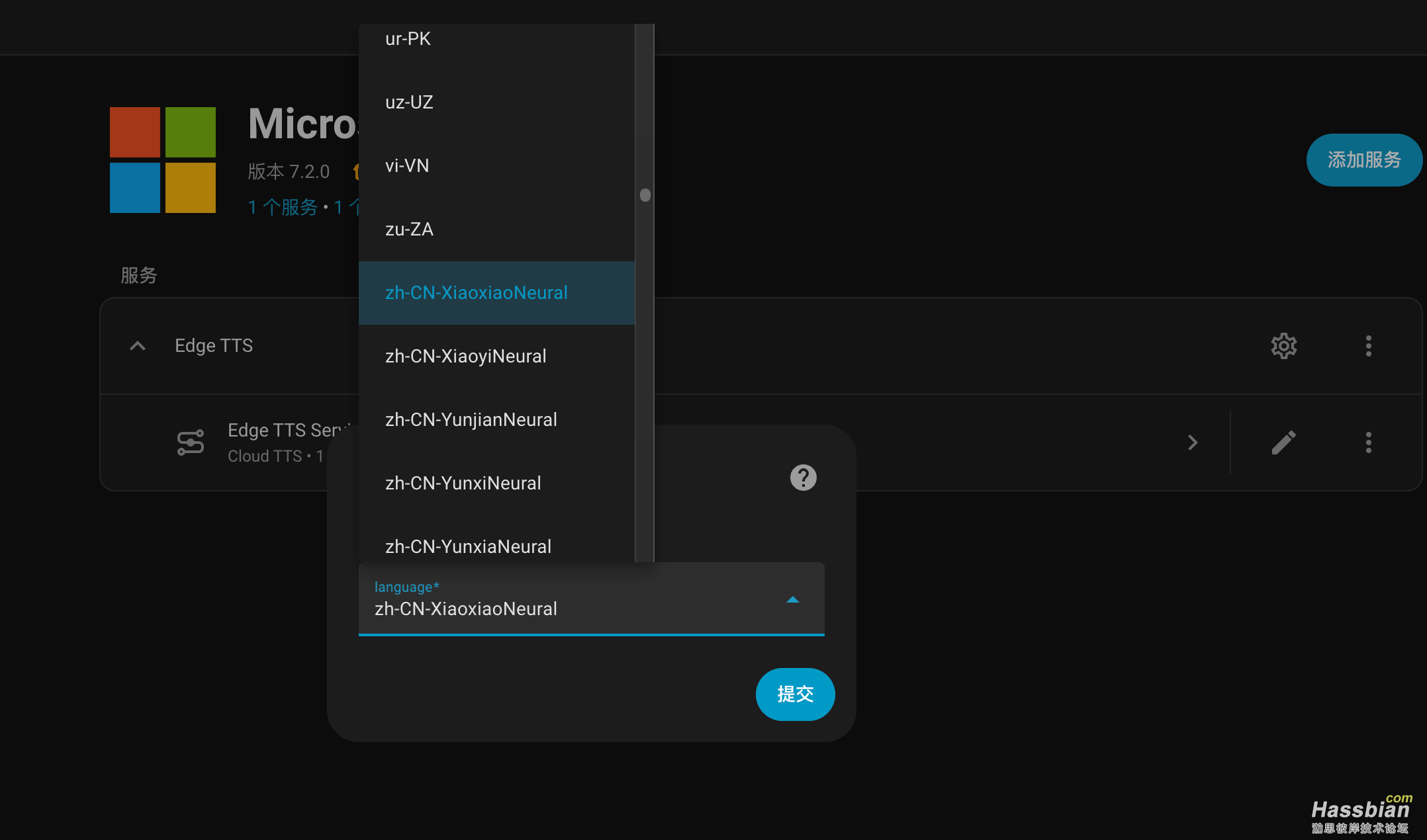

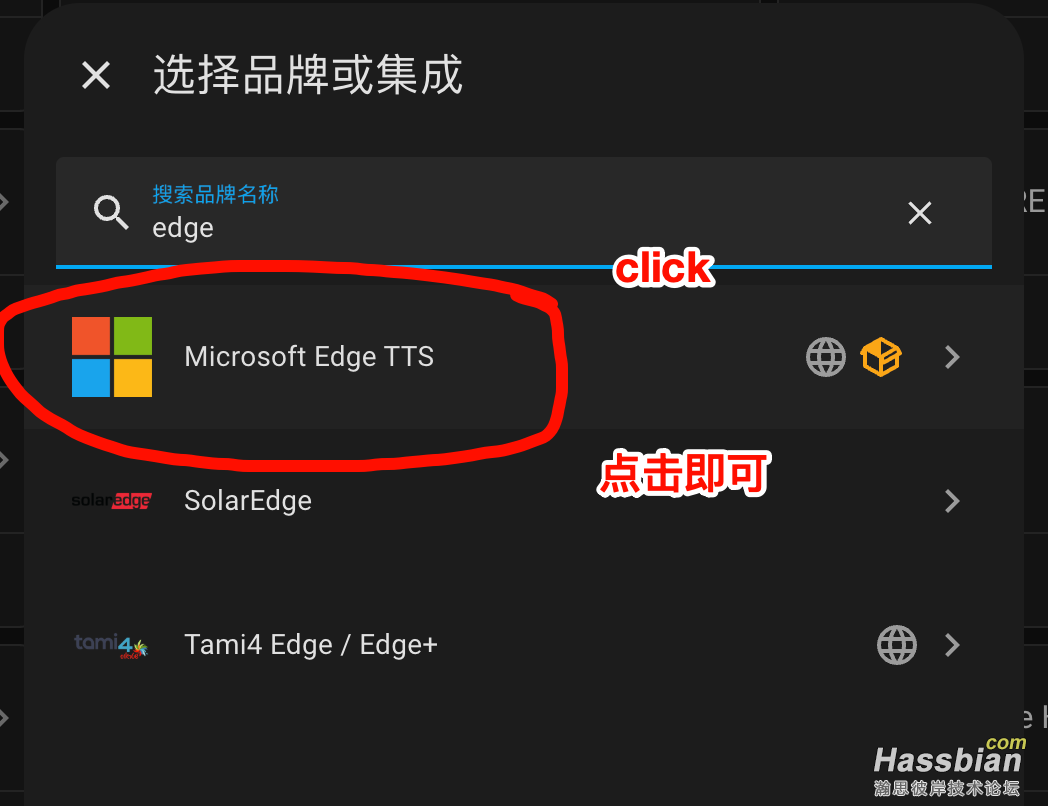

今天收到升级,有了tts.speak,但发现并没有图形化界面。于是问Ai,折腾了一天,终于弄好了。
多测试一下,晚些时间看看请求合并上去。

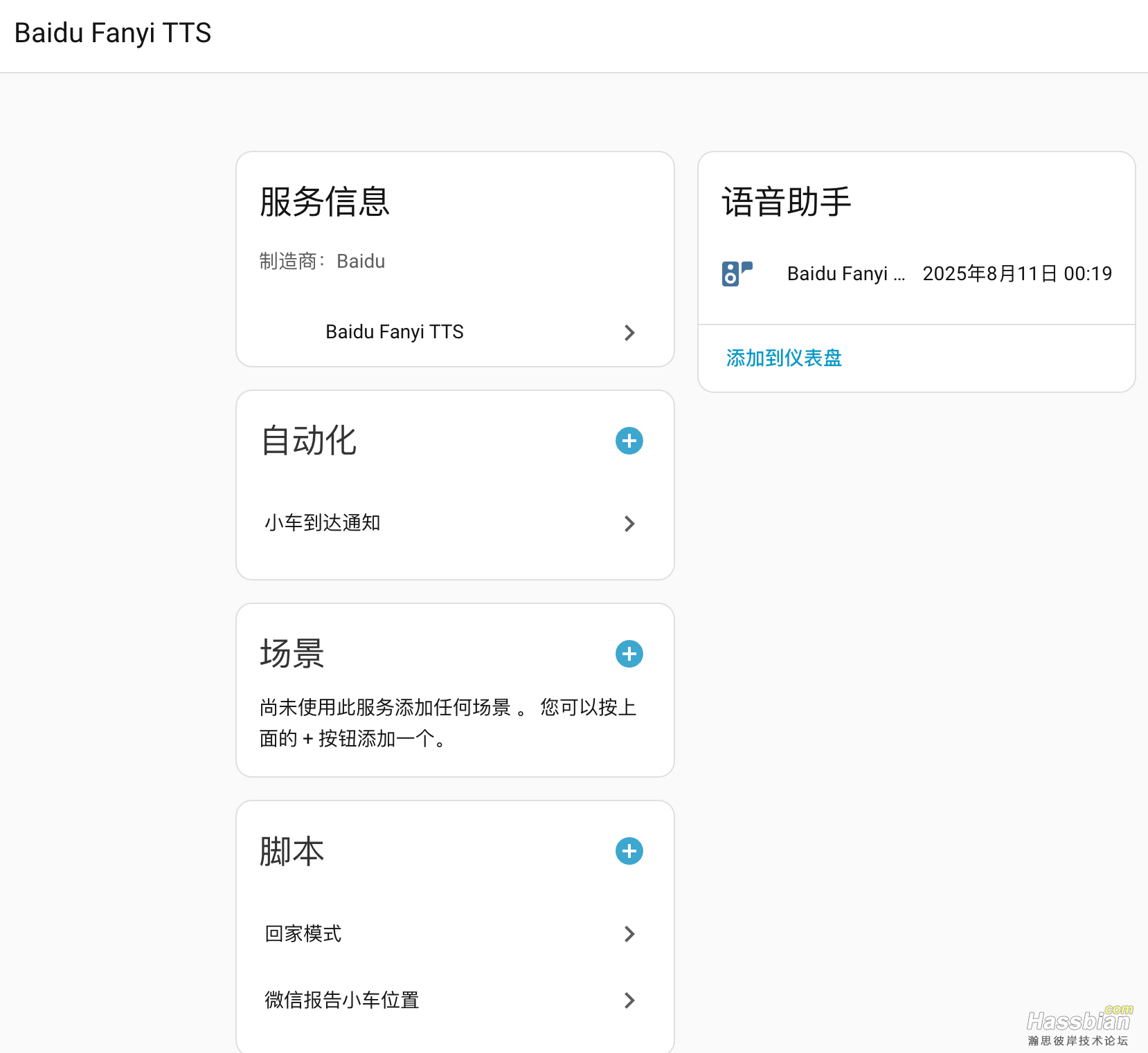

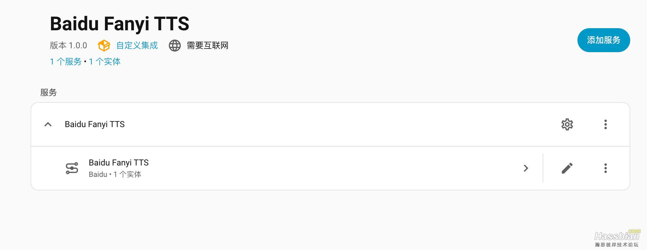

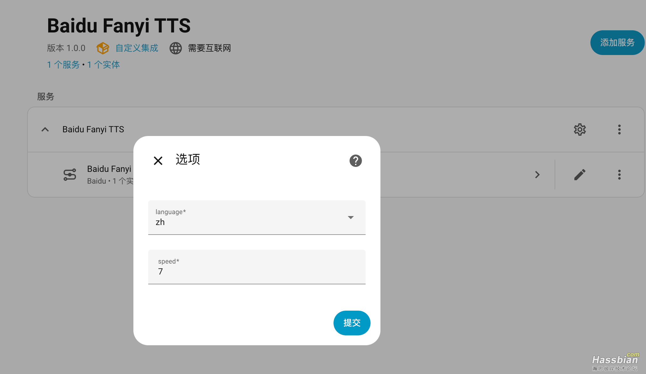

同样的方式顺便给 https://github.com/hasscc/hass-baidu-fanyi-ttshttps://bbs.hassbian.com/thread-13361-1-1.html) 也加了个UI配置,这个作为国际网络不好的时候的备用还是很好的。

升级后,导致chime tts无法调用edge tts
81
1463
3万
31765
30181
290
 楼主| 发表于 2025-8-18 13:10:16 | 显示全部楼层
可以的,一样的,只要修改一下原来的 edge_tts 为 tts.edge_tts, 已经测试过了。
170
1031
1031
831
发表于 2025-8-18 18:10:24 | 显示全部楼层
dscao 发表于 2025-8-18 13:10
可以的,一样的,只要修改一下原来的 edge_tts 为 tts.edge_tts, 已经测试过了。 ...
然而我又重新试了一次还是不行,可能我chime不是最新的…最新的chime调用太麻烦…旧版自动化调用可以选择参数…新版的只能写代码不好用
