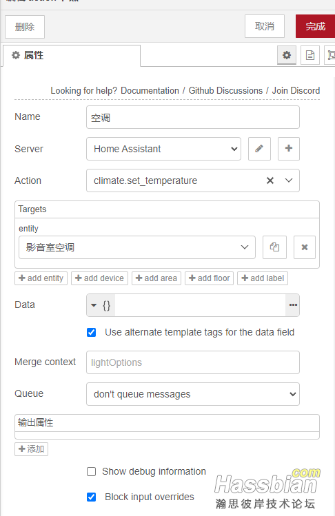

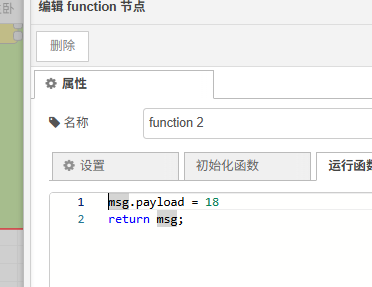

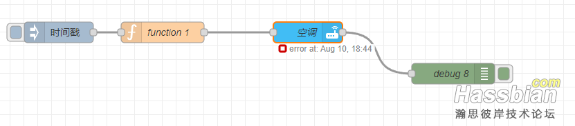

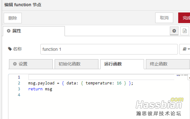

上图所示  我通过function节点  发送 date 的数据 到action节点  ,但 节点并没有接收这个数据, 不知道是我写的不对 还是其他哪里设置有问题

function写
msg.payload = { "temperature":20 };
return msg;
action选第一个表达式,里面写msg.payload

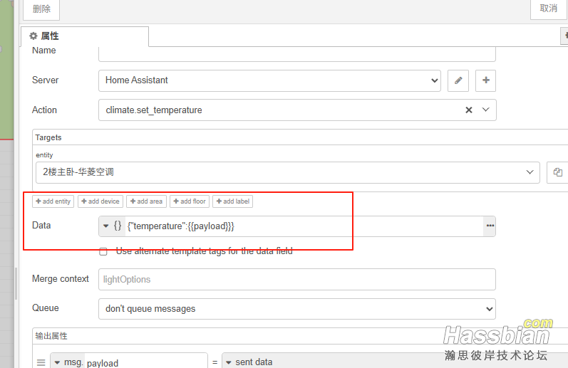

姿势错误,set_temperature服务要这样调用
1、function payload直接传递温度值(number)
2、action data 使用json格式,接收payload变量:{"temperature":{{payload}}}

我比较喜欢 用空的 action   所有控制 payload 全部写在 function中
            msg.payload = {
                "action": "climate.set_temperature",
                "data":{
                    "temperature": numValue
但是注意  action里 必须把 Block input overrides 取消勾选
