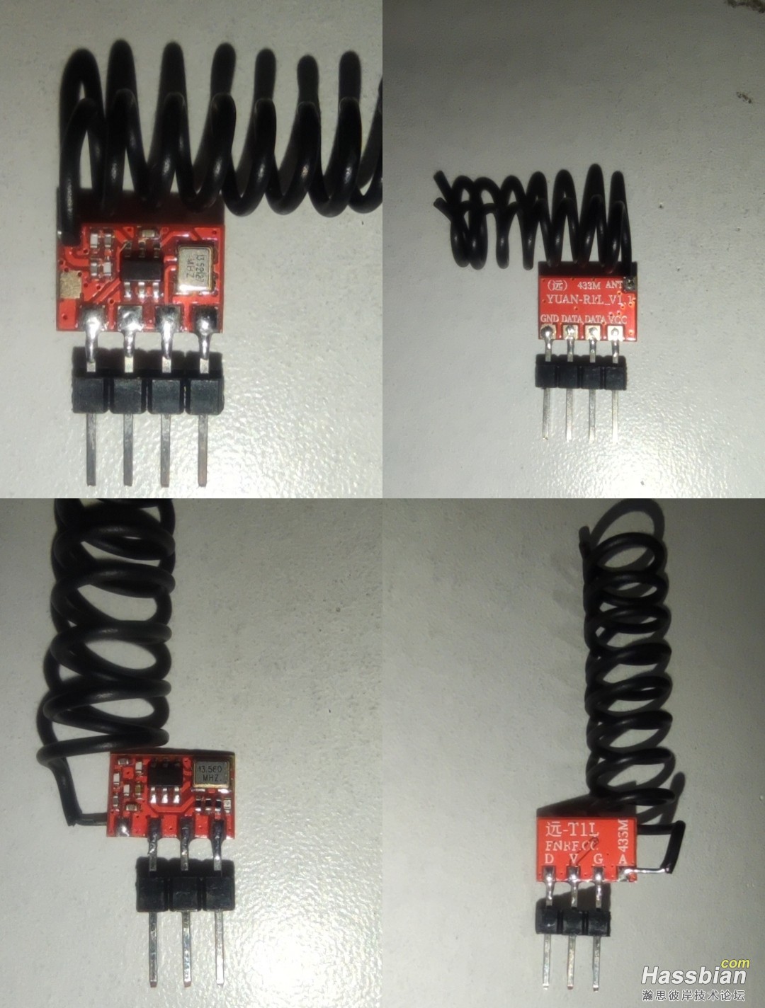

两个esp8266刷入Tasmota 15.0.1 (release-sensors),一个接 远-T1L_433(发射),一个接 远-R1L_433(接收)。
按433遥控器(用来控制风扇开关),接收端远-R1L_433可以正常收到遥控器信号,控制台输出:
/RESULT = {"Time":"2025-08-08T14:43:53","RfReceived":{"Data":"0x12341","Bits":24,"Protocol":1,"Pulse":424}}
发射端远-T1L_433发射相同信号:
14:45:35.555 CMD: RFsend {"Data":"0x12341","Bits":24,"Protocol":1,"Pulse":424}
也可正常发送:(依据为控制台输出done,模块指示灯闪烁)
14:45:36.002 MQT: stat/tasmota_AF258E/RESULT = {"RfSend":"Done"}
但是发射端发射的信号,为什么接收端却接收不到?
也就是接收端可以收到遥控器信号,无法收到发射模块信号,
遥控器控制的风扇也没反应,
是编解码问题还是信号没有发射成功?还是什么其他问题。。请教大佬解惑
