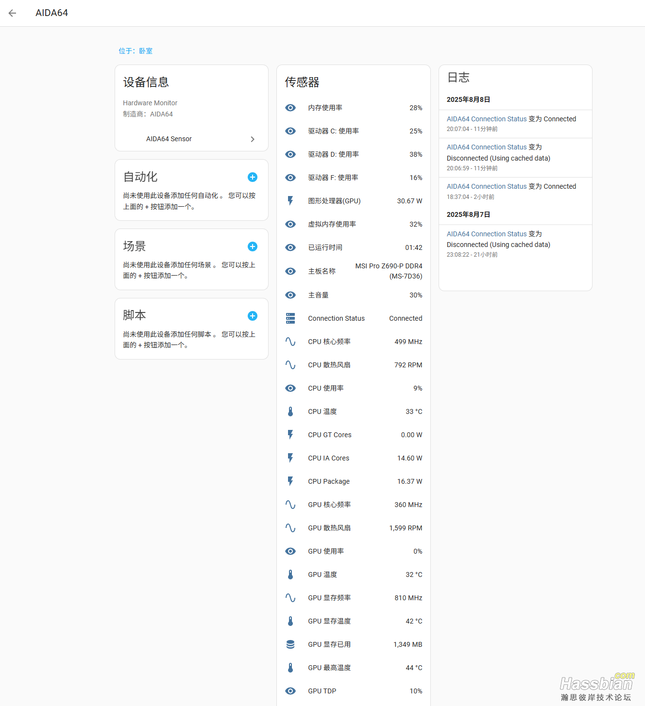

设备信息
设备信息
添加传感器
添加传感器
首先说明 代码全都是豆包生成,如有错误我也不懂,建议咨询豆包

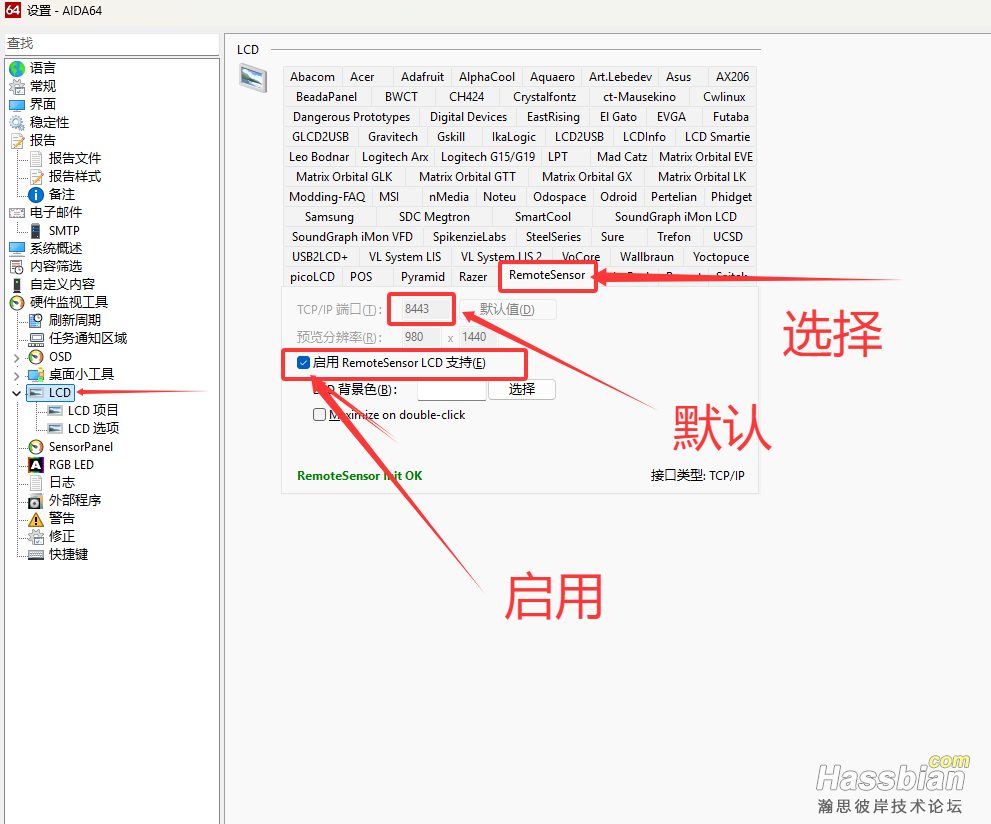

1,AIDA64,点击设置,点击常规,勾选“Windows 系统启动时运行 AIDA64(W)”,点击应用。点击LCD,点击RemoteSensor,端口默认8443(也可以其他),勾上启用,点击应用。

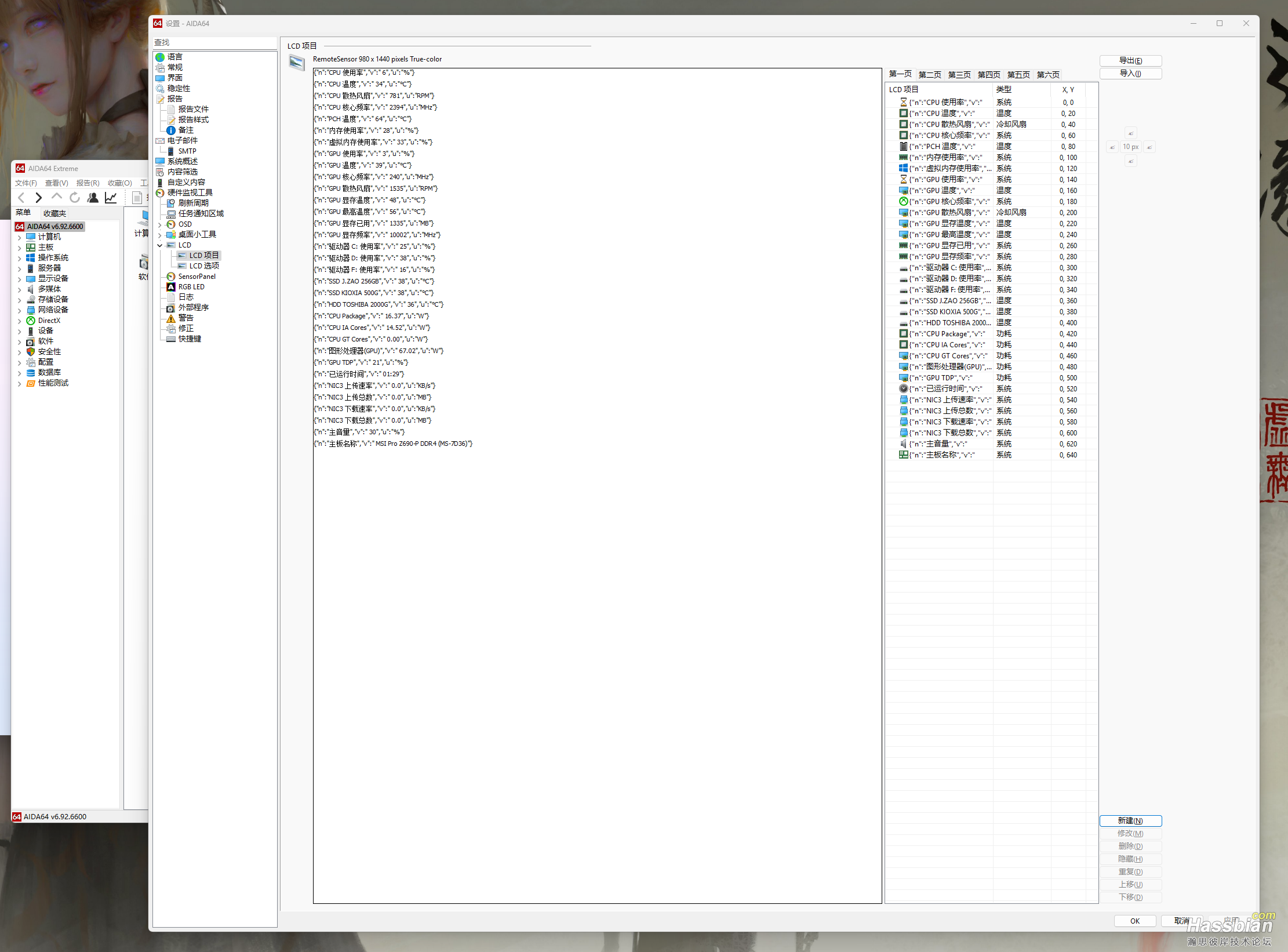

2,点击LCD项目,点击新建,根据需求添加传感器
2.5,不嫌麻烦手动修改名称和单位 ,下面345步骤省略,直接应用ok。
        名称{"n":"代替换传感器名称","v":"
        单位","u":"代替换传感器单位"}
3,点击右上角导出配置文件,导出后不要关闭当前页面
4,将配置文件和脚本放在一起,修改py脚本中你待替换配置文件名称,运行"替换名称和值使其能合并成json.py"python脚本批量修改项目和单位,将会生成的新配置文件
5,刚刚AIDA64界面 导入新配置文件,点击应用和ok,完成
