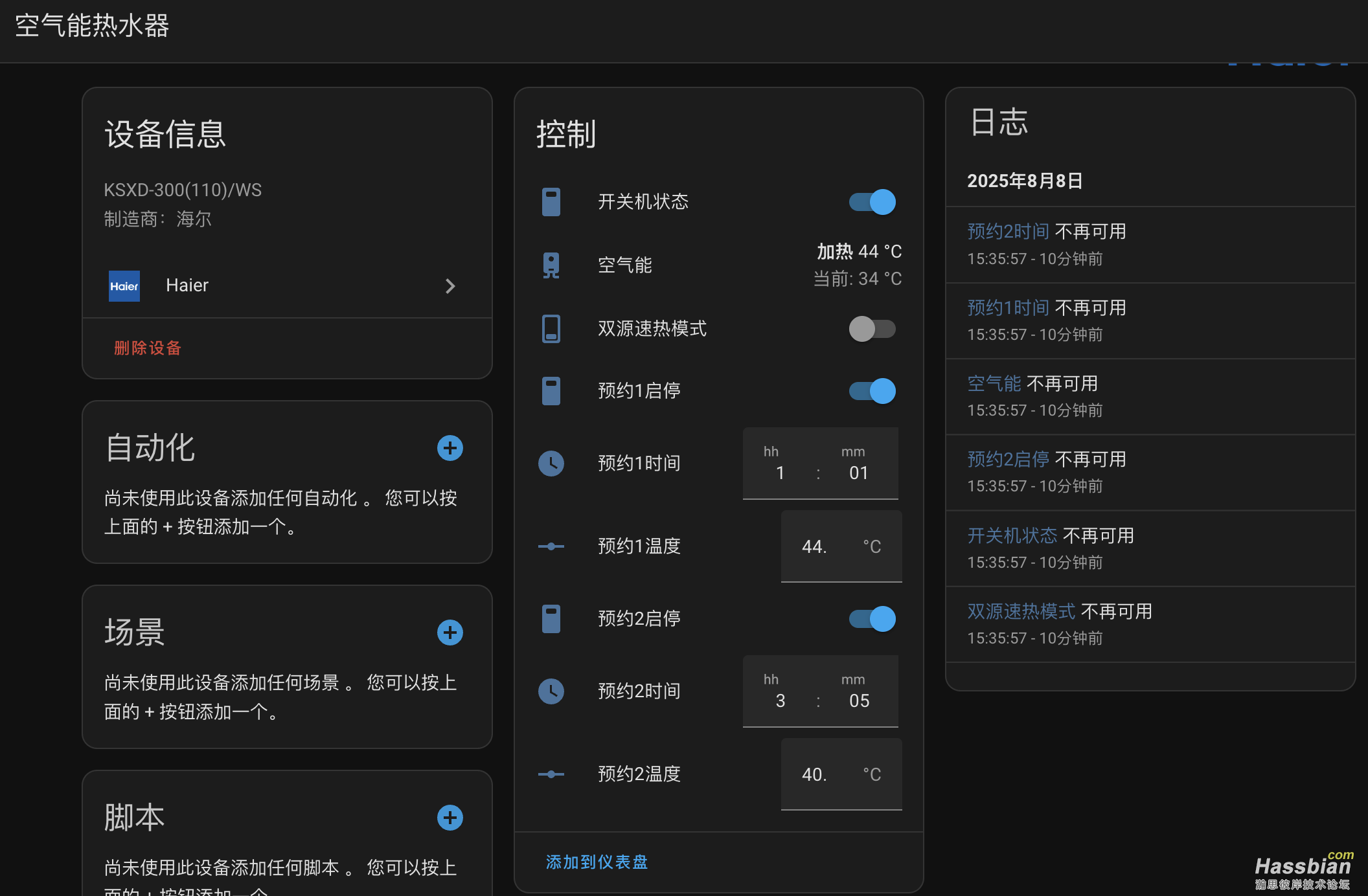

可以控制开关机,设定目标温度,设定预约温度和时间

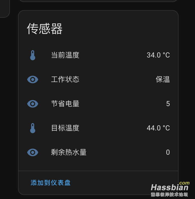

传感器能看到剩余热水

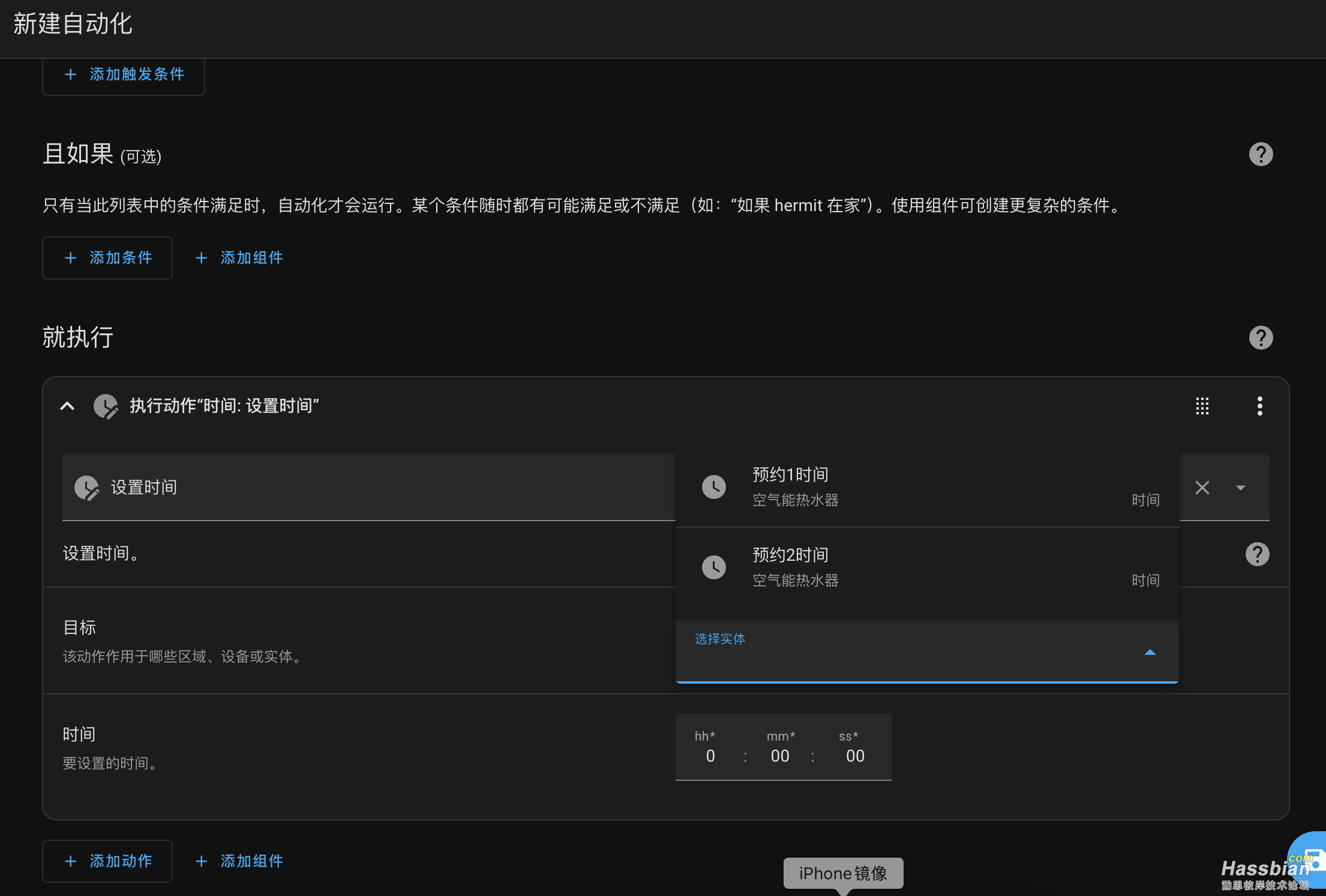

最最最重要的是可以通过事件触发修改预约时间:
早上人体传感器第一次感应到人的时候,修改预约时间
变相实现智能0冷水
至此已经超越了海尔原厂的app

发表于 2025-8-8 17:21:01 | 显示全部楼层
剩余热水量怎么看到的,APP中都没有吧
插件能分享吗?

jasona3 发表于 2025-8-8 17:21
剩余热水量怎么看到的,APP中都没有吧
插件能分享吗?
这次的插件全部是ai写的,没有手写一行代码,剩余水量也是ai自己根据数据包猜出来的功能。
还猜出来一些隐藏控制,我感觉不常用就让他隐藏掉了

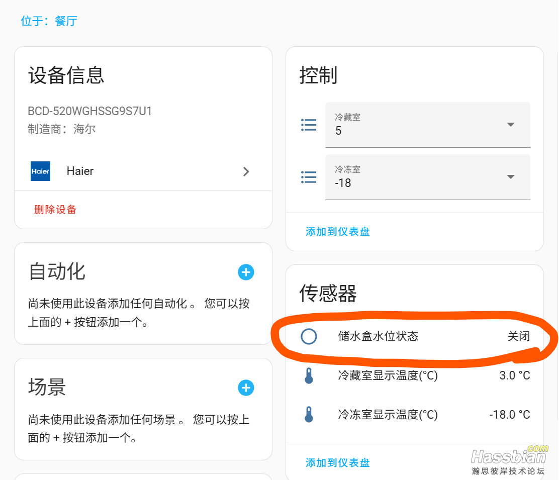

估计也就看看状态吧
目前的海尔冰箱这个缺水提醒不是二元传感器,我想要二元传感器,然后缺水时让小爱音箱播放声音提示。
