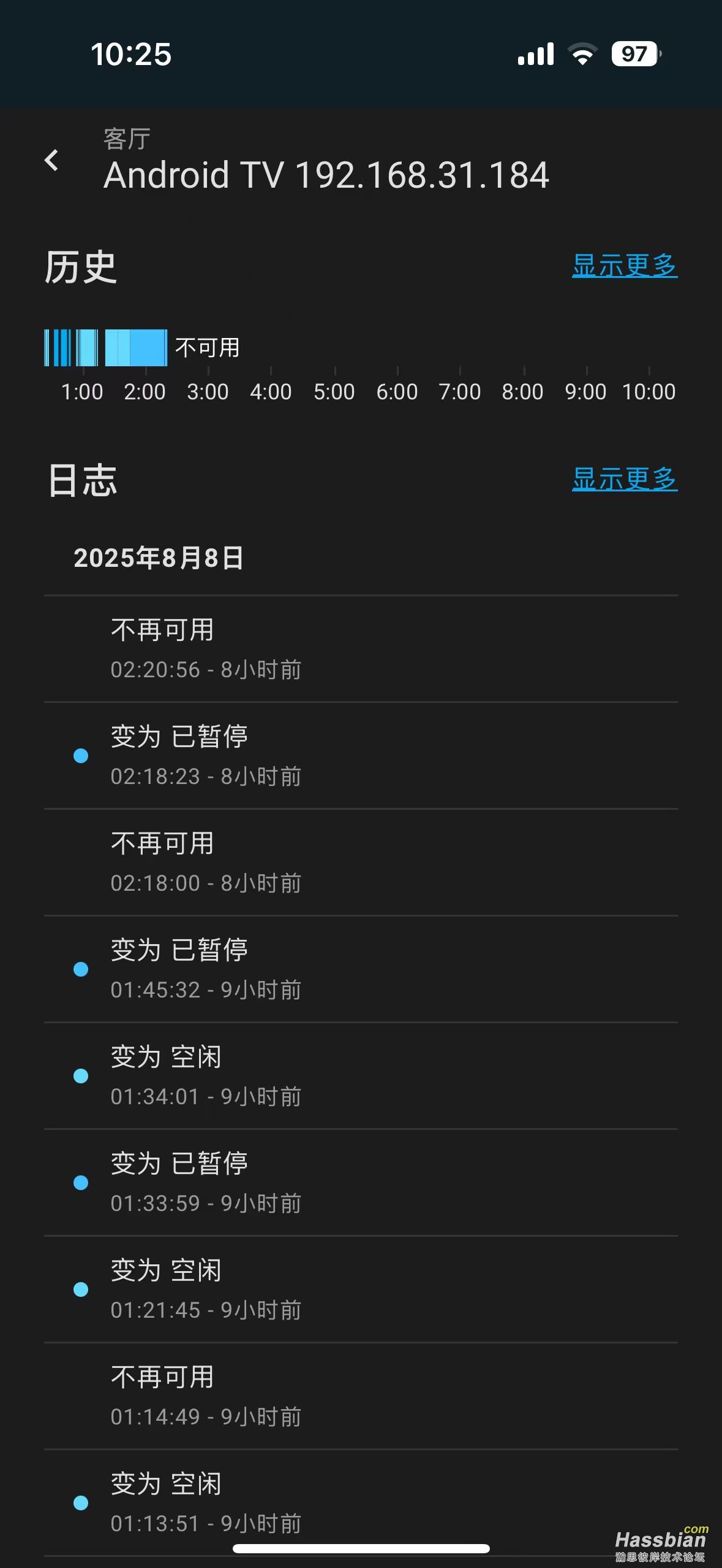

我家电视型号是海信75e3h,打开adb调试功能后,使用Android tv插件集成接入,可以控制关机,无法控制关机,试着在电视里的工厂模式和开发者模式找不到网络唤醒相关功能开关,请问有大佬知道怎么解决吗?

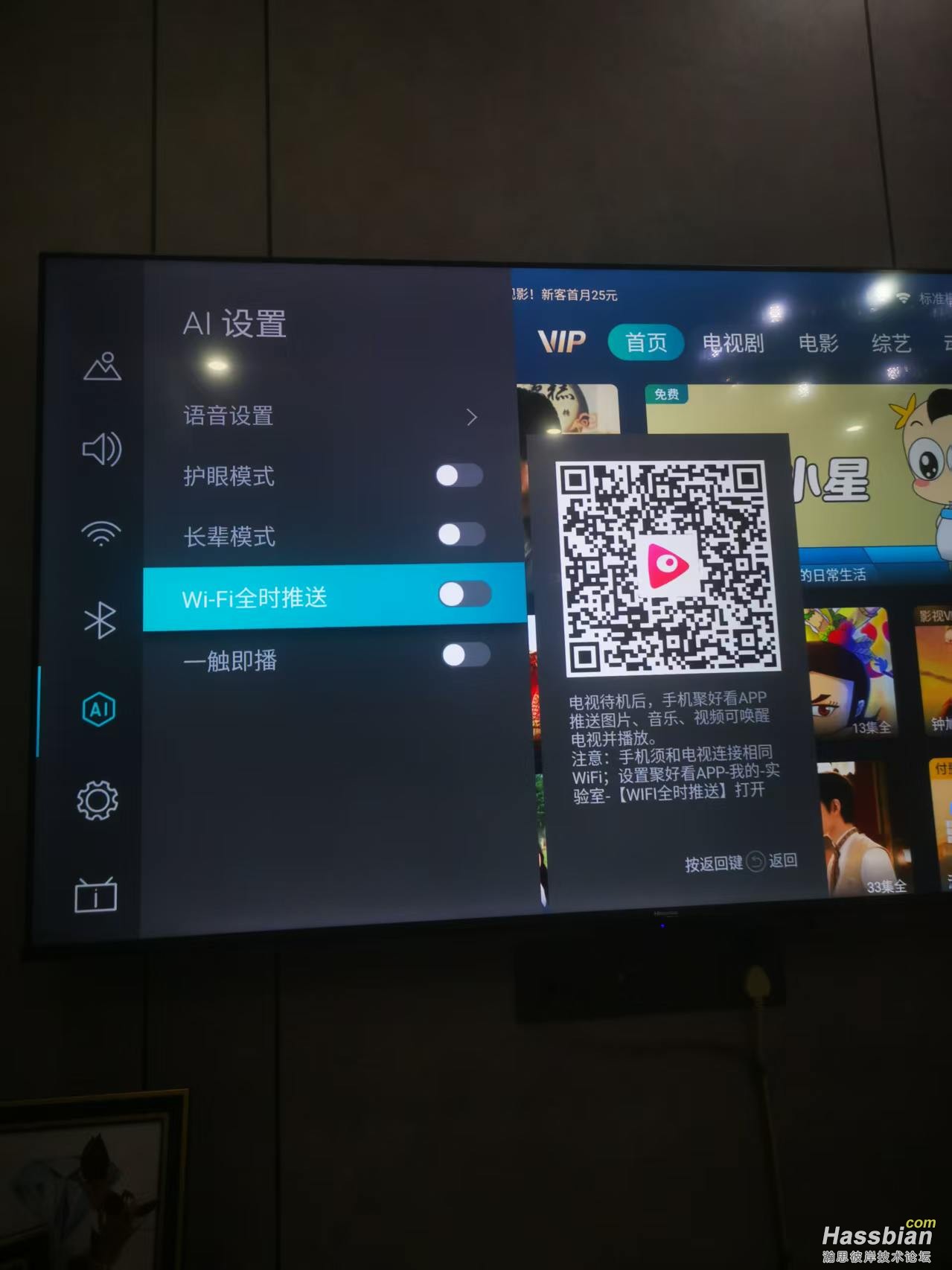

发表于 2025-8-8 12:14:28 | 显示全部楼层
全时ai推送,在设置-ai语音版本看看

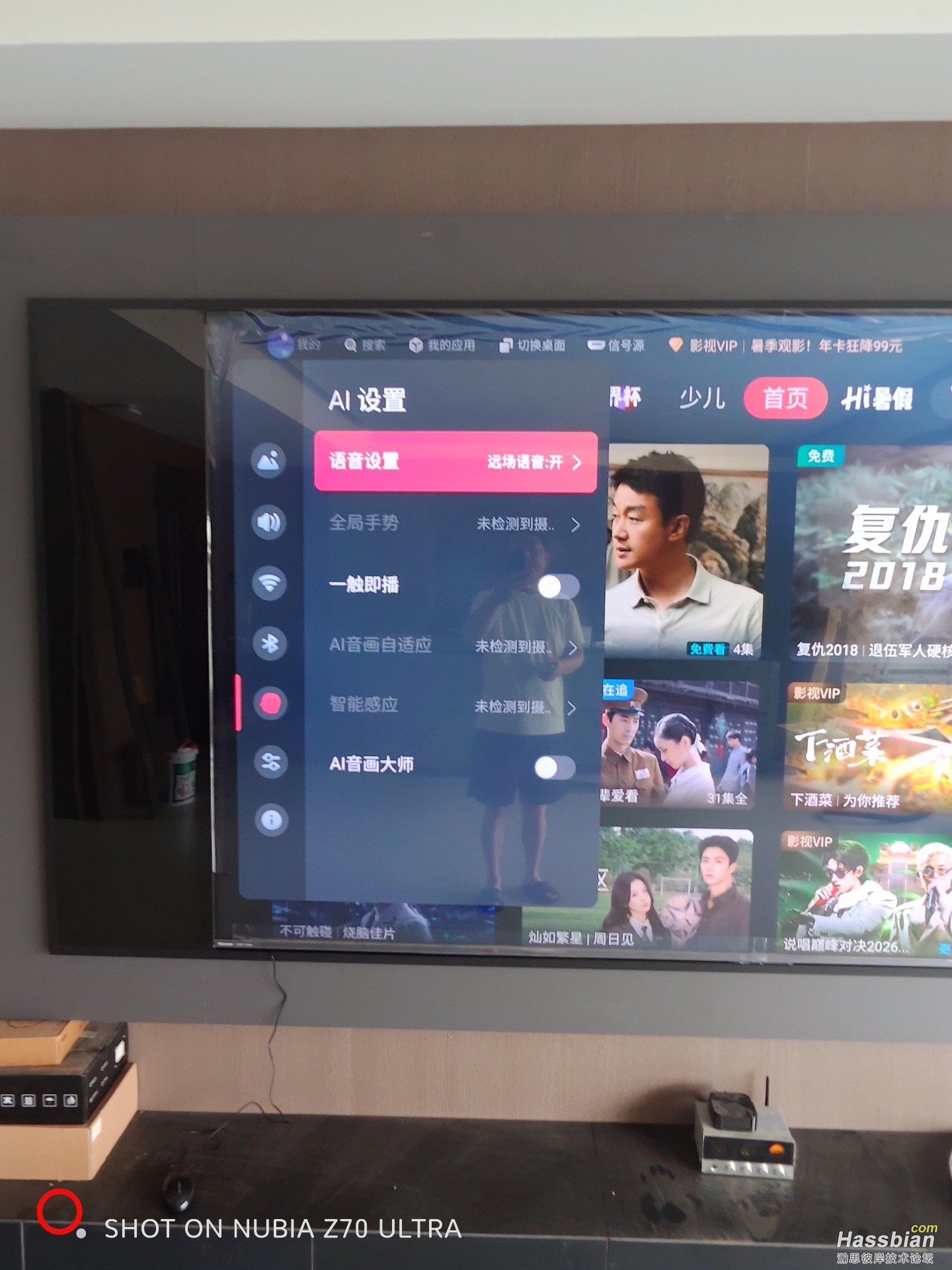

200
3257
10754
7282
发表于 2026-7-1 17:05:44 | 显示全部楼层
itdar 发表于 2026-7-1 15:18
这里面哪个选项???
我晚上拍照看看,要么你的电视是高端系列?我是平价的,3000多64寸的,全时ai开启后,电视关机后,其实是待机模式,并没有真正关机,有点浪费资源,所以我没有用这个方案,我是用红外遥控器控制并接入ha的,我之前测试过,全时ai打开,海信的app可以网络唤醒电视,应该是电视网卡一直有电,跟电脑原理一样。

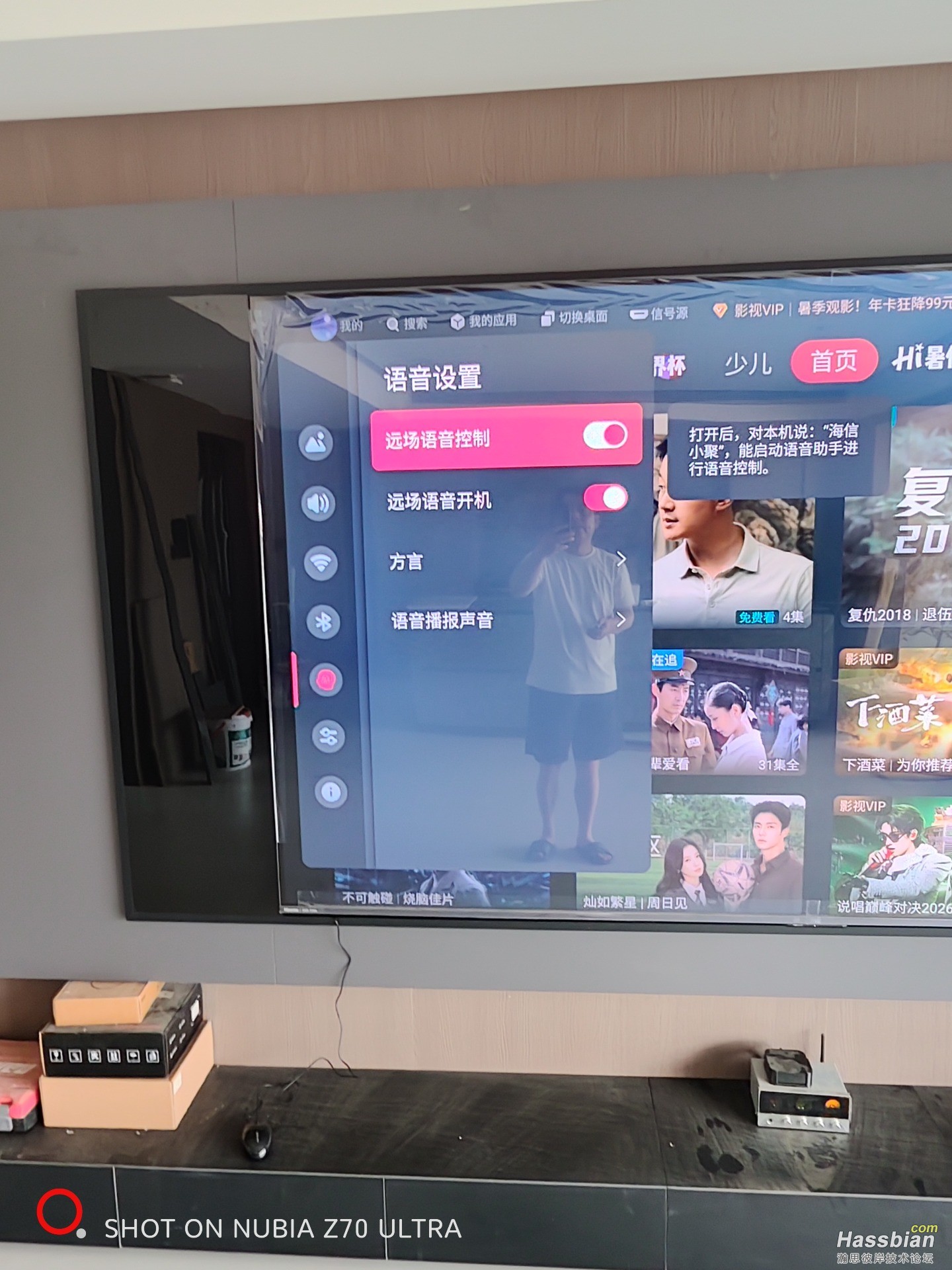

发表于 2026-7-1 20:11:11 | 显示全部楼层
这里面哪个选项???
这个设置
