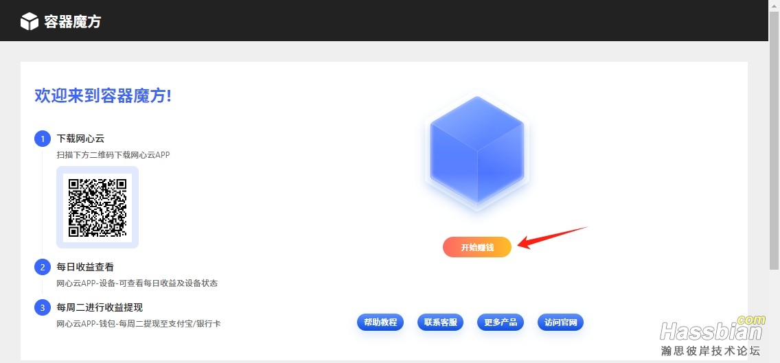

前言
以前有各种关于网心云的产品的说明,于是花点时间折腾了一下,并小试了几天“涨钱”感觉。😍
现在能看到的官方介绍如下:
容器魔方将闲置资源再利用,每月至高可赚「千元」,挂机托管自动赚米,拿到手软!
现在上线秒领「30天20%收益加成」,新人首次绑定还可享4.5元福利~
操作
准备
1、将USB存储设备插到盒子的USB3.0接口上(磁盘的写入速度、上行速度与收益成正比);磁盘格式为EXT4
2、路由器的上网模式(各品牌名称略有差异)最好为:NAT1 完全锥形NAT,但该模式中安全性较低,请自行判断是否更改。
3、前几天收益较少大概5-7天后收益趋于稳定,次日可通过APP查看收益情况;更多提高收益窍门请查看官方资料。
4、先注册网心云,并手机下载网心云APP
安装

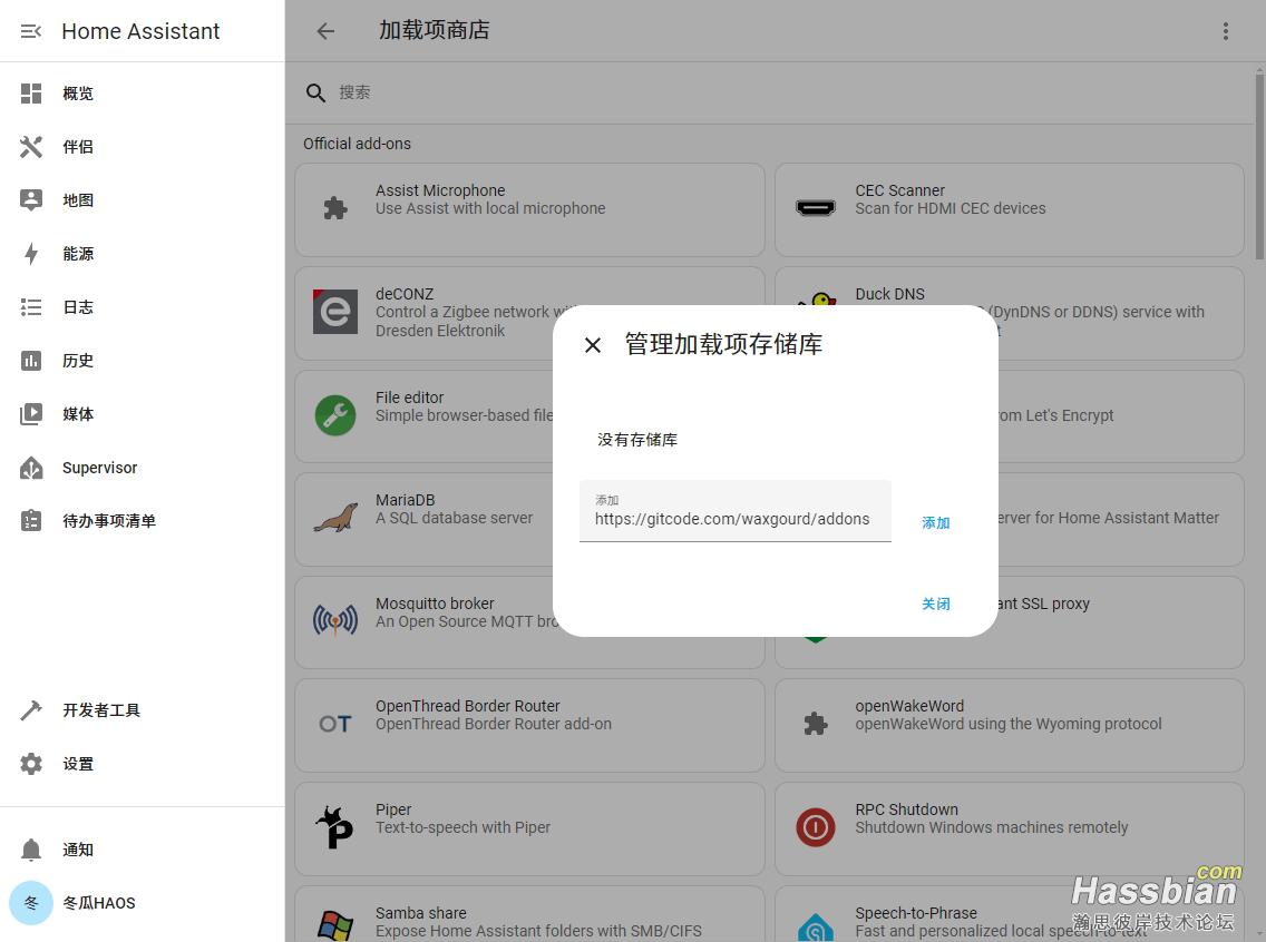

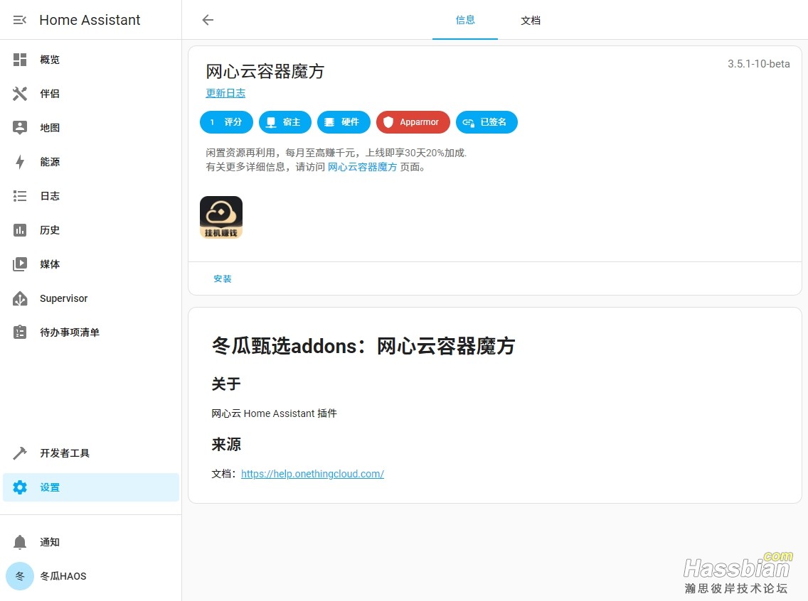

1、 进入加载项商店,如是冬瓜HAOS,可直接搜索“网心云容器魔方”。非冬瓜系统点击右上角的 选择 仓库,粘贴下面网址到编辑栏中,添加添加,最后点击关闭
https://gitcode.com/waxgourd/addons
2、 添加完成后刷新当前页面,找到网心云容器魔方进入并安装。

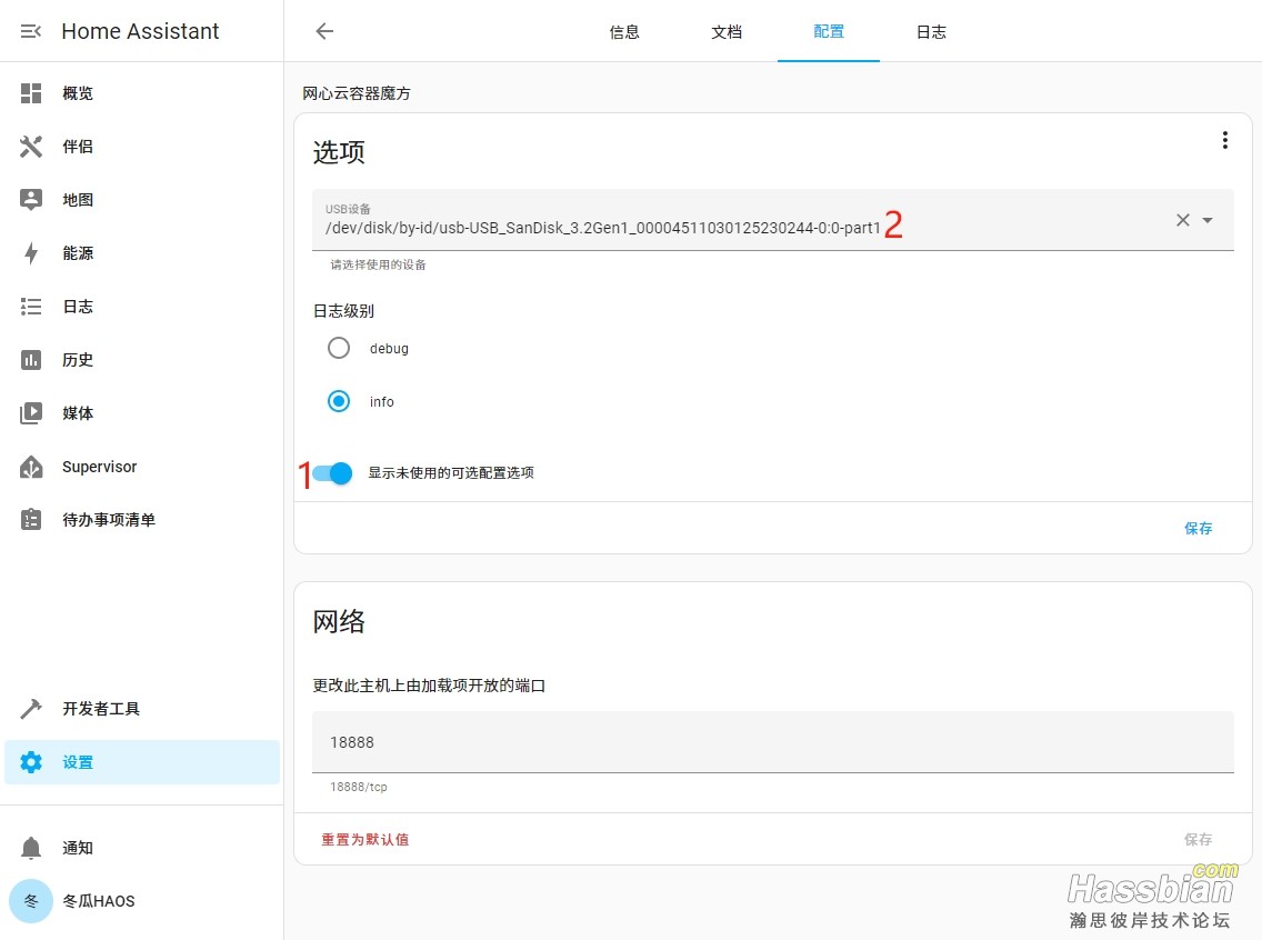

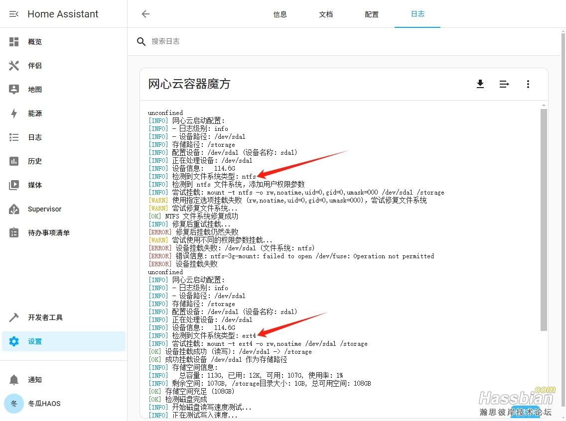

3、 安装完成后点击配置,开启显示未使用的可选配置选项,USB设备选择该设备的路径而不是盘符!,点击保存
4、返回信息页启动容器魔方,并进入日志查看信息,如果非EXT4会无法启动。后面也会测试存储的写入速度。

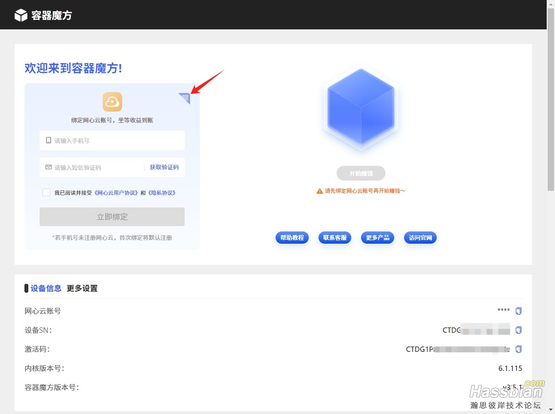

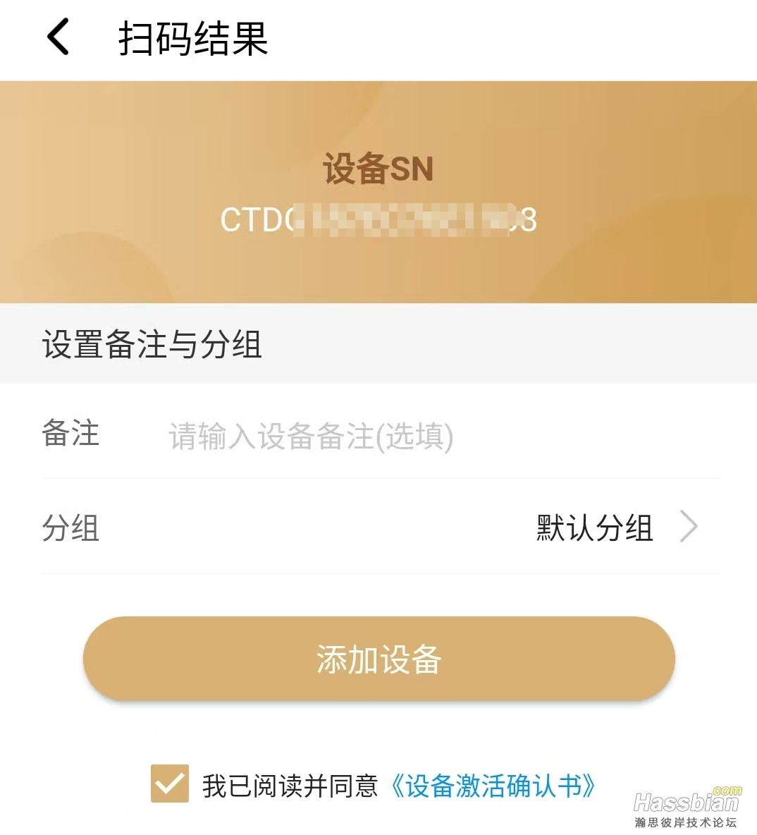

5、启动完成后返回信息页,点击打开网页界面就会跳转到容器魔方。可以用手机验证码或者用APP扫码登录,扫码在网心云APP首页中间上方位置。
6、扫码后阅读勾选确认书,点击添加设备
7、 添加完成后刷新容器魔方页面,并点击开始赚钱
8、等待设备上线后即可。
