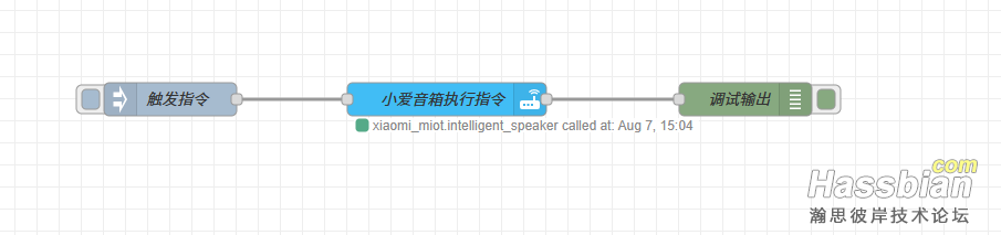

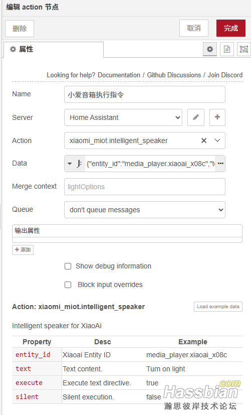

发表于 2025-8-6 20:34:25 来自手机 | 显示全部楼层

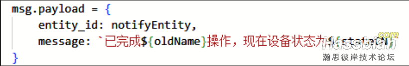

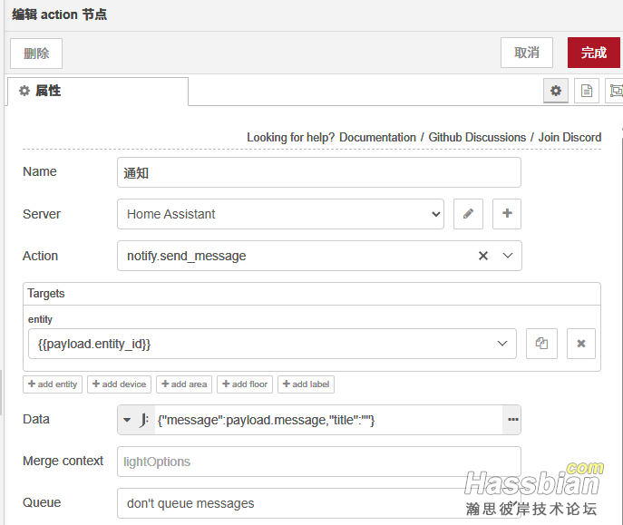

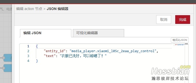

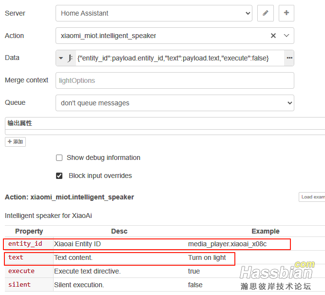

call service节点,现在应该是action节点,只要上一个节点有对应的内容,就可以动态传入需要的值去动态触发
如果是固定的实体或者是固定文本,则直接写死也可,比如固定的实体,那么填写时候就可以填写具体属性(使用""),也可以使用前面节点传入的属性值,属性填写格式你可以查看示例,
使用实体:
实现如下:
上面提到的都是基于xiaomi miot集成的,如果是miaomi home官方集成的话,也可以实现,原理跟上面的一样,只是调用服务不一样,使用实体为
实现方式如下

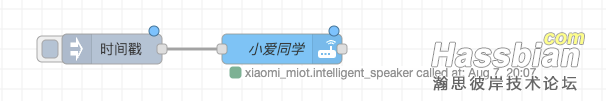

发表于 2025-8-6 21:00:44 | 显示全部楼层

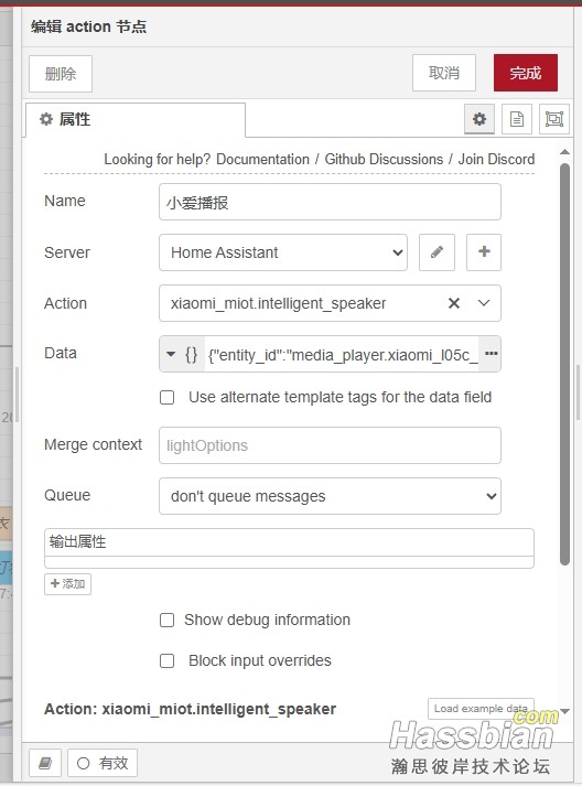

 楼主| 发表于 2025-8-7 15:07:18 | 显示全部楼层
我也是做了一个流程,但是就是不说话。

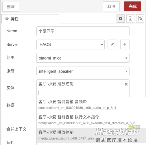

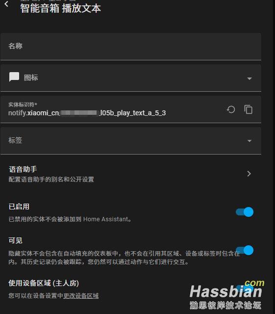

发表于 2025-8-7 20:06:34 | 显示全部楼层
自己换下nodered的实体

发表于 2025-8-8 14:50:25 | 显示全部楼层
songs1987 发表于 2025-8-7 15:07
我也是做了一个流程,但是就是不说话。

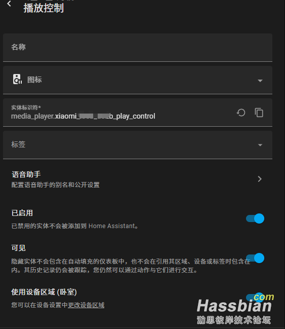

你的应该是实体选错了,可以看我上面的回复
332
332
292
 楼主| 发表于 2025-8-11 11:26:47 | 显示全部楼层
好的 感谢,我回去尝试下。
