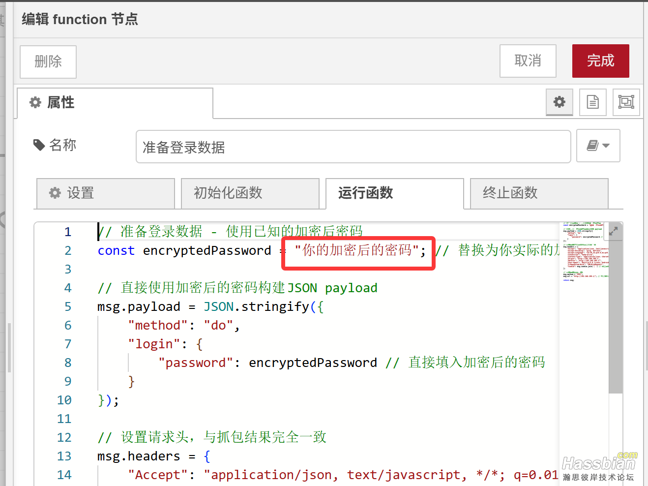

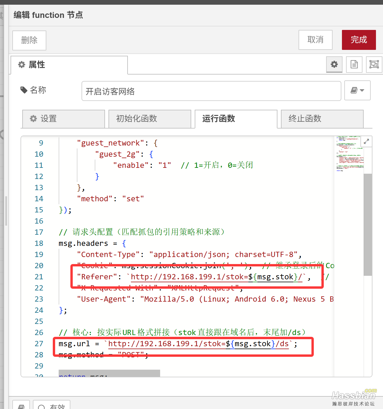

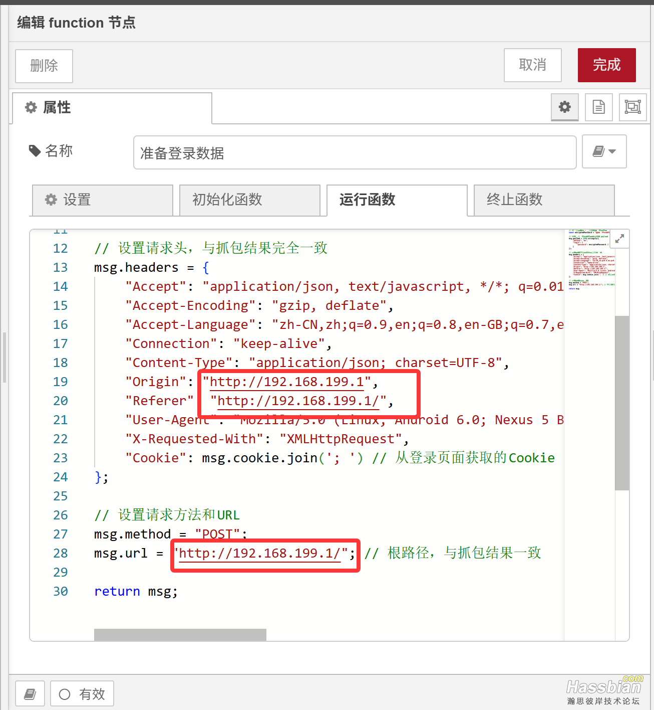

我用的tplink路由器本身没有禁止设备连外网的功能,只能禁止连路由器或者通过上网时间的功能间接控制,比如建立一个上网时间为每周五5:00-5:01的时间计划,并启用,就可以在大部分时间禁止设备连外网,并且内网可以通。
然后让豆包写了一个nodered流,模拟登陆路由器管理页面并进行开/关访客网络和启用上网时间计划

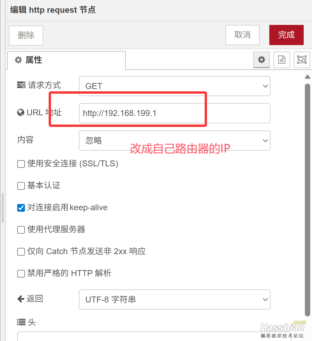

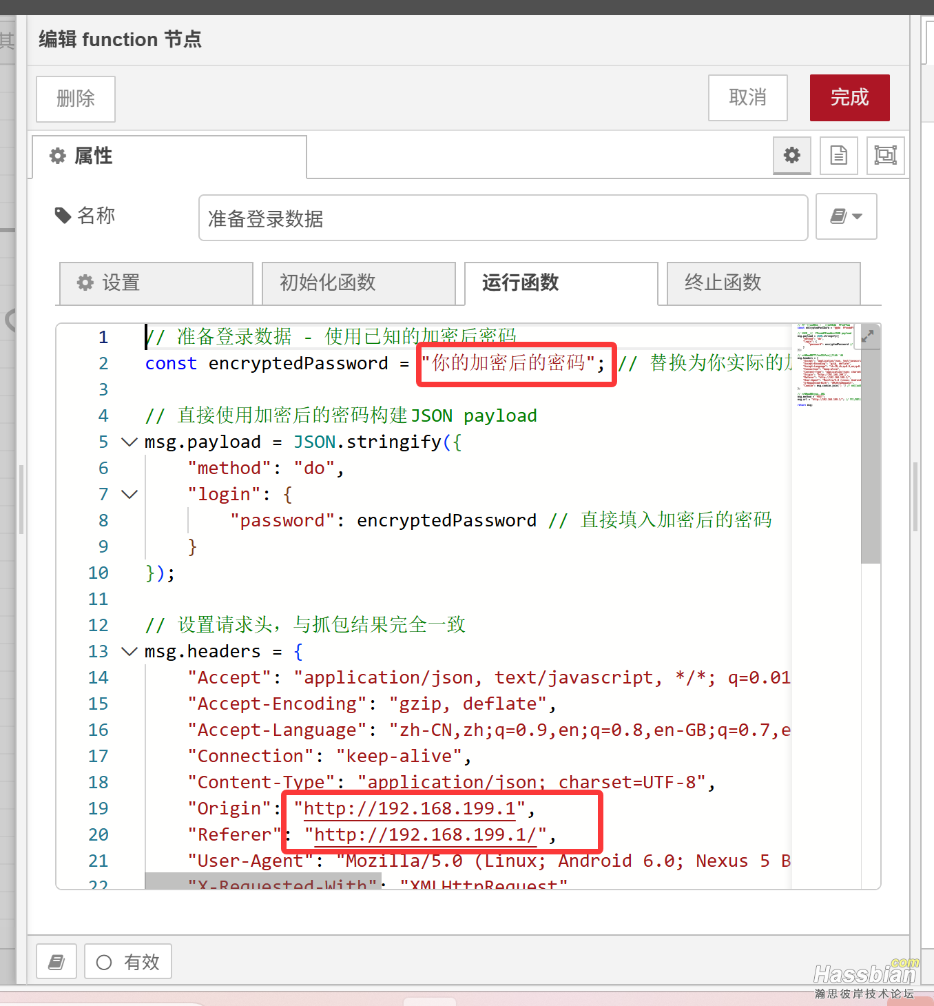

把相应的东西改成自己
1、路由器IP地址

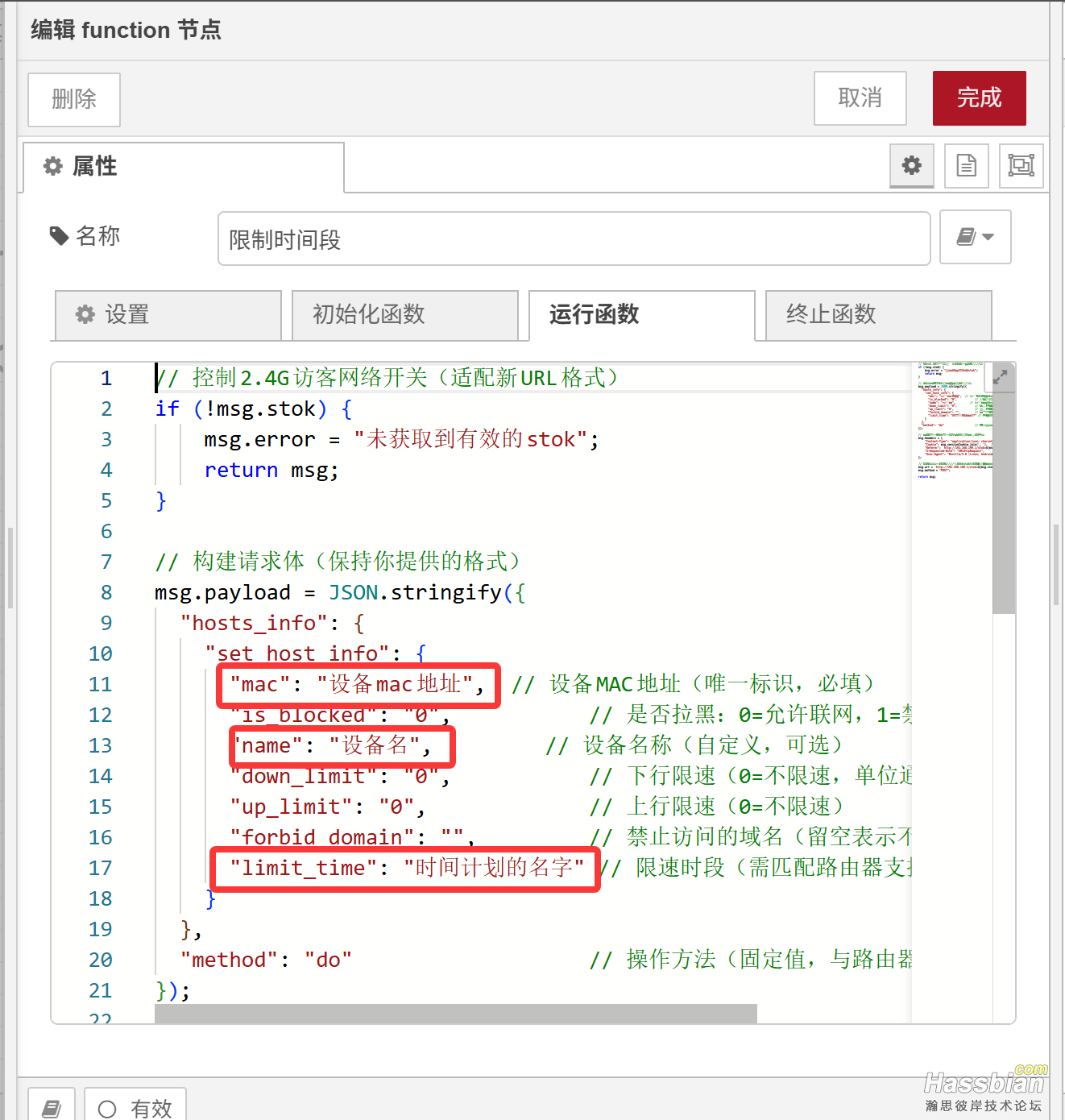

2、加密后的密码,可以在浏览器的F12看
3、要禁止设备的mac、名字
4、时间计划的名字,也要用浏览器的F12看看,和app里的名字不一样,我app里是计划2,发的命令是limit_time_2

说下我踩过的坑:
1. MAC地址在UI是大写字母,但是在程序里要修改为小写的,不然不会生效
2. name可以留空,但是留空的话,会把你在ui里修改的name恢复为默认值
