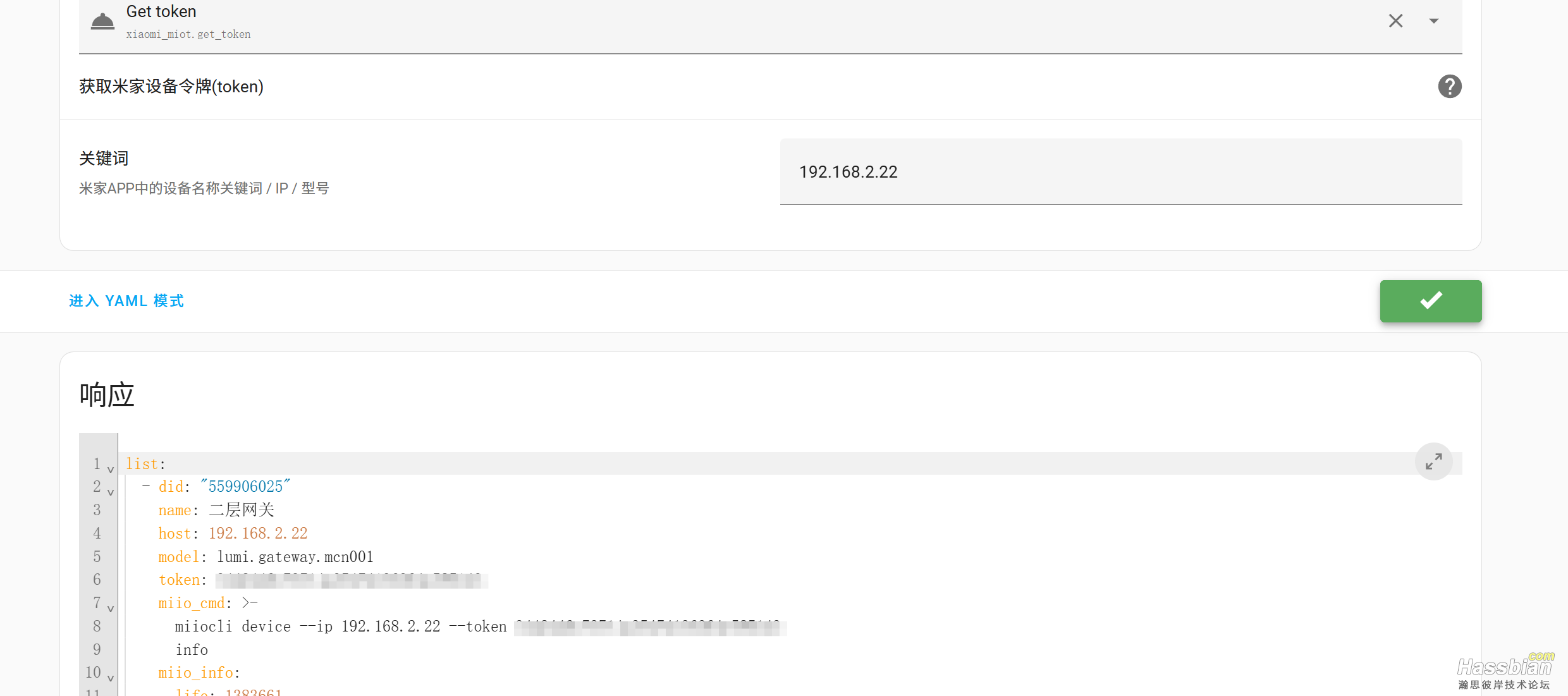

2、安装miot,然后在动作里面Xiaomi Miot Auto: Get token ,我安装后,打开并没有这个动作搜索不到 (失败,但是有看其他帖子评论说这个方法ok的,但是我就是出不来,不知道为啥)

对,是这个。 Xiaomi Miot For HomeAssistant
是需要先Miot登陆mi账号么?
65
65
 楼主| 发表于 2025-8-5 16:36:31 | 显示全部楼层
wdmywm4 发表于 2025-8-5 15:30
你安装的miot是哪个?
xiaomi miot auto这个吗?
刚登陆账号有了,另外那个key是在哪里找呀?
