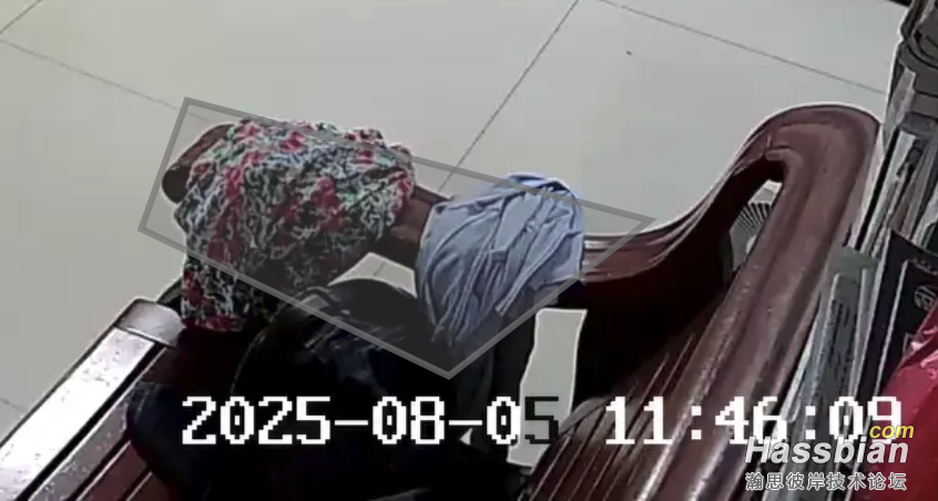

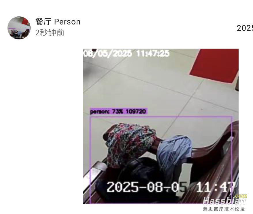

客厅萤石摄像头设置了1080p分辨率,在ha中(frigate版本5.9.2)总是在下图示区域误识别成有人 截屏2025-08-05 11.47.33.png

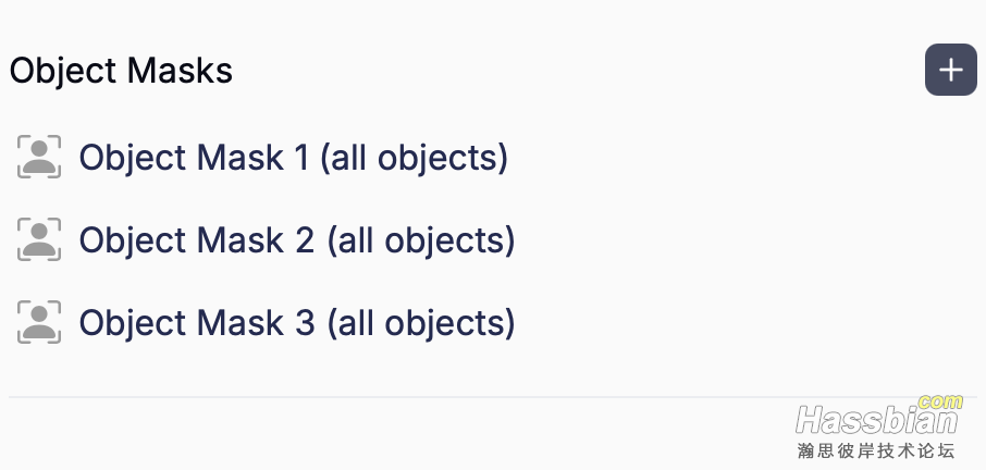

在frigate中(Docker容器版本为最新0.15.2)的
Masks / Zones设置了Object Masks,如下图 截屏2025-08-05 11.48.16.png
截屏2025-08-05 11.48.00.png ,但依旧误识别。请问该如何正确设置从而避免误识别问题?

适当提高person的阳性识别阈值(threshold):
objects:
  filters:
    person:
      min_score: 0.6    #低于此分数将不再追踪
      threshold: 0.75   #平均分数高于此则识别为阳性

感谢大佬,我在ha媒体的frigate快照中看误报的person的阳性识别阈值(threshold)高的达到80,我设置成80,观察一下。再次感谢🙏
