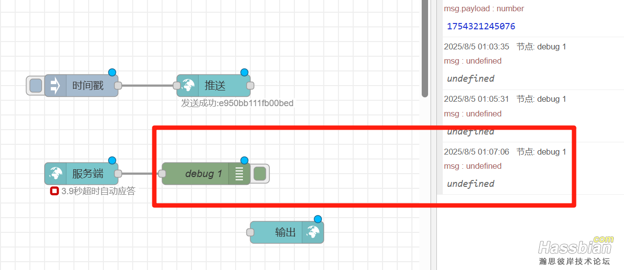

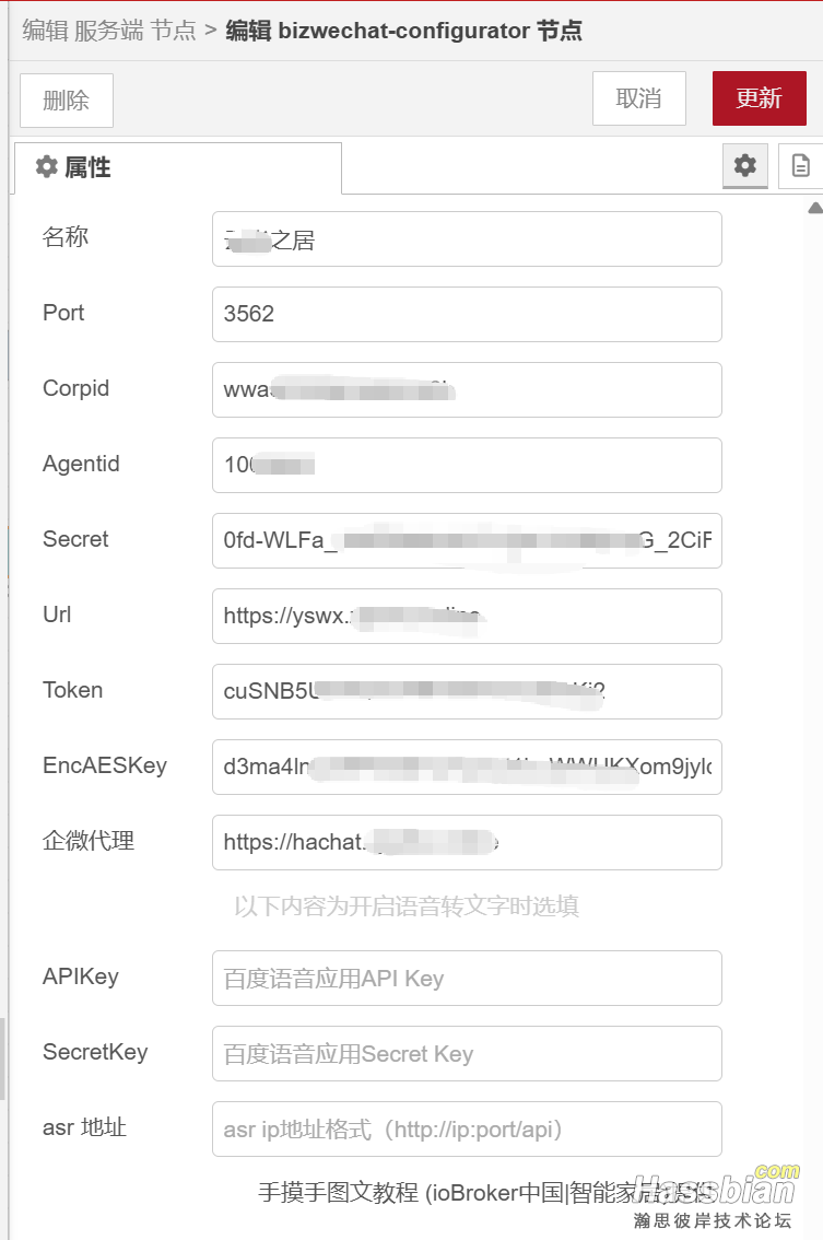

各位好,请教下,我使用企业微信节点,该如何正确的接收企业微信群内发来的信息?
目前可以通过自己的vps代理,来正确的发送信息,但是却无法收到信息,节点输出的是undefined,该如何解决?
以下是我的节点配置、vps nginx配置、以及输出报错。

debug类型要写message.Content
谢谢,确实是这个debug选错了~!
