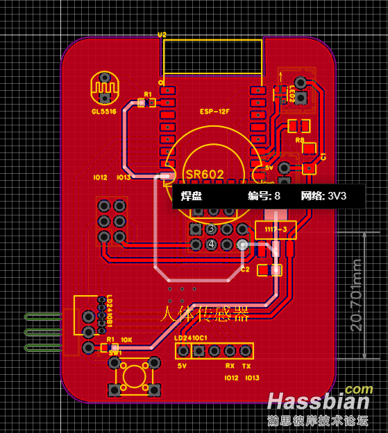

大哥大姐,看看什么问题,上电12F 蓝灯微亮,不知道啥子原因,当中的8P预留刷机的,还有6P,3P用来切换跳线的 PCB_PCB5_2025-08-04.pdf (249.31 KB, 下载次数: 14) Gerber_PCB5_2025-08-04.zip (73.18 KB, 下载次数: 4) Altium_ESPMMWX_8266_2025-08-05.zip (1.01 MB, 下载次数: 1)

esp12-f的vcc引脚压根没有接线

 楼主| 发表于 2025-8-5 06:39:00 | 显示全部楼层
flyice 发表于 2025-8-4 22:54
esp12-f的vcc引脚压根没有接线
无标题.png 你的是这个吗,应该没问题,上电12F能亮灯,但是微亮

发表于 2025-8-5 13:33:53 | 显示全部楼层
那问题就是你EN引脚选错了,你使用的是ADC引脚,第三个才是EN

 楼主| 发表于 2025-8-5 15:04:54 | 显示全部楼层
soga  en也要上啦,感谢 回家试试

引脚有问题

 楼主| 发表于 2025-8-5 15:12:25 | 显示全部楼层
ADC接光敏了,EN没有接10K电阻上拉,帮忙再看看具体还有什么引脚有问题
