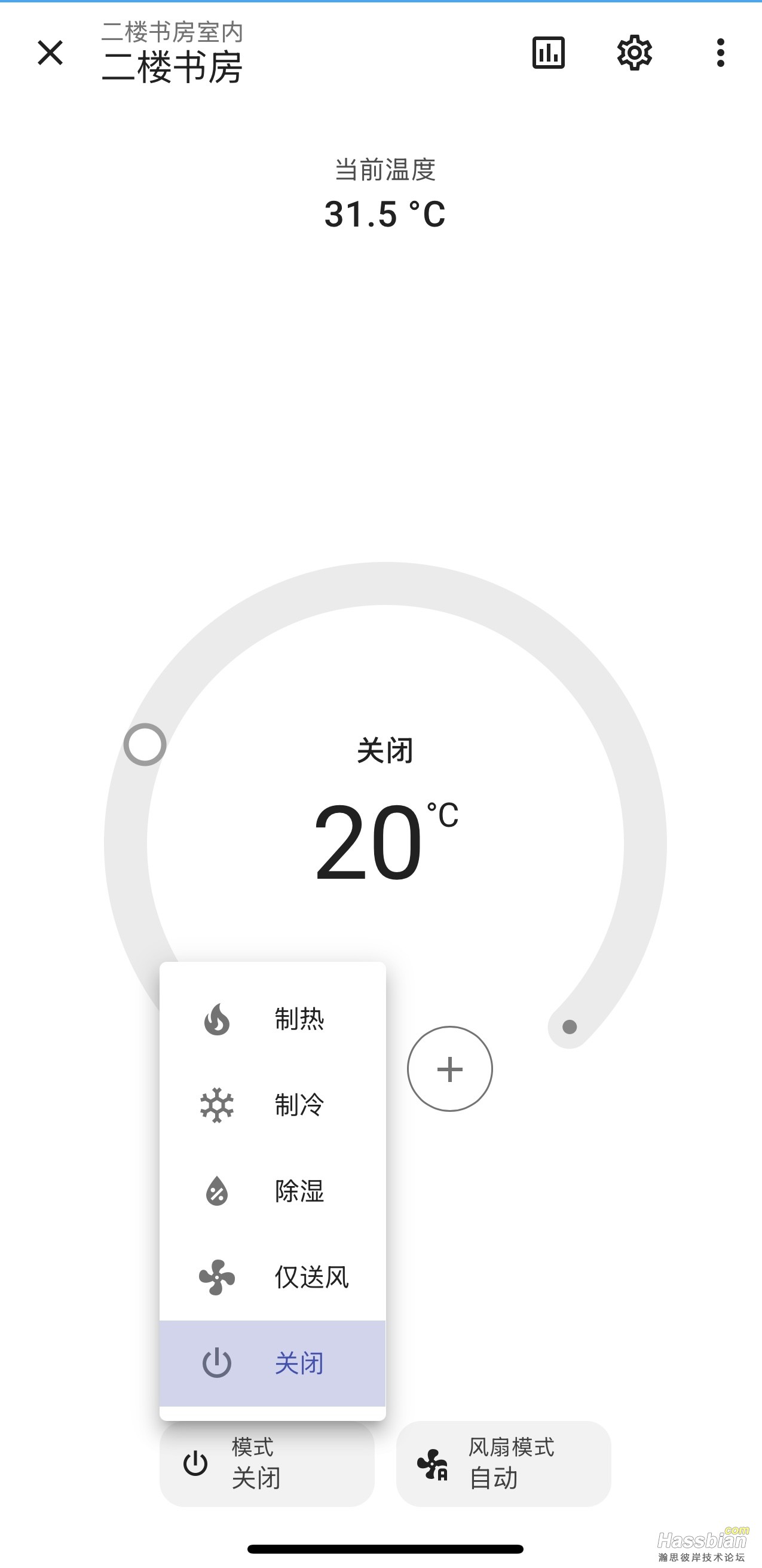

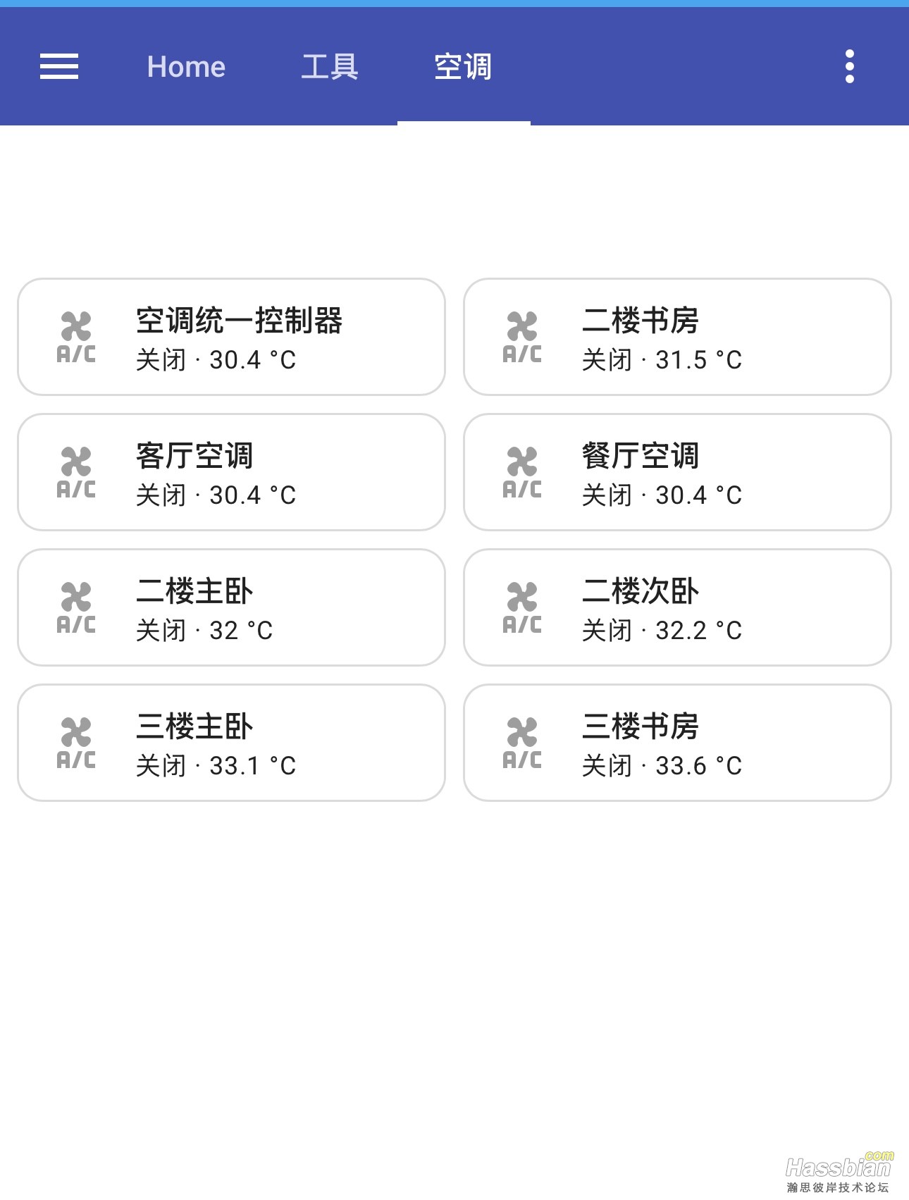

1.可以看到所有空调状态
2.可以单独控制,突破限制可以支持地暖(把空调的制热模式变成了地暖)。ha和米家vrf从机制上就不支持地暖和空调一体。
3. 做了一个虚拟统一控制器,可以一次性控制所有空调。比如同时打开,同时关闭,统一调温。
4.支持各种定时,比如定时调温,定时开关机

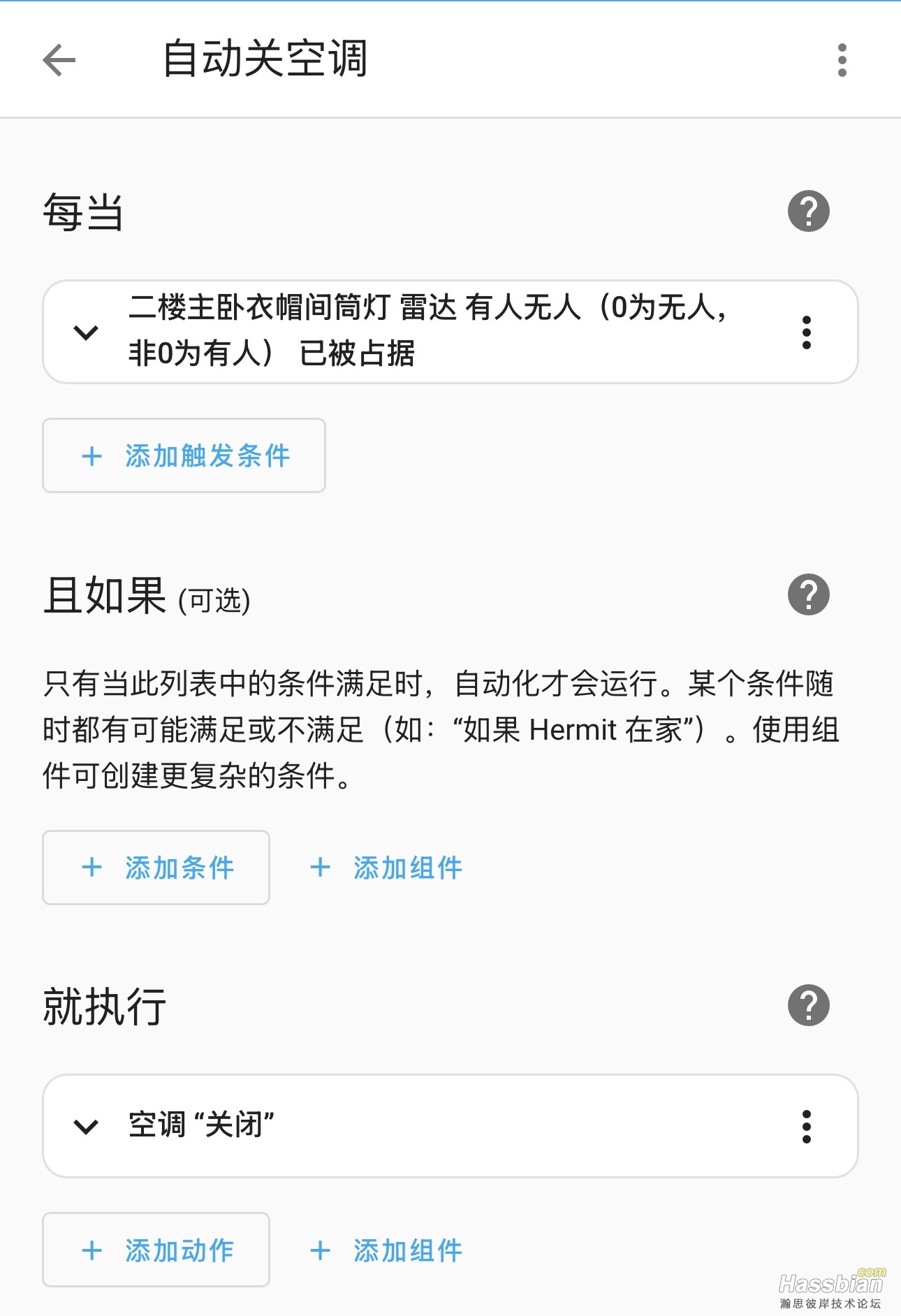

5.支持和米家设备联动,比如利用领普的筒灯,感应到无人自动关空调

 楼主| 发表于 2025-8-5 09:13:43 | 显示全部楼层
motoyu 发表于 2025-8-4 20:23
就差开利空调了 和美的有什么区别
这个是天水地水,空调地暖一体的,vrf不支持
